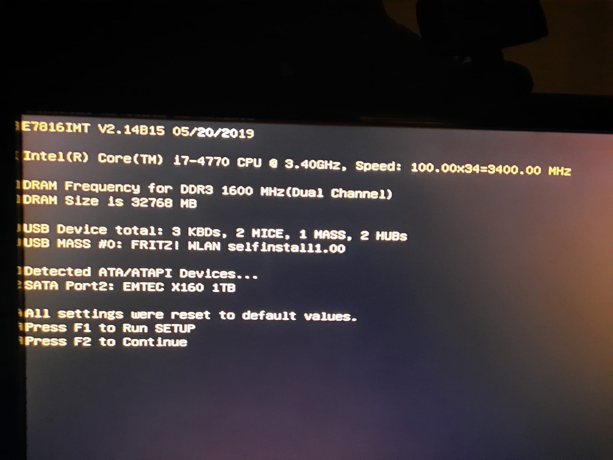

Also folgendes problem: wenn man den pc startet bootet es nicht mehr ins menü zum eingeben des Benutzerkennworts sondern bleibt mitten im bootvorgang hängen und gibt folgende fehler meldung herbei siehe Bild anhang!
Falls wer dazu Lösungsmgöglichkeiten zum beheben dieses problems hat bitte ich um hilfe! vielen dank :)

Sieht ein bisschen so aus als hätte oder würde sich das BIOS (UEFI) zurücksetzen. Ist eventuell die BIO S(UEFI)-Batterie nur platt?
Und so werden die Einstellungen (siehe Screenshot 2 mit "reset to defaults) vergessen, vor allem auch die Bootreihenfolge.
Zum Wechseln dieser Batterie schau ins Handbuch deines MB und geh am besten mit der alten Batterie los, um das gleiche Modell zu bekommen.
Danach musst das BIOS einmal wieder korrekt einstellen und speichern.
Aber prüf auch einmal, ob die Verbindung (Strom und Sata) zu deiner Boot-SSD/HDD korrekt sitzen, weil selbst bei Defaults sollte nach deinem Fritz-WLAN-Stick und dem PXE-ROM deiner Netzwerkkarte eine HDD/SSD mit einem Betriebssystem kommen.

ich kenne keine Consumer Boards welche nicht die typische CR2032 dafür verbaut haben - Notebook mal ausgenommen!
der im zweiten Screenshot ersichtliche i7-4770 dürfte inkl. Board locker schon gut 10 Jahre auf dem Buckel haben - also definitv mit der BIOS Batterie anfangen
