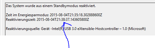

Moin,
hab das Upgrade gemacht... allerdings hab ich die Option ... nichts behalten gewählt. Also ist alles neu denk ich...
Vorher mit Windows 8.1 ging der Standby ohne Probleme. Heißt... er hat sich nicht von selbst aufgeweckt.
Jetzt hab ich allerdings das Phänomen wie im Screen gezeigt. Ich kann diesen Controller nicht davon abhalten Windows ausm Standby zu wecken. Weder über cmd oder Gerätemanager.

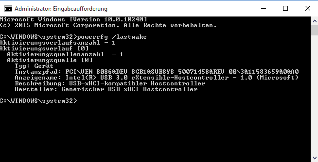

guck ma was deinen rechner aufweckt "powercfg /lastwake"
hab mein bios ma resetted bzw. cmos reset... ma gucken obs was bringt. ansonsten is bestimmt der treiber noch murks... hatte das schon mal mit meinem board gaming 7 von gigabyte das ich meine soundkarte rausgenommen habe um ein kabel umzulegen. danach wieder rein... wurde nicht erkannt. erst nach cmos reset... deswegen denke ich das sowas auch manchmal helfen kann. weil ich auch den selben win 8.1 treiber für die netzwerkkarte probiert hatte.. mit dem selben ergebnis...
ich habe aber alles wie sonst auch installiert keine weiteren anderen programme ... is echt kaka... brauch WOL
der killer support ... ja ohne scheiß heißt echt so .. von gigabyte meinte ich soll mal meinen autoshutdown manager ausmachen... der hat fehler... den benutz ich immer weil windows bei mir nie zuverlässig in den standby geht ... naja mit win 8 hat noch alles funktioniert... ich teste mal ohne autoshutdownmanager ...
C:\Users\Chris>powercfg /lastwake
Aktivierungsverlaufsanzahl - 1
Aktivierungsverlauf [0]
Aktivierungsquellenanzahl - 1
Aktivierungsquelle [0]
Typ: Gerät
Instanzpfad: USB\ROOT_HUB20\4&2f8078e9&0
Anzeigename:
Beschreibung: USB-Root-Hub
Hersteller: (Standard-USB-Hostcontroller)
Sieht so aus, als ob es an der Maus liegt. War aber bei Windows 7 definitiv nicht so.

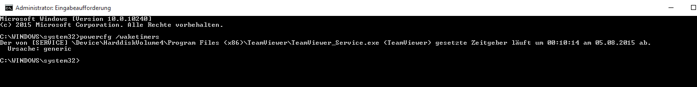

es it teamviewer... ich fall vom glauben ab ... nach ewigen googlen wieder
Newest TeamViewer version 10.0.45471 - Keeps auto waking PC from standby
meine fresse ... erst verzögert das ding den start extrem in einer der letzten versionen und jetzt das ... man man man
naja zumindest bei mir ... naja ok ... es wird waketimer angezeigt .. ein aktiver im cmd ... werde teamviewer jetzt downgraden und gucken erstmal ... aber ich denk das isses
meld mich gleich
- - - Updated - - -
gib ma powercfg /waketimer oder waketimers ein ... vielleicht findest da den fehler .... wär ja geil wenn du tv installiert hättest ^^
hier zu sehen....
hölle ... echt
voll nervig sowas
