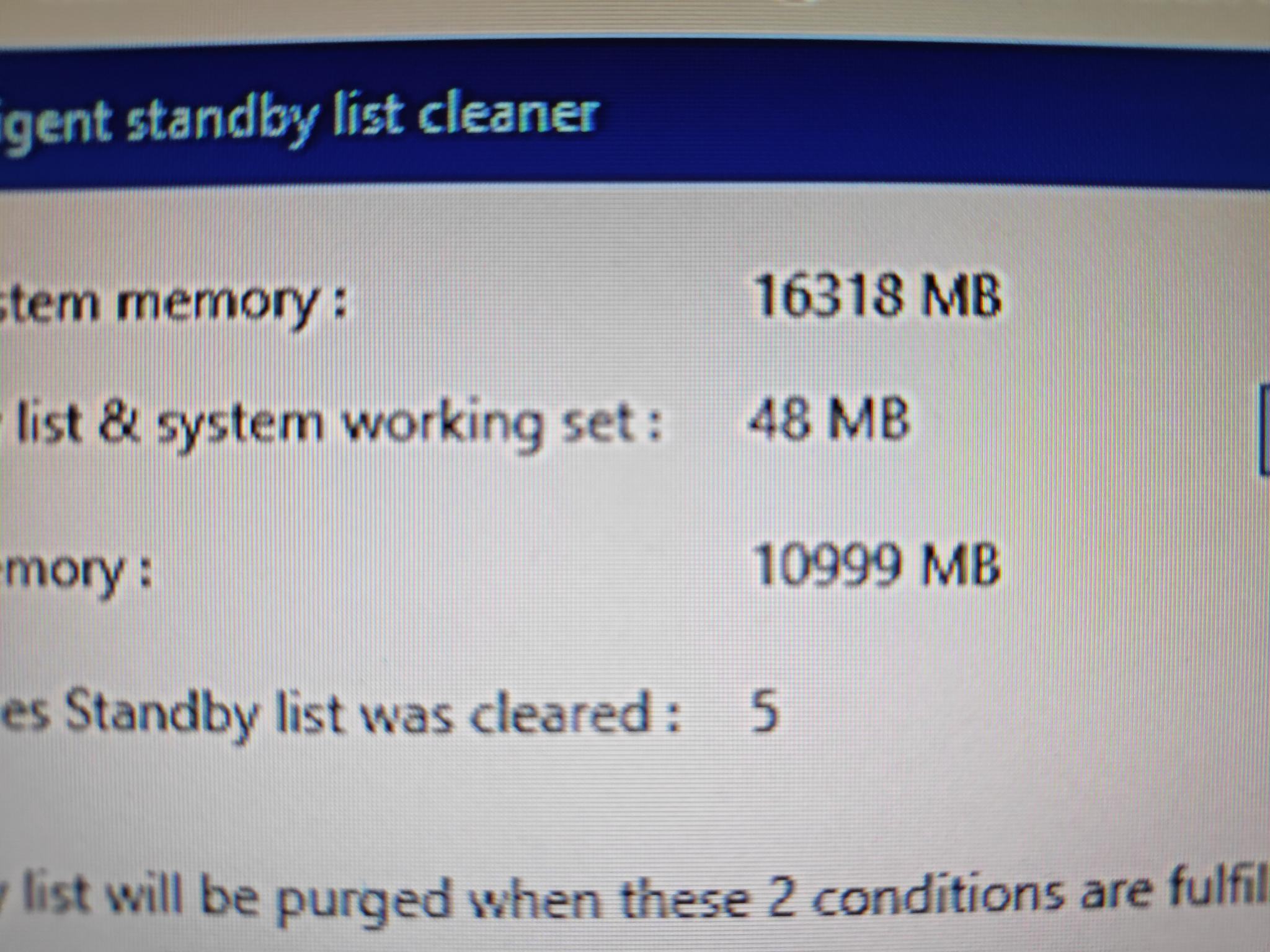

Hallo ich habe das Problem das im taskmanager mir ein Ramverbrauch von etwa 1gb angezeigt wird. Aber es zeigt mir eine Auslastung von 33% an, was ungefähr bei 6gb Ram währen bei 16gb gesamt. Über ISLC lässt sich aber dieser Hohe verbrauch bestätigen.

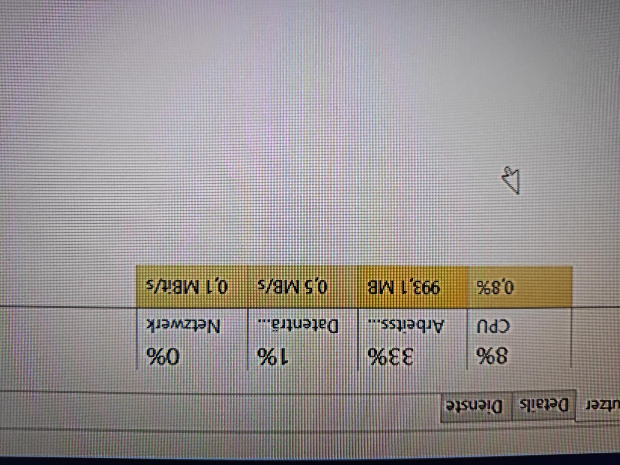

wenn du jetzt deinen Benutzer Namen auf-klickst (Bild 1 - Task manager) müsste er dir anzeigen was Speicher frisst.

Zu erstens, hatte ich ja schon gemacht, aber die zahlen die da stehen passen ungefähr zu dem einen GB.

Die sache ist, das er mir einen verbrauch von zwischen 33-39% im Idle anzeigt. Im Autostart ist auch nur die ms cloud drinne. Außerdem zeigt es mir beim Taskmanager für mein Profil gerafe mal 1gb an. Auch wenn ich mir alle tasks anschaue, komme ich gerade mal auf etwas über 1gb. Ich würde halt gerne wissen, was die Restlichen 5gb Verbraucht und warum

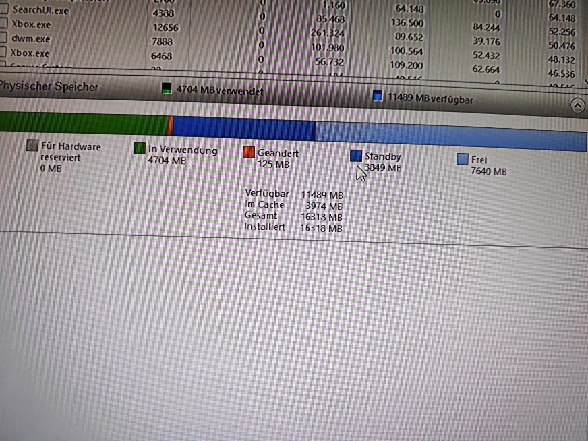

Moment, ich dachte der gepufferte wäre das was mir beim Ressourcen Monitor Standby sagtIMG_20191019_115542.jpg
Bilder sind auf'm Kopf... es soll Leute geben die das nicht lesen könn... ;)
Buffer, wie File System, Netzwerk Puffer, etc. werden angelegt und nicht für andere Tasks freigegeben... Standby ist Speicher der gleich benutzt werden kann, wenn Bedarf anliegt. Alles andere muss Windows evtl. erst frei schaufeln (zB. auf Platte - Pagefile.sys und Swap.sys).

Bild mit Taskmanager und Eingabeaufforderung stehen auf dem Kopf. Für den ein oder anderen bereits ein Grund nicht weiterzulesen...
