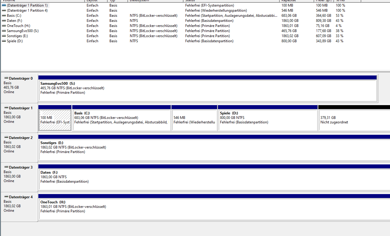

Ein Bild der Datenträgerverwaltung und/oder vom Mini Tool wäre nicht ganz schlecht, um die Aufteilung der Partitionen mal zu sehen. Und jeweils die Meldung, welche da ausgegeben wird...

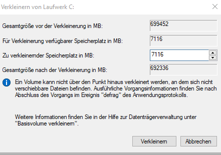

Hi, anbei ein Screenshot.
Und das hier kommt, wenn ich verkleinern will. Dann gibt es mir nur ganz bisschen Speicher, obwohl ja viel mehr frei ist:

Wir reden von Datenträger 1, richtig?
Wenn ja: Dann kannst du die Partition "Spiele" auf diesem um maximal 379 GB vergrößern.
C: kannst du momentan nicht verkleinern, da du vermutlich eingestellt hast das Bitlocker die gesamte Platte (inkl. Leerbereich) verschlüsseln soll.
Bitlocker entfernen/Platte entschlüsseln sollte Abhilfe schaffen.

Nachtrag: Worauf willst du die 100 GB umschichten? Die Windows Datenträgerveraltung kann nur auf die logisch nächste Partition umschichten, was auch gern zu Problemen führen kann.
Es ginge auch mit Tools wie GParted (Live USB), aber dafür muss dann definitiv die Bitlocker Encryption raus

Ich möchte die Wiederherstellungspartition vergrößern. Die ist zu klein und produziert aktuell bei bestimmten Windows Update Fehler (https://www.heise.de/tipps-tricks/Fehler-0x80070643-so-beheben-Sie-ihn-4474240.html).
Das wird aber eine größere und auch heikle Operation; Du musst da Partitionen verschieben, um Platz für die Wiederherstellungspartition zu schaffen. Ich würde primär schon mal mit der Datensicherung anfangen...

Weil die Platte random beschrieben wird und nicht sequentiell am Stueck.
Darum kannst auch ne 1TB große Partition auf einem 4TB großen Datenträger haben. Davon sind im bloedsten Fall am Anfang und Ende der Partition Sektoren beschrieben.
Dann koennen da gern 999GB frei sein, verkleinern wirst du sie nicht 'einfach so' koennen.

Bitlocker abschalten wird auch nicht zum gewuenschtem Ergebnis fuehren.
Im endeffekt musst du ALLE Datenblocke auf dem Datenträger sequentiell an den Anfang der Partition schreiben, erst DANN kannst du sie verkleinern.

Das gilt für nicht verschiebbare Dateien (wie in Post#5); stinknormale Dateien lassen sich durchaus bewegen, aber dauert halt...
Beim TE handelt es sich um das OS Laufwerk. Darum sind da definitiv merh als genug 'unverschiebbare' Dateien in der Partition.
Du kannst abwarten oder du sicherst die darin enthaltenen drei Dateien auf einem USB Stick und erstellst am Ende des Datenträgers eine 1000MB Wiederherstellungspartition.
Eigentlich eine Sache von 10min, soweit du die drei Dateien aus der Wiederherstellung sicherst.
Ordner Recovery/WindowsRE/ und im Letzeren die Dateien:
boot.sdi (3096kb)
ReAgent (2kb)
Winre.wim (476983kb)
Es wäre aber auch möglich, die Spielepartition nach hinten zu schieben, weil das ist ja noch massig Platz dahinter.Dann kann LW C bleiben, wie es ist. Die Aktion wird allerdings in Abhängigkeit vom Füllstand vllt bissel länger brauchen. Wäre die einfachste Lösung, aber der TE entscheidet letztlich, was er möchte....
