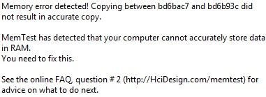

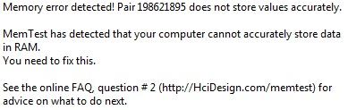

Habe da ich jede Menge Probleme mit meinem PC hatte mal den Windows Memtest laufen lassen und dabei sind einige Fehler aufgetreten.
Jetzt weiss ich nur nicht, was diese bedeuten, bzw. was ich jetzt tun soll...
Kann mir da jemand weiterhelfen?
MfG nsj
PS. Screens von den Fehlern im anhang

Jeden Riegel einzeln testen, wenn nur bei einem Fehler kommen,
den RAM (das ganze Kit) in die RMA geben.
In dem Fall vielleicht schonmal neuen kaufen, geht schneller als zu warten.
Wenn bei allen Riegeln Fehler kommen, oder bei keinem wenn Du
sie nur einzeln verbaust:
Nach den Einstellungen des RAM schaun, ob die Spannung den Herstellerangaben entspricht, eventuell Takt senken oder Timings rauf...
je nach verfügbarer Zeit eben ne Weile rumprobieren...
