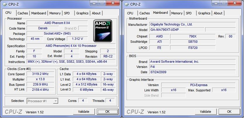

system siehe bild
der prozessor ist freischaltbar und mit prime getestet (liegt also auf jeden fall nicht am 4. kern)
gekühlt wird mit Mugen2 und die 8800gt mit einem Accelero S2+turbo modul
temperaturen stimmen daher auch
BS ist Windows 7 Prof. final

Nein, aber der PC läuft ja schon ne Weile unter Vista ohne Probleme. Außerdem hat der Prozessor mehrere Tests (Prime, Intel) durchlaufen und beim zocken ist auch alles ok. Kann mir nicht vorstellen, dass der dann ausgerechnet im Leerlauf bei Win 7 Probleme machen soll?
Probieren geht über studieren. Das wäre das erste was ich bei Problemen rückgänig machen würde. Wenn das ausgeschlossen ist, kann man weitersehen.
btw könnte es vll an 7 liegen?
ja ich vermute stark, dass es an "7" liegt, darum poste ich ja auch hier ^^
wie gesagt, vor dem wechsel lief alles problemlos... so einfach testen kann man das mit dem 4. kern nicht, da die aussetzer nicht reproduzierbar sind (sonst wüsst ich ja auch nen ansatz)
noch jemand ne idee? 4. kern kann ich ausschließen - passiert trotzdem...
