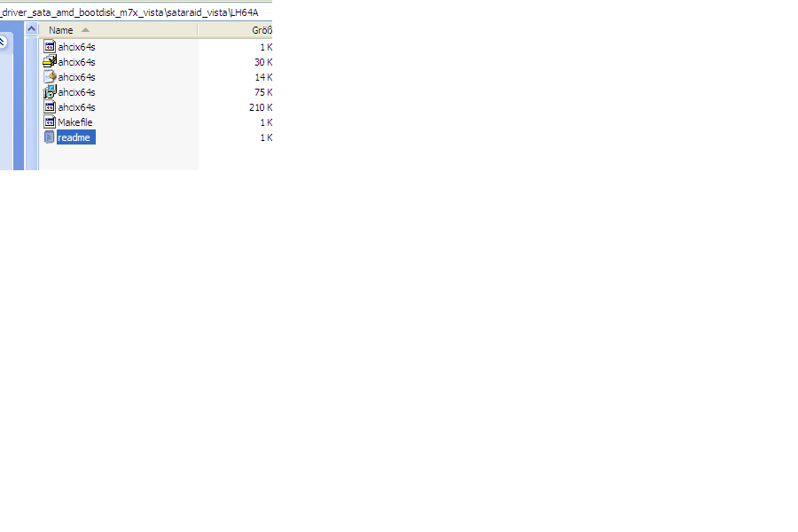

1.) Nimm bitte einen der blauen Sata ports welcher ist egal.
1a.) AMD SATA RAID Driver (Preinstall driver)
http://www.gigabyte.com.tw/Support/...3010&ost=windows+vista+x64+(64-bit)#anchor_os
Die ganz unten. Muß entpackt werden, ist ein selbstextrahirendes file. Dann in den Ordner LH64A
attachment.php
So sieht das dann aus. Diese Datein auf einen USB Stick.

Danke das du mir das so ausführlich erklärst, aber das hilft alles nix, ich sag ja ich probier schon die ganze Zeit die Treiber miteinzubinden ob jetz im normalen SATA Stecker oder im GSATA Stecker, auch egal welche Treiber... die Festplatte wird im Windows einfach nicht angezeigt.
