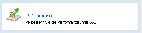

Welches Tool ist sinnvoll für die Trimgeschichte?

Flash funktioniert anders. Eine Flashzelle kann je nach Technik (SLC,MLC,QLC etc) 1 - 4 Zustände speichern. Dass sind dann deine Daten. Beim löschen wir auch wie bei der HDD der Block zum überschreiben freigegeben. Im Gegensatz zu den Magnet HDD muss die Flashzelle aber vorher entladen werden. Daher der Trim. Ansonsten kann die Schreibleistung einbrechen da dann vor dem Schreiben geleert werden muss. Moderne Betriebssysteme erledigen das leeren im Leerlauf. Nachteil man kann nur noch sehr schwierig Daten wieder herstellen und nach einem Trim fast gar nicht.
Wüsste nicht dass es für W98 ein Trim tool gibt. Alternative wäre die SSD von Zeit zu Zeit an ein W10 System zum säubern zu hängen.

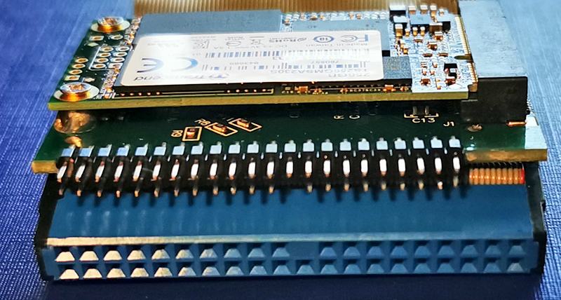

Ich wollt grad durchstarten. Aber geht nicht. Mein IDE Kabel is zu fett. Ich schwörs. Ich bin nicht mehr besoffen von gestern.
Wie kann das sein? Habe das Ding gekauft gehabt. Gibts da Unterschiede im Interface?
Dachte IDE is IDE.

Hi
das ist ein Anschluss für 2,5" IDE Festplatten, da ist der Strom schon mit integriert. Du brauchst daher einen Adapter auf 80 Pin IDE. Der Adapter hat dann einen Molex Anschluss für den Strom.
Danke, wo kriege ich das her? Wenn ich mSATA adapter 80 Pin bei Ebay eingebe dann kommt nichts.
Hi, danke.
Als reine Platine keine Chance? Msata auf IDE gibts nur in 2.5"?
Im Normalsystem gab es wohl zu selten den Bedarf für so kompakte Speicherlösungen, als dass sich der Bau gelohnt hätte.
Da waren die fertigen 2,5er Satas halt leichter handhabbar und besser isoliert.
Ach stimmt 40 Pin aber 80 Adern bei UDMA 100.
Vermutlich gab es keinen Bedarf, der Adapter von dir dient wohl primär dazu Notebooks aufzurüsten.
Soll heißen, 40 pin gibts nicht?
Hab zumindest auf die schnelle nichts gefunden.
nicht dass ich wüsste. Manchmal findet sich was exotisches bei aliexpress, mit Zoll und Versand lohnt sich dass dann aber meist nicht. Du kannst aber ohne Probleme den von amdfreund verlinkten Adapter dazwischenklemmen.
Der gezeigte Adapter hat das 2.5" IDE Interface mit 44pins, das unterscheidet sich durch die Größe vom normalen 40pin Stecker. 44pin hat 2mm Pinabstand und die 4 zusätzlichen Pins werden für die Stromversorgung mit 5V und GND genutzt, während der normale 40pin einen Pinabstand von 2.54mm hat.
Du erkennst die CF Adapter auf 40pin am extra Stromstecker, den braucht es nämlich bei 44pin nicht ;)
Beispiel 1: https://www.amazon.de/KALEA-INFORMATIQUE-Adapter-Mainboard-40-weiblich/dp/B000VT477M
Beispiel 2: https://www.amazon.de/StarTech-com-Compact-Flash-Adapter-Speicherkartenadapter/dp/B0026OYEEQ
Er hat einen Msata auf 44pin IDE. Aber richtig wenn er einen Msata auf IDE mit Stromanschluss findet dann spart er sich den zusätzlichen Adapter

Aww, snap. Da wars etwas früh... Warum auch immer ich was für CF rausgesucht hab... Der Text über 40 und 44pin gilt natürlich trotzdem.
Dann sowas hier und fertig:
Oder ein passendes IDE Kabel: https://www.amazon.de/Laptop-Polig-Festplatte-Standard-Anschlusskabel/dp/B003PU4A9E
Vielen Dank. Hab mich für das letzte Bild entschieden. Die SSD kann man auch partitionieren?
256GB erkennt Windows 98 SE ohne Probleme?
Klar kann man die partitionieren. Warum auch nicht. Win 98SE müsste ein Limit bei 127/128/137gb haben, je nach Zählweise (gb/gib). Da gibts afaik aber Patches für, damit mehr geht.
