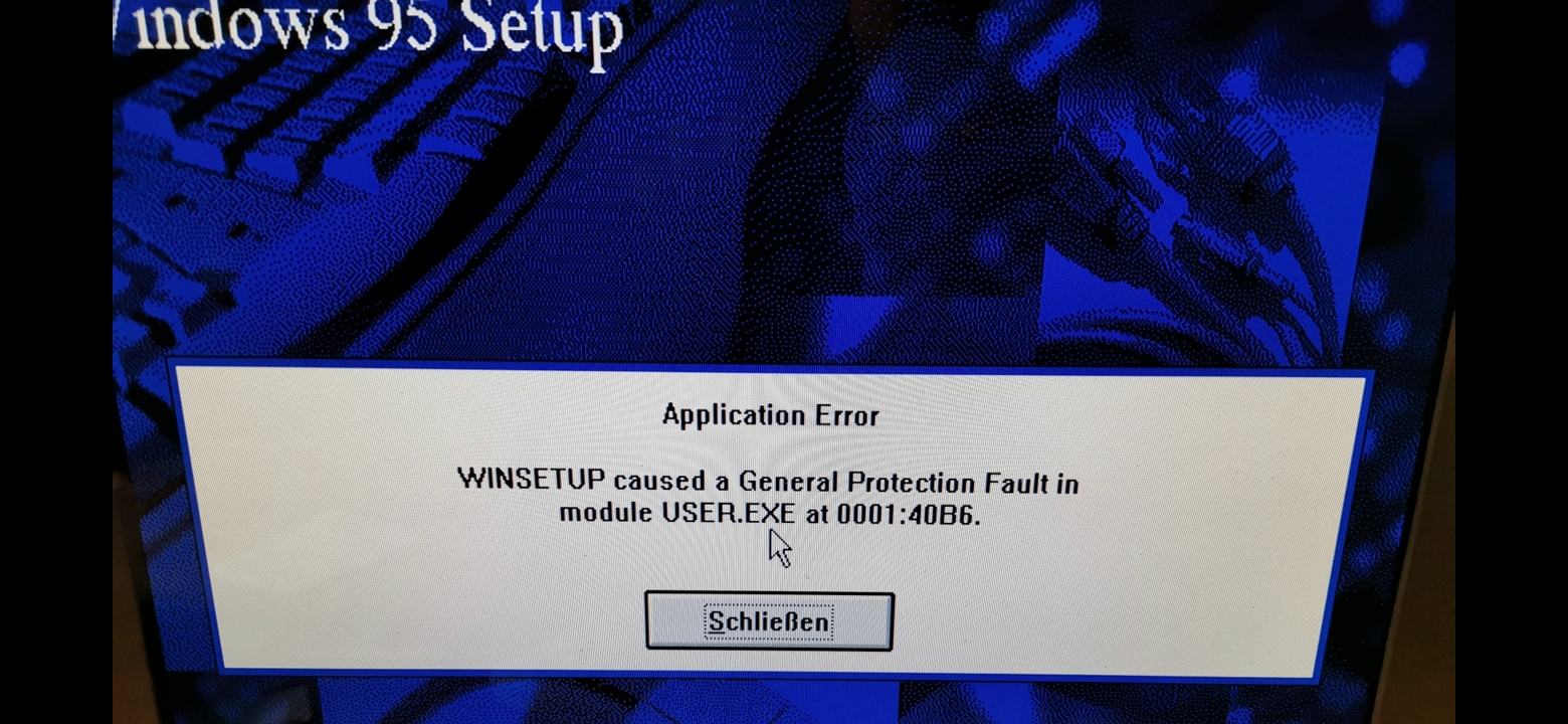

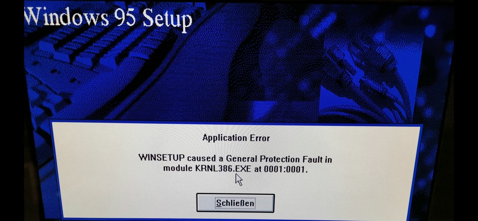

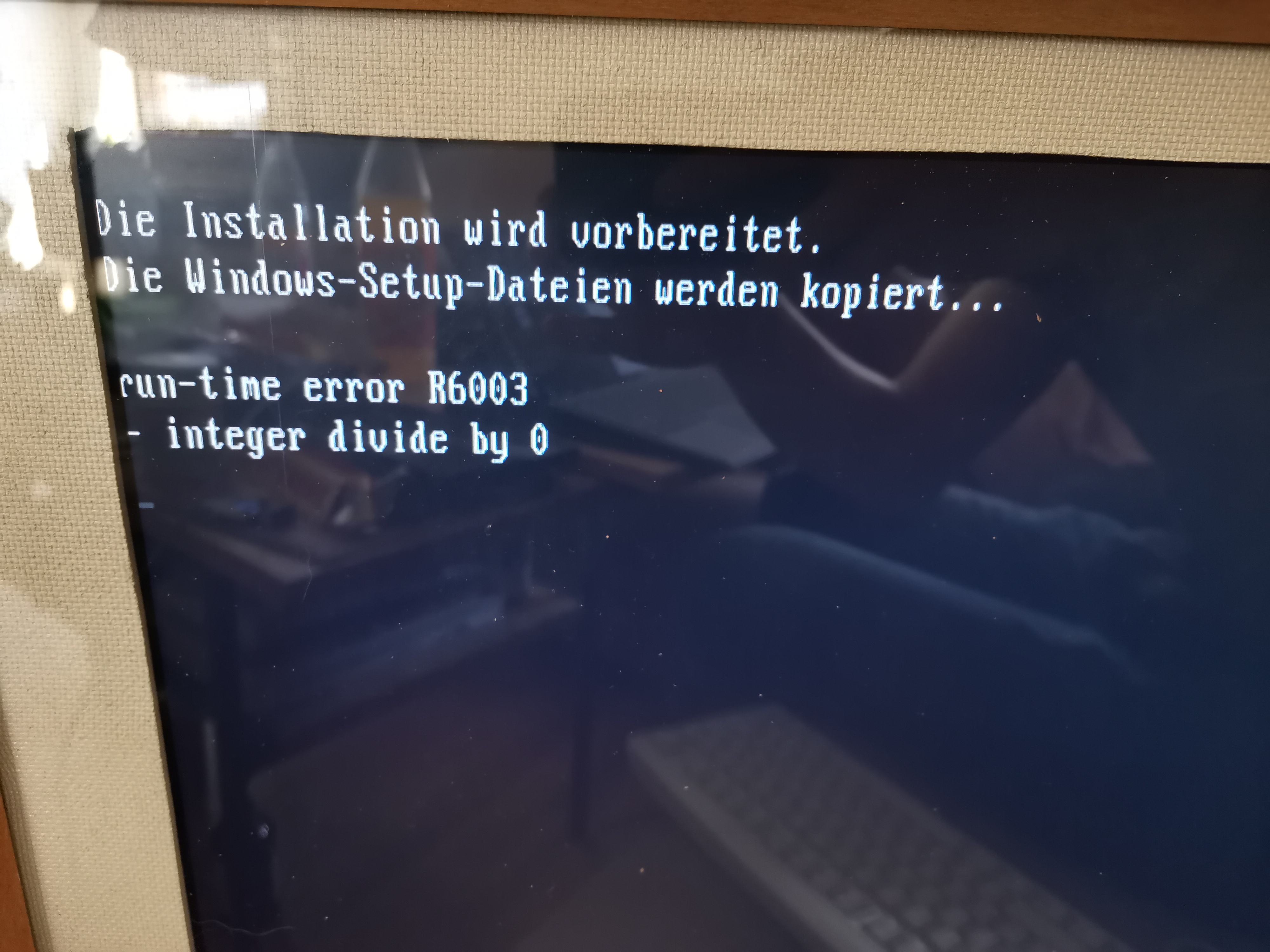

Damit ihr wisst, worum es geht:
Ich werd irre:
ich kann jetzt nicht mal mehr Windows 95 installieren. Er kommt über Scandisk hinaus, dann kommt der DOS Zweizeiler, dass er die Setupdaten überträgt und das wars. Nach wie vor sind die Setupdaten auf der D: Festplatte und von der starte ich das auch.

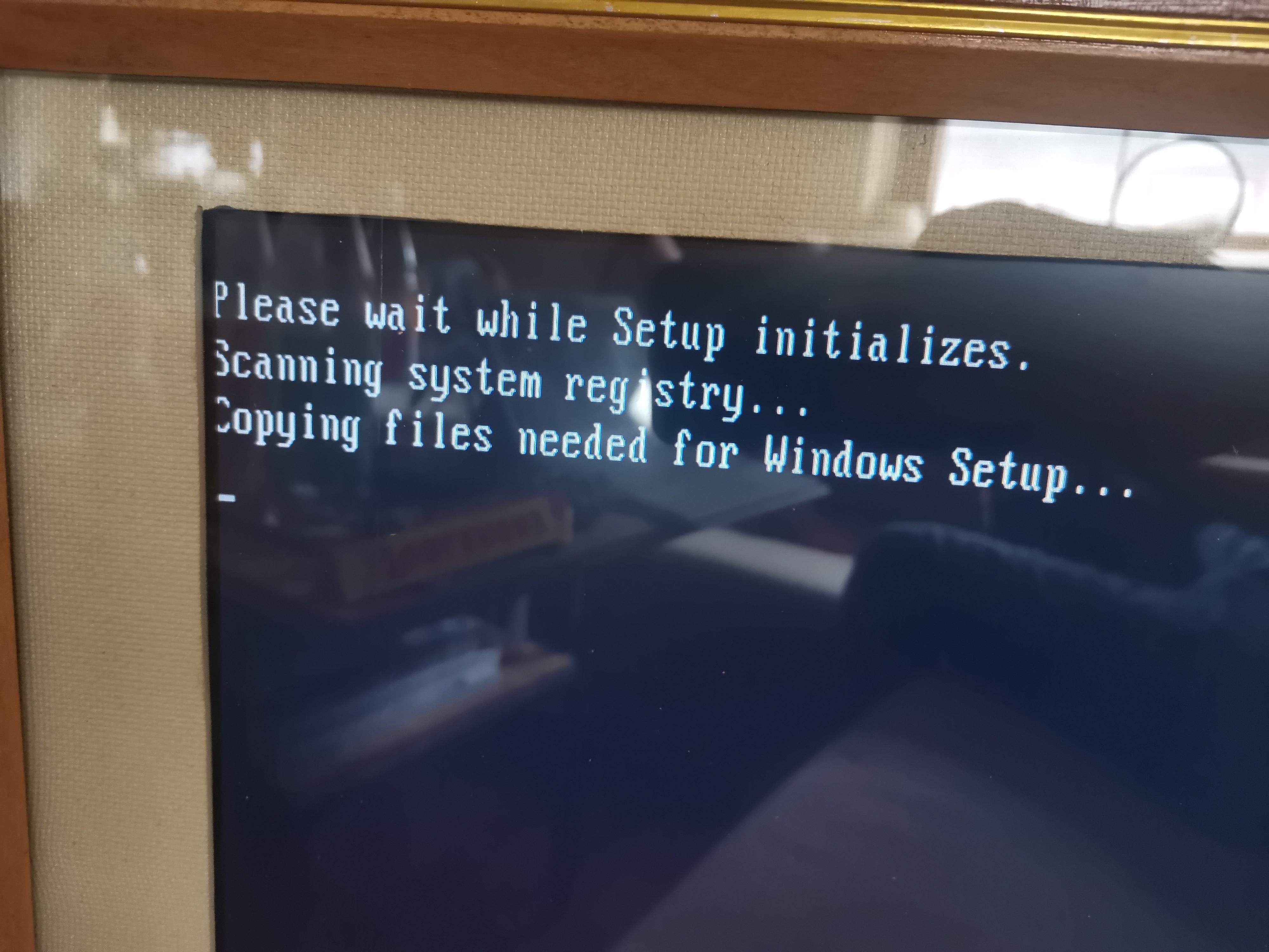

Jetzt kommt das andere Fancy-Ding:
Ich wollte eine Startdiskette erstellen, diesmal aber die Win98 SE mit CD, jetzt sagt er mir beim Erstellen, dass er keine Diskette findet. Das war auch schon ein paar Mal mit der Erstellung der Startdiskette von Win95 ein Problem, aber es ging irgendwann.
Ich weiß nicht, was ich falsch mache...
Ich gehe wie folgt vor:
- Startdiskette rein
- fdisk
-- Frage, ob der gesamte Speicher genutzt werden soll? JAA
-- primäre DOS-Partition erstellen
- Neustart
- format c:
- Laufwerk benannt (WINDOWS)
- D:
-- setup.exe
-- scandisk durchlaufen lassen
-- Daten werden bereitgestellt
System Stop
Wahnsinn. Ich glaub es nicht.

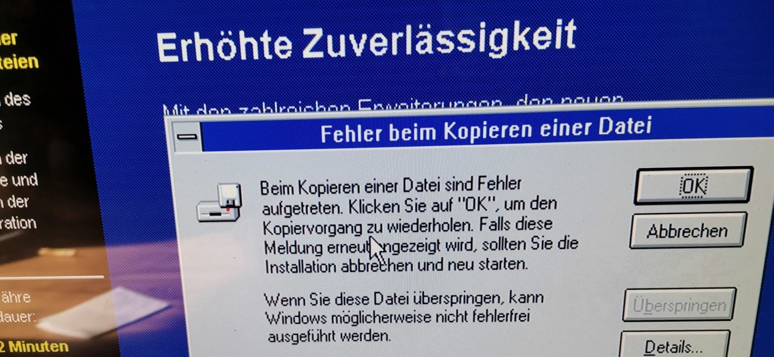

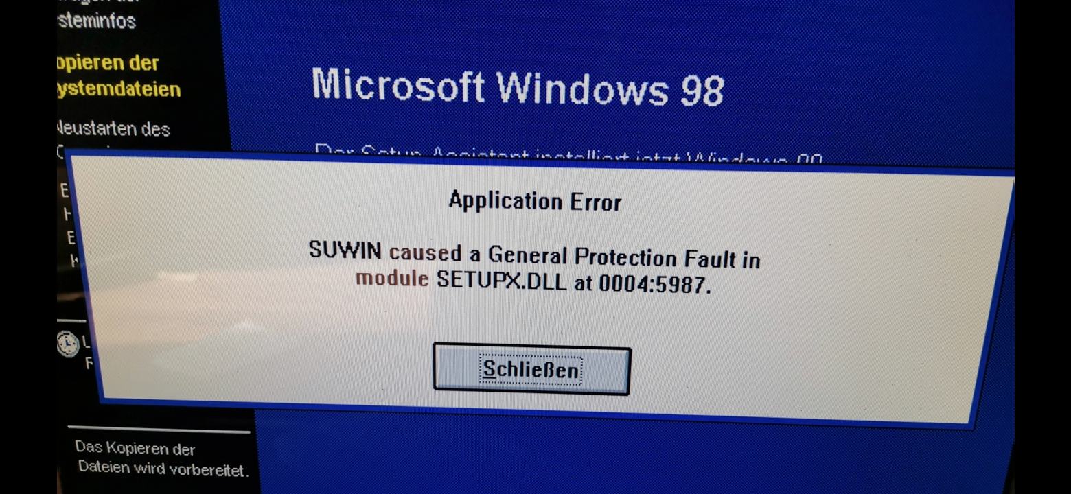

Die Startdiskette kann man erstellen. Ich habe mir statt der nicht funktionierenden Windows 98 SE .exe nun mal die Image runtergeladen und mit Floppy Image aufgespielt. Das funktionierte. Und jetzt funktioniert sogar das CD-Laufwerk!
Ändert aber am Vorgang nichts. Hängt auch bei der Win98 Installation am selben Punkt fest wie bei Win95 von Festplatte:
^^ das ist Windows 98 SE
^^ und das ist Windows 95

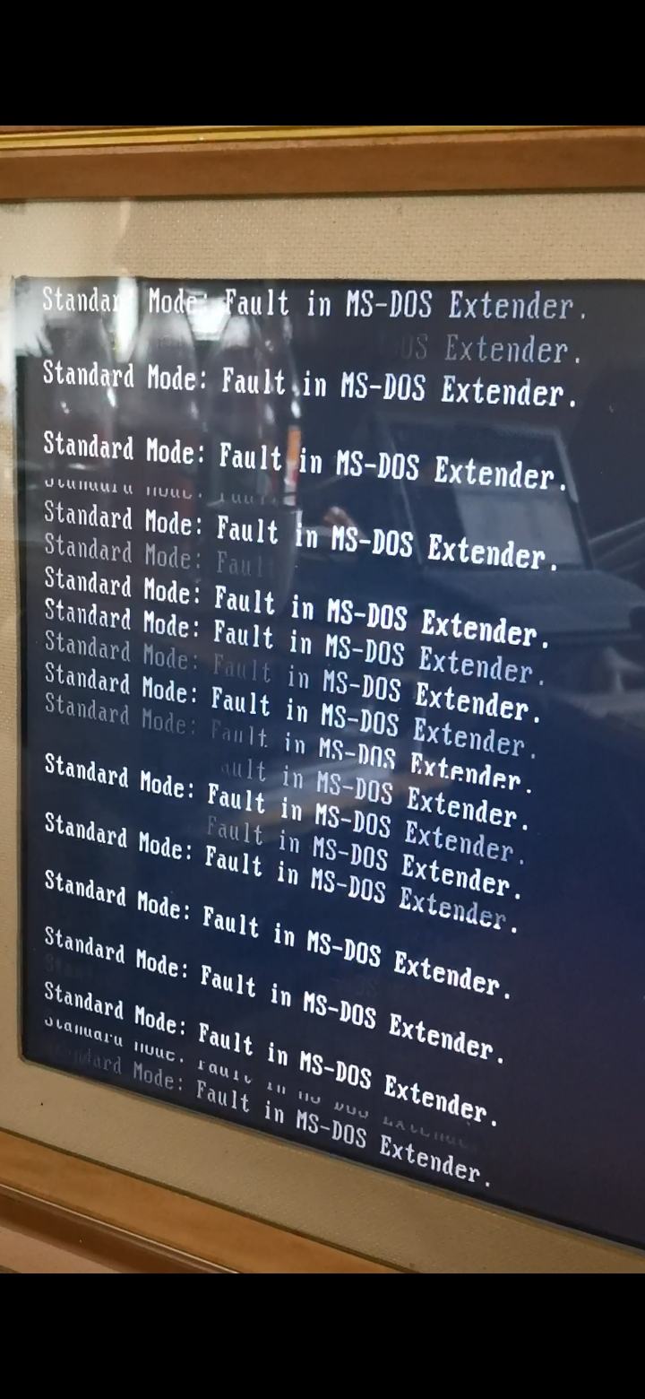

Manchmal begleitet von einer permanenten Auflistung folgender Meldung:
Oder eben diese Meldung:
Wieviel RAM hast du denn verbaut? Du musst auf jeden Fall unter 512MB bleiben, sonst bekommst du einen Haufen random Probleme, oft auch schon während des Setups.
Gut zu wissen!
Ich hatte 640MB drin, zeitweise 512, aktuell mit diesen Fehlern 128MB.
Kann es auch am Mainboard liegen? Sollte ich erstmal die Kondensatoren tauschen?
Ob die Hardware als solche OK ist würde ich an deiner Stelle erstmal separat prüfen. Memtest von Boot CD Par loops laufen lassen und Mal XP installieren und auf Stabilität testen mit Prime o.ä.
Sonst ist das Rätselraten.

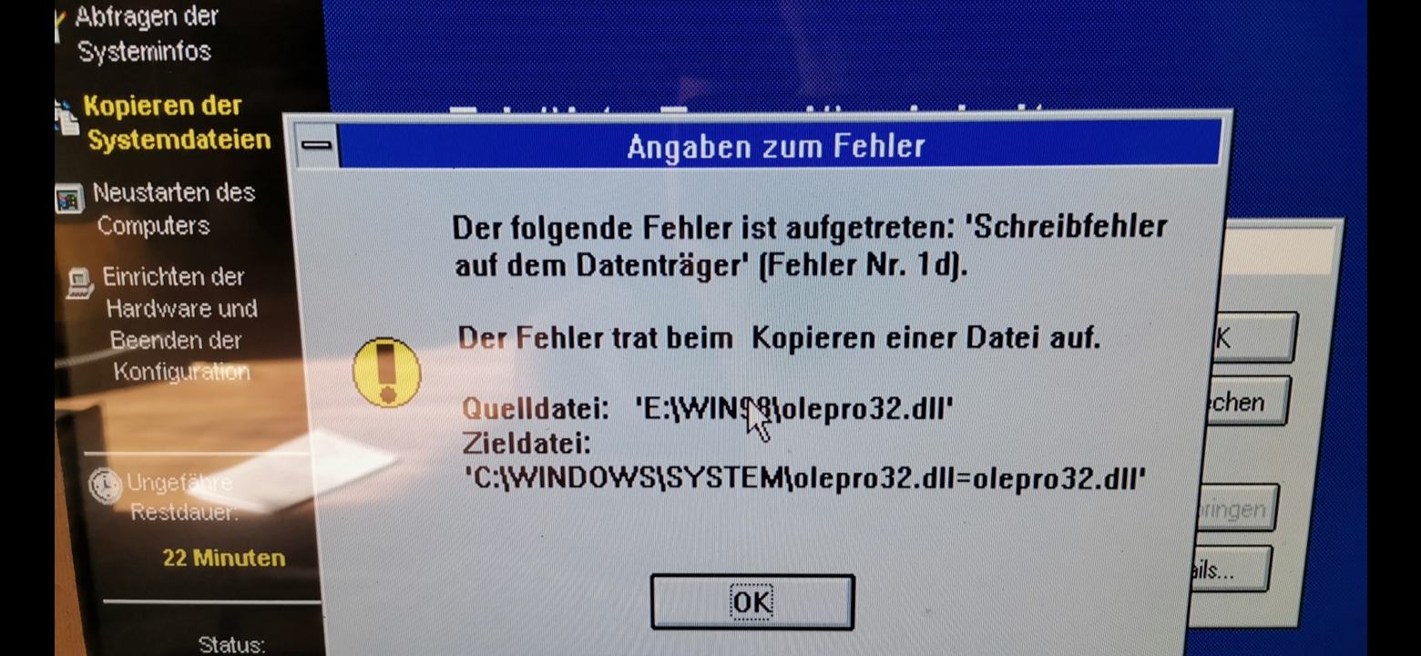

Inzwischen habe ich es geschafft, Windows 95 zu installieren. Es gibt eine Patch-Diskette namens Fix95CPU, die auch unter DOS ausführbar ist, bzw die bootfähig ist. Direkt nach der Installation von Windows 95 (beim ersten Neustart) einlegen und durchführen, fertig. System läuft stabil. Mittlerweile habe ich es aber wieder deinstalliert um den dualboot zu realisieren. Nach diversen Versuchen habe ich es erstmal beiseite gelegt und wollte Windows 95 wieder so installieren wie ursprünglich. Seitdem bricht es aber sporadisch ab, bereits beim Laden der Setupdaten, manchmal beim Suchen geänderter Hardware bei der Installation, dann direkt beim Start. Irgendwann läuft die Installation durch, auch Fix95CPU, dann startet Windows mit 0E und 06-Bluescreen, obwohl ich alles genauso mache wie zu Anfang - nur die Festplatte ist eine andere. Jetzt habe ich wieder die 2,1GB Platte drin...
Ich werd blöde...
Auch bei Win98 mit der kleinen Platte eher selbstironisch:
Einzige Änderung : ich habe die Festplatten mit AOMEI Partition Assistant 9.4 partitioniert und die jeweils andere Partition ausgeblendet. Fdisk hat sie auch nicht gesehen, nur "nicht zugewiesenen" Speicherplatz als non-DOS Partition, was so ja auch richtig wäre. Allerdings kann ich auch mit fdisk wieder die Partitionen auflösen und eine einzige daraus machen, die Installationen beider Betriebssysteme spinnen jetzt rum
Es lässt sich nichts mehr installieren.
Windows 95:
Windows 98:
Screenshot_20210815_172723_com.android.gallery3d.jpgScreenshot_20210815_172716_com.android.gallery3d.jpg
Durch die Partitionierung der Platte, wird nun ein anderer Bereich der Platte benutzt und auf dem gibt es wohl Fehler. Vorher war nix zu merken, da wohl ein intakter Part genutzt wurde.
Das wäre das Einzige, was Sinn ergibt mMn.
Und es wäre auch hilfreich, keine Monster-Bilder-Flut hier rein zu posten. Dann wird das nun sehr unübersichtlich. Vorschaubilder reichen.
Bei beiden Platten? Ich hab ja auch alles wieder auf Ursprung zurückgemacht per fdisk.
Letzteres wird geändert.
Durch deine Partitionierungsaktion kann es dann auch erst so richtig los gehen mit Fehlern. Bei alten Platten auch nicht selten.
Zumindest hab ich das Verhalten bei vielen alten Platten aus meinem Fundus gehabt.
