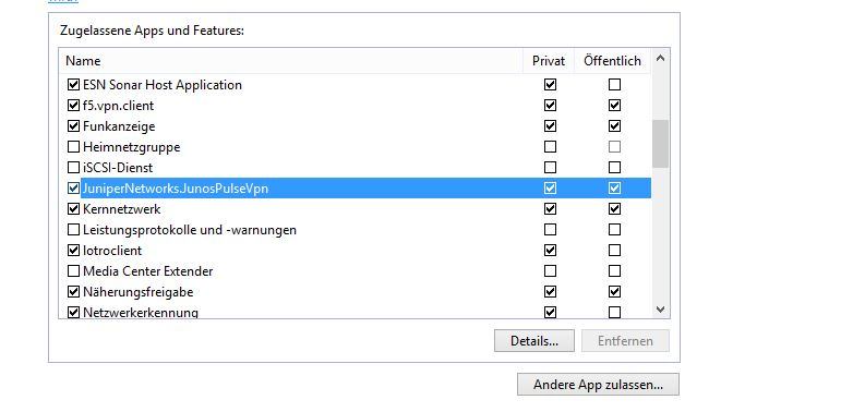

Kann mal wer in seinen Firewall Einstellungen schauen ob hier auch folgende VPN Einträge zu finden sind?
SInd bei mir sogar zwei EInträge von Juniper.

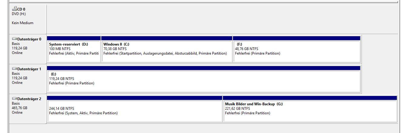

ich hab mal wieder ein Problem mit Win 8.1, genauer gesagt mit dem Booten. Zur Ausgangslage: Win 8.1 wurde auf eine SSD installiert, zum Installationszeitpunkt war noch eine 500 GB HDD im Rechner. Nun habe ich gestern festgestellt, dass die 500er im Bios als First Boot Device eingestellt ist... Wenn ich dort die SSD als First Boot Device einstelle kommt eine Fehlermeldung und Windows kann nicht gebootet werden. Wie kann ich das beheben ohne Neuinstallation? Ich möchte, dass die SSD ausreicht um Windows zu booten, da die 500er demnächst einer 2TB HDD platz machen soll.
@Prohp: Ist die HDD ausgebautformatiert worden? Soweit ich weiß können nicht 2 Datenträger gleichzeitig als "primär" UND "aktiv" markiert werden (das ist jetzt völlig unabhängig von der Bios Bootreihenfolge).

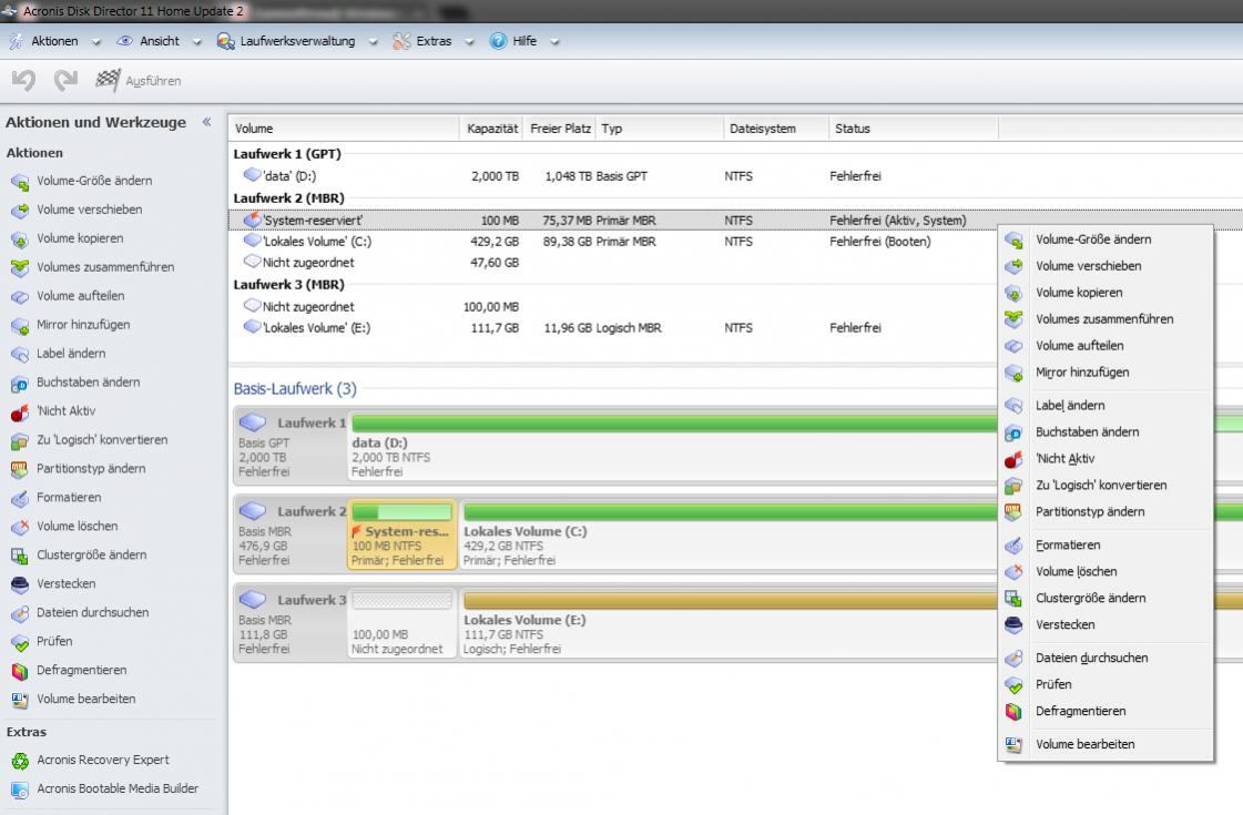

Versuche folgendes:
1. HDD ausbauen und dann von SSD booten
wenn das nicht hilft: -> SSD ausbauen und mit DiskDirector o.ä. die Windows Partition als "aktiv" und "primär" markieren bzw. die HDD als "logisch" definieren.
2. Zunächst nur die SSD wieder einbauen und versuchen zu booten.

so sieht es momentan aus. Ich hatte die HDD bei der Win Installation mit formatiert.
Die 100 mb Partition ist noch von Win 7. Die hat mittlerweile keinen Laufwerksbuchstaben mehr und ist ausgeblendet.
Ja da steckt vermutlich das Problem, siehe rechts unten von deinem Bild. Die Partiton ist als primär UND aktiv markiert, das darf nicht sein. Besorge dir irgendein Partitionsprogramm, keine Ahnung ob es da gute Freeware gibt. Auf jeden Fall musst du die Partition deiner HDD zu "logisch" ändern.
Edit: Die 100MB Partition muss da sein, denn die ist für ein korrektes Alignment der SSD zwingend erforderlich, also nicht wundern.
