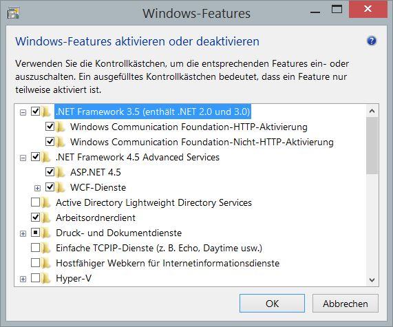

Bei mir sieht es so aus. ich habe nichts selbst angeklickt, habe 64 bit alle Update drauf und mich auch sonst noch nie mit Net Framework beschäftigt.
Halt wie jede Hausfrau auch die keine Ahnung hat und nur einfach Windows nutzt.
Was ist denn wenn ein Programm 3.5 haben will, funktioniert die Installation dann nicht automatisch?
Das man 3.5 überhaupt selbst aktivieren kann, war mir nicht bekannt.
Ich dachte auch, das wäre alles von selbst installiert worden oder überhaupt schon enthalten.
