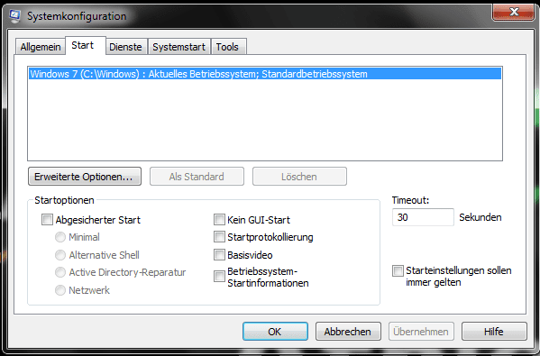

Guten Abend,
wie kann ich diese Startoptionen bei Windows 7 entfernen?
Wär dankbar für eure Tipps.
Gruß,
W2K

Gehe unter Windows 7 in die Suchleiste msconfig ein.
Dort hast die Einträge von den anderen Systemen. Die löschen

2 Optionen wie auf dem Foto(von gestern) sind da.
Windows habe ich am Wochenende neu aufgesetzt und dann kam das.

Ich glaube du verstehst mich richtig falsch. Ich installiere mein Betriebssystem schon seit eh und je schon so und so etwas hatte ich bisher noch nicht. Alles sauber auf eine HDD ohne "rumgebastel". Ich habe schon 2 Nachmittage dafür gebraucht, alle Updates und Treiber zu installieren, da werde ich mir das sicher nicht nochmal antun. Habe leider nicht unbegrenzt Zeit zur Verfügung.
Der Startmanager kam erst, nachdem ich meine Backup-Festplatte angeschlossen hatte. Ich denke, dass Windows dann so schlau war und Reste von einem alten Windows irgendwo erkannt hat.

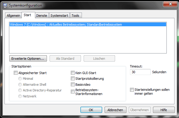

Wenn in der msconfig noch ein Eintrag gewesen wäre, hätte ich den schon längst herausgelöscht, mein lieber X5-599. Siehe Anhang.

Oder du mich. Denn auf meine Frage wieviele Einträge in der msconfig noch wären, sagst du zwei. Also frage ich dich warum du den zweiten Eintrag nicht einfach wie den damals 3. Eintrag löscht.

Systemsteuerung > System > Erweiterte Systemeinstellungen > Erweitert > Starten und Wiederherstellen > Anzeigedauer der Betriebssystemliste > Haken raus nehmen.
Oder im BIOS mal die Boot Reihenfolge auf die "neue" HDD umstellen.
Wenn das nicht fruchtet, die Backupplatte mal abklemmen und evtl. Bootsektor neu schreiben.
Hey super, vielen Dank, es hat geklappt. Das wollte ich wissen :)
Einfacher und schneller als das ganze OS neu aufsetzen :P
