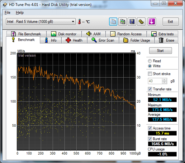

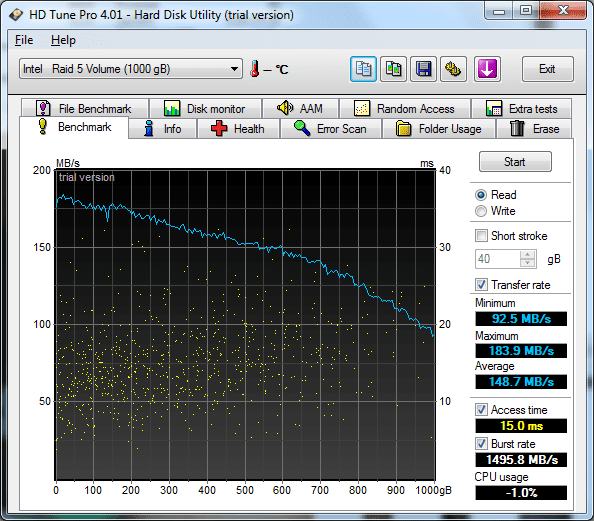

Nun habe ich ein Raid 5 aus 2 500Gb Platten erstellt. Ich habe Stripesize 128k genommen. Ist das ok so oder sollte ich eine andere(performantere) wählen?
Anschließend habe ich Write-back-Cache auf enable gesetzt ok?
Muss ich nun noch etwas beachten?
Gibt es eine Möglichkeit die Smart-Daten der Platten noch auszulesen?
Anbei noch 2 Performance Screens

Tschuldigung war ein Tipfehler. Meinte natürlich 3 Platten ;)
