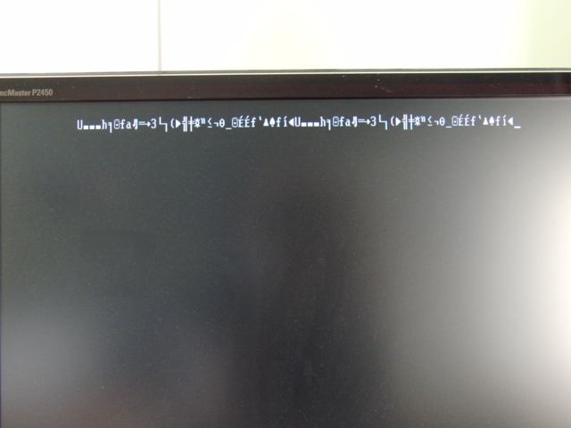

Nabend die Herrschaften,
kaum ist Mann 3 Tage aus dem Haus und kommt nach Hause.
Läuft die Kiste nicht mehr!
Der Biosbildschirm kommt zu beginn, danach kommt schwarzer Bildschirm und mit einer Zeile verschiedener Zeichen, eines sieht aus wie ein Smilie.
Keyboard und Maus reagieren nicht!
Hat jemand eine AHnung wo ich mit suchen Anfangen kann?
Besten Dank
DeHeld
Ein Bild des Ganzen?
Guten Morgen,
im Anhang befindet sich der Bildschirm.
Vielen Dank für Eure HIlfe.
Klemm mal deine HDD ab und schau, was dann passiert. Das Bios müsste dann melden, dass es keinen bootbaren Datenträger hat. Somit können wir Probleme ausschließen.
Hab SSD und HDD abgeklemmt und es meldet keine bootbaren Laufwerke!
Habe beide HDD wieder angeklemmt ohne SSD und ich habe wieder den schwarzen Bildschirm mit den Zeichen.
Rofl, habe SSD wieder eingesteckt und HDD's beider raus.. JEtzt bootet der Spaß wieder!
Dann scheint eine HDD ja nicht in Ordnung zu sein. Das würde ich jetzt auch gegen testen, welche.
Das sieht stark danach aus, als ob deine Grafikkarte sich verabschiedet hat ;)
Das sieht für mich nicht nach Grafikkarte aus. Eher, dass die HDD einen weg hat und der Controller mucken macht.
