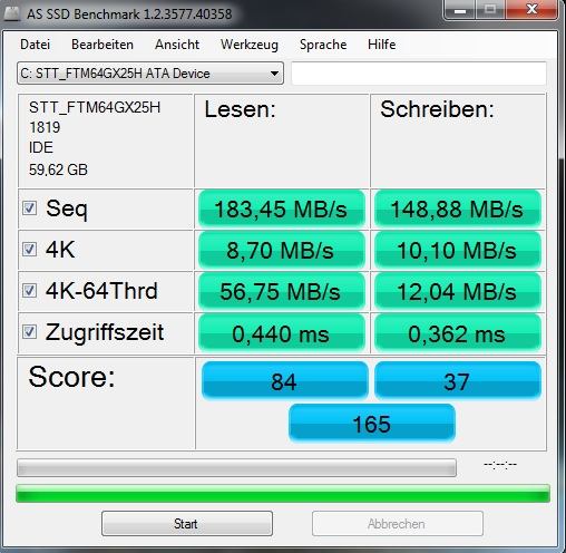

Hier noch mein Benchmarkergebnis von AS SDD:

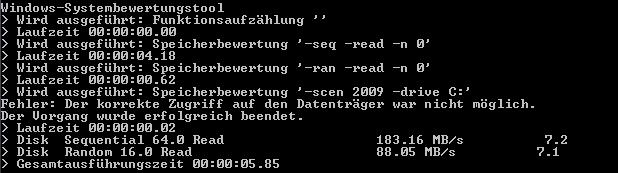

Interssant, winsat schreibt folgendes:
> Wird ausgeführt: Speicherbewertung '-scen 2009 -drive C:'
Fehler: Der korrekte Zugriff auf den Datenträger war nicht möglich.
Der Vorgang wurde erfolgreich beendet.
> Disk Sequential 64.0 Read 181.00 MB/s 7.2
> Disk Ramdom 16.0 Read 89.13 MB/s 7.1
Hier noch die Ergebnisse von winsat diskformal

Sein 4k Read und die zugriffszeiten beim read sind um welten zu niedrig, der rest passt in etwa
Woran könnte es denn liegen, dass mein 4k Read und die Zugriffszeiten beim read zu niedrig ist?
Neben bei, warum spuckt denn winsat diesen eben schon erwähnten Fehler aus?
