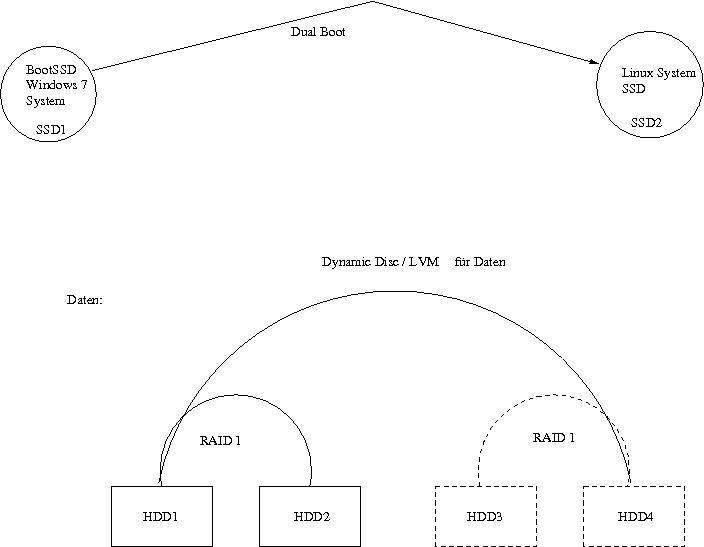

ich möchte meinen neuen Rechner mit Windows 7 Ultimate und im Dual Boot mit Linux aufsetzen.
Momentan 2 HDDs (2TB jeweils) und 2 SSDs , 128GB jeweils (die 2.SSD hatte ich erst später gekauft).
Später können eventuell noch 2 HDDs dazukommen.
Die SSDs sollen als Bootdisks eingesetzt werden.
Kann ich die 2 HDDs in ein RAID1 geben und dann unter Windows 7 ein
Dynamic Discs darüber"spannen", sodass ich später das Ganze einfach
um noch 2 HDDs im RAID1 erweitern kann?
Ich habe versucht, das in einer Grafik darzustellen:
attachment.php
Die Idee dahinter ist, dass das LVM/Dynamic Disc das RAID1 als eine Disk sieht
und ich später das Ganze um eine ähnliche "RAID1-Disk" erweitern kann
(gestrichelte Linien), ohne alles neu partitionieren zu müssen.
Gleichzeitig wäre aber HDD1 auf HDD2 (bzw. später dann auch HDD3 auf HDD4) gespiegelt und ich könnte eine der beiden austauschen, falls notwendig.
Hat das schon mal jemand versucht?
Ist es aus irgendeinem mir unbekannten Grund völliger Schwachsinn? ;-)
Gibt es irgendwelche "Animositäten" zwischen Dynamic Discs/LVM und RAID1,
von denen ich nichts weiss?
Das Ganze soll mit einem Asrock Extreme 4 Gen 3 Board gemacht werden.
Leider fand ich kein Dual Boot Forum hier in Luxx, das für die Frage eigentlich besser wäre.
Danke im Voraus

also fast alle raid controller können das raid erweitern...ob das, dein mainboard kann - kp...
Du kannst das zwar unter windows mit ner dynamischen platte machen wie du willst/dir das denkst aber naja...
Schau/informier dich ob du aus deinem raid 1 ein raid 10 oder 0+1 auf deinem board ohne datenverlust machen kannst...unter windows kannst du dann die partition/das volume recht simpel einfach um den neuen freien platz dann erweitern.

Im Netz fand ich jetzt doch noch etwas:
"Bei aktuellen Linux-Systemen kann man einen Software-RAID-5-Verbund mittlerweile auch mit Bordmitteln nachträglich um einzelne Platten erweitern, auch das ZFS von Solaris ermöglicht dies. Man sollte aber immer beachten, dass eine zeitaufwändige Reorganisation des gesamten RAID-Verbunds notwendig wird.
Ansonsten besteht die Möglichkeit, einen weiteren eigenständigen RAID-Verbund hinzuzufügen und die Systemerweiterung über einen Logical Volume Manager (LVM) zu erreichen. Mit dieser Erweiterungsmethode können auch RAID-1-Systeme oder Volumes an beliebigen Hardware-RAID-Systemen erweitert werden. Alle gängigen Betriebssysteme bieten heute LVM-Unterstützung, wenngleich manche Betriebssysteme in diesem Zusammenhang von Dynamischen Datenträgern sprechen."
RAID
Das wäre in etwa die Vorgehensweise, die ich mir gedacht hatte.
Anscheinend muss ich am Z68 Extreme 4 Gen3 sowieso statt dem ASRock Fake-RAID
ein Software RAID benützen.
Eigentlich ist es ja nicht die Erweiterung eines RAID1, sondern das Hinzufügen eines 2. RAID unter dem LVM und interne Aufstockung des Speichers via LVM (oder Dynamic Disc unter Windows).
Leider schaut es so aus, als ob die Dynamic Disc Sachen unter Windows dann unter Linux nicht mehr lesbar/schreibbar sind und diesen Lese/Schreibaustausch bräuchte ich schon.
Ausserdem wird es mit der Verteilung der Daten dann sicher lustig: beim RAID1 sollte ich theoretisch alle Daten auf beiden HDDs gleich haben.
Wenn aber ein LVM o.ä. über 2 RAID1 gespannt ist, ist damit klarerweise nicht sicher, wo die Daten zu liegen kommen.
Das LVM kann sie im 1.RAID oder im 2.RAID lagern, so weit ich das verstanden habe, dort sind sie zwar dann dupliziert im RAID1, aber beim Ausbau einer Platte,
müsste ich von beiden RAID1 jeweils eine Platte ausbauen, um alle Daten zu bekommen.
Ich werde diese Idee wohl wieder begraben.

Welches ASRock-Fake-RAID? Meinst du den lahmen onboard-Marvell-Controller für SATA6G? Vergiss den besser.
Nimm für alles, was halbwegs gut sein soll, den Intel. Der beherrscht auch ein assisted-RAID, daß eben nicht nur in Software läuft, da dieser ein eigenes RAID-BIOS hat. Das läuft dann auch unter Linux, Treiber vorausgesetzt.

Stimmt, die Daten werden dann über alle eingebundenen Arrays verteilt. Aber warum willst du eine funktionierende Platte aus dem Verbund ausbauen? Nur defekte HDDs sollte man austauschen. RAID erhöht ja im landläufigen Sinn nur die Verfügbarkeit. Willst du große Datenmengen transportieren, dann nimm eine Externe dafür.
Das Ausbauen wäre nur, wenn eine HDD defekt ist und man z.B. die Daten (warum auch immer) nicht mehr zu lesen bekommt.
Theoretisch sollte man in einem RAID1 auf jeder HDD die gleichen Daten haben und bei defektem fakeRAID-controller o.ä die Daten immer noch lesen können.

Da ein RAID1 keinerlei Berechnungen durchführt, dürfte das in diesem Fall egal sein.
Und es hat bestimmt schonmal jemand versucht, ob die Daten eines Intel-RAIDs noch lesbar sind, wenn das Board defekt ist.
Ich selbst habe nur mal ein intaktes RAID5 von einem Board zum nächsten mitgenommen.
