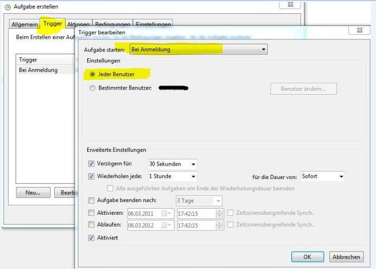

10101010
Neuling
19.02.2009
633
also bei mir geht das aber man muss wissen das wenn man ein anderes konto in der aufgabenplanung nutzt, das das gestartete programm dann immer unsichtbar läuft.

@Cilla
wie hast du denn den trigger eingestellt?
jedenfals hab ich auch probleme wenn ich was anderes einstelle wie
bei anmeldung eines benutzers.

10101010
Neuling
19.02.2009
633
ich glaub du hast mich nicht richtig verstanden.
ich meine das hier.
