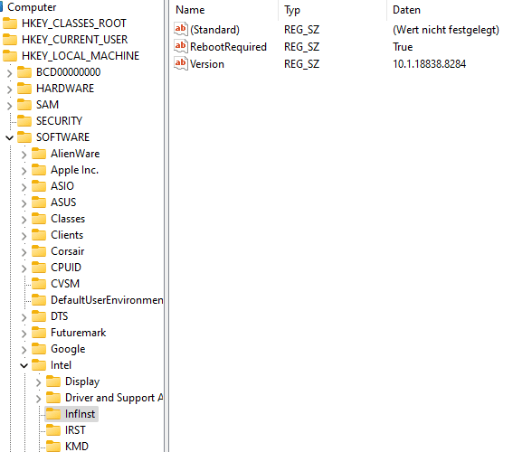

Der Intel Chipsatztreiber (inf Treiber) muss installiert sein, das ist der wichtigste Treiber.
Intel Chipsatztreiber V10.1.18838.8284 für Windows 10 64-bit & Win11 64-bit---(WHQL): https://dlcdnets.asus.com/pub/ASUS/...river_V10.1.18838.8284_WIN10_WIN11_64-bit.zip
Ist kein oder der falsche Intel Chipsatztreiber installiert gibt es Probleme, Windows 10 und 11 installiert meistens den falschen Intel Chipsatztreiber für die Intel Server Mainboards automatisch.
Auslesen kannst du die Intel Chipsatztreiber Version in der Windows Registry (Ausführen-> Regedit-> HKEY_LOCAL_MACHINE\SOFTWARE\Intel\InfInst)
Fehlt der InfInst Ordner, ist kein Intel Chipsatztreiber installiert (Bild unten).

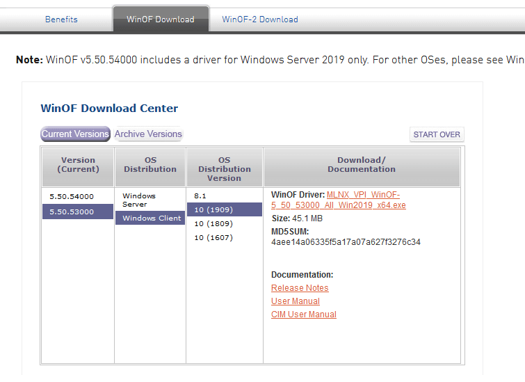

Treiber war der WinONF installiert https://network.nvidia.com/products/adapter-software/ethernet/windows/winof-2/

Intel Treiber ist auch der aktuellste Version
