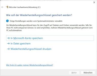

Klar reicht das, aber das muß man auf dem Schirm haben. Der Vorteil vom Abschalten ist der, das danach gefragt wird, wie mit dem Key verfahren soll. Immerhin....

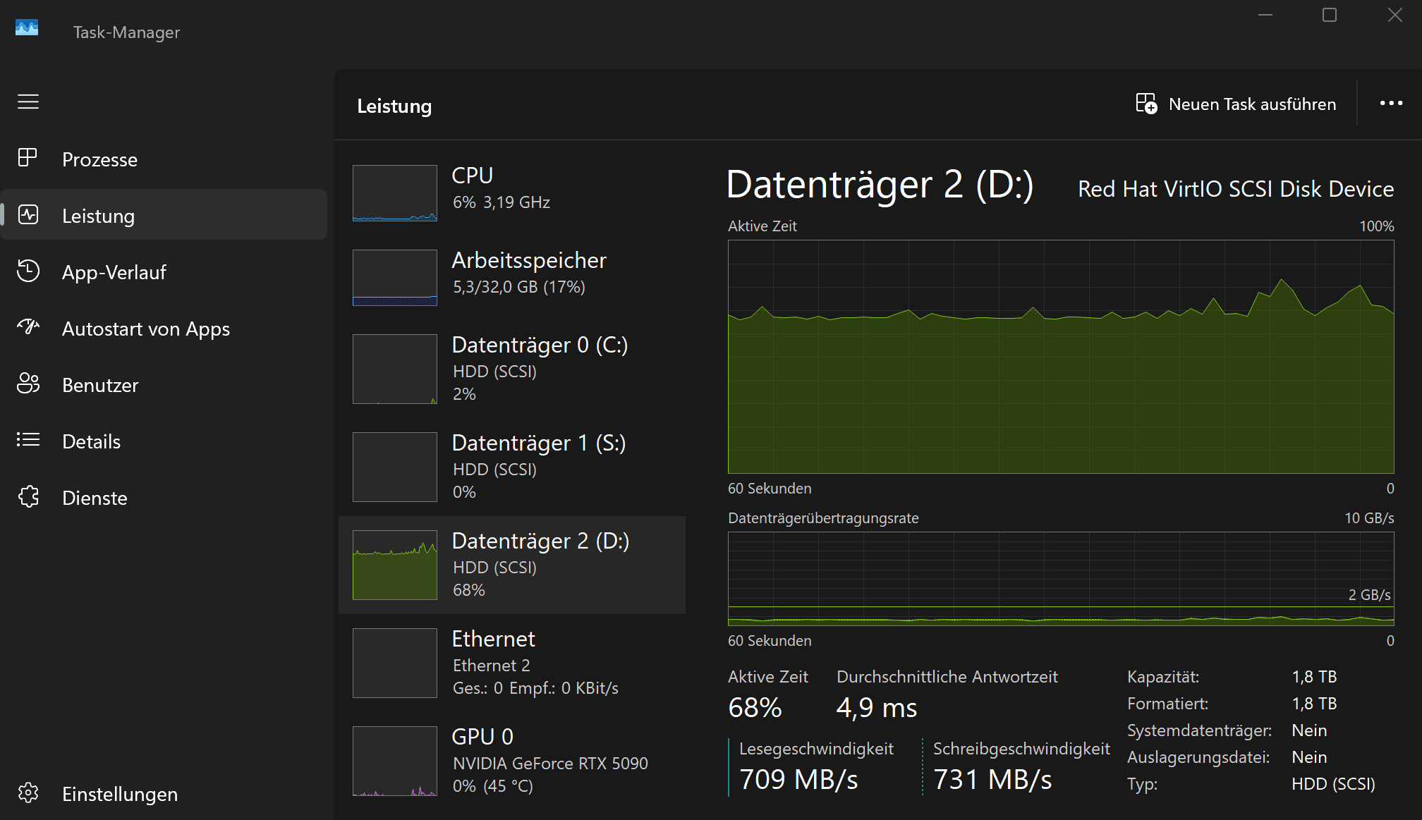

Ich musste gerade feststellen, dass meine Spiele M2 verschlüsselt ist. Ich wurde nicht darauf hingewiesen und habe das sicher nicht selber gemacht. Hierbei handelt es sich um eine Win11-VM (!), mit pci passthrough Grafikkarte. Ich möchte am Wochenende mein Win11 neu aufsetzen, hätte ich es jetzt nicht bemerkt, wären die Daten weg :fire: Ihr hättet mein Gesicht sehen müssen, als mir im Linuxhost die Platte als Bitlockerverschlüsselt angezeigt wurde.
Ich machs gerade rückgängig :motz:

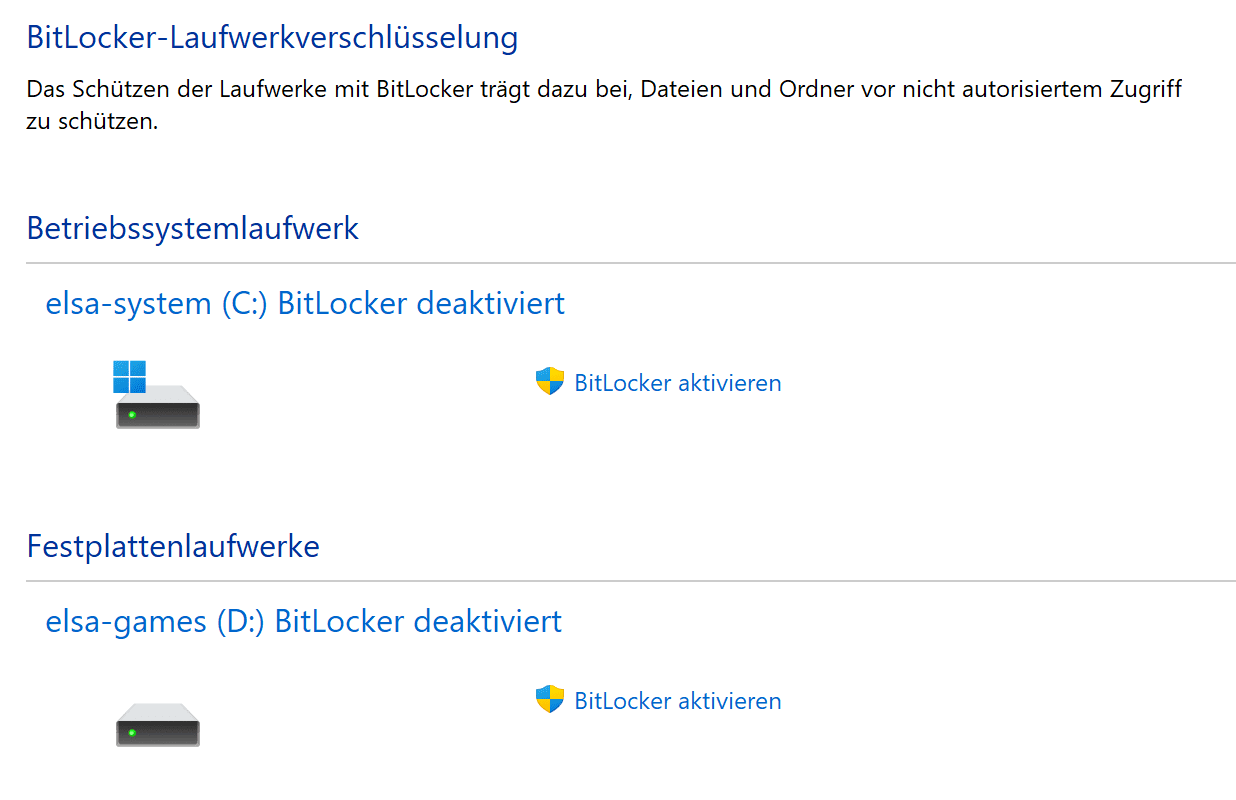

Habe ich gemacht. Ich bin mir sicher, alles schonmal deaktiviert zu haben. Die Installation ist knapp drei Jahre alt. Ich gehe davon aus, dass ein Update diese Einstellungen zurückgesetzt hat und dann einfach fröhlich verschlüsselt. Vor einem halben Jahr war jedenfalls noch nichts verschlüsselt, da habe ich Daten von der Platte mit Bootstick ins backup geschoben.
Ausstellen reicht offenbar nicht. Wahrscheinlich muss man noch Registryeinträge oder lokale Richtlinen setzen. Total verrückt.
