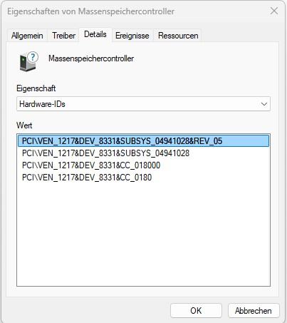

Installation via Rufus mangels TPM und SecureBoot. An sich läuft alles aber zu Beginn hing das Gerät gern mal 2-3min ohne eine Reaktion bzw. die Maus hüpfte nur hin und her.
Sobald der Gerät etwas zu tun hat (CPU Last über 30%) ist es fast nicht mehr bedienbar.
Kernisolierung aka Speicher-Integrität, RAM Komprimierung und Computerschutz habe ich bereits ausgeschalten.
Wenn er im Leerlauf ist, läuft er halbwegs flott, aber nur ein Windows Update macht ihn fast unbenutzbar.
Diese Geräte im Geräte-Manager sind unbekannt:

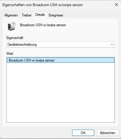

Der "Broadcom Swipe Sensor" ist der Fingerabdruckscanner, der Massenspeichercontroller könnte der eSATA Anschluss sein?! und was das letzte ist weiß ich nicht.
Hat noch jemand einen Tipp was ich an Einstellungen verändern kann damit das Ding halbwegs normal läuft? Ich habe schon bei anderen Notebooks die offiziell W11 nicht unterstützen installiert und alle liefen deutlich Flotter als das Dell hier. Performance müsste mit einem QuadCore Sandy i7 mit HT und 16GB gegeben sein...

Diese Erfahrung passt aber so gar nicht zu den Specs, insbesondere zum Core i7 der zweiten Generation, gepaart mit 16 GB RAM. Dem werden die fehlenden Treiber nicht schmecken und/oder es ist einer auf dem System, der 10+ Jahre alt ist. Ich nutze Windows 11 auf deutlich schwächeren Geräten, z.B. mit einem Athlon 200GE oder einem i5-480M und die sind ordentlich nutzbar. Letztere CPU steckt in einem Lenovo ThinkPad Edge 03192CG, dessen Gigabit-Netzwerkkarte sich weigerte, mehr als 100 MBit durchzulassen, egal ob Down- oder Upload. Das Problem war halt der Treiber aus dem Jahr 2011...

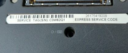

Wie lautet der Service-Tag? Einfachstes Mittel bei einem DELL für die Treiber-Suche...

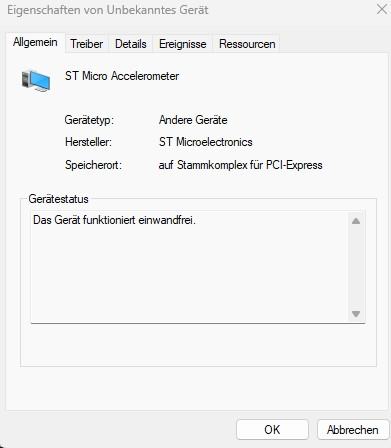

Das sollte ein Erschütterungs-Sensor sein. Folgendes ist kein Wissen, nur eine Vermutung: Der Sensor funktioniert ohne Treiber nicht richtig und meldet, dass sich das System im freien Fall vom Mars in Richtung Erde befindet und der Einschlag kurz bevor steht, also drosseln wir mal die CPU-Leistung, um langsamer zu fliegen. :haha:

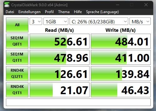

Ebenso gut kannst Du das "e" auch weg lassen und vermuten, dass der Treiber bereits für den normalen SATA-Port benötigt wird. Und weil er fehlt, ist die Samsung-SSD (welche?) eben nur auf SATA-300 unterwegs. Deshalb wäre es hilfreich, nicht nur die CPU-Auslastung im Task-Manager zu beobachten, sondern auch die Datenträger-Leistung.

Service-Tag ist: C0W62Q1, die automatische Treibersuche mit dem Dell Assistent hat mir nur ein Update für die Netzwerkkarte ausgespuckt, mehr nicht. Aber beim Abgleich mit W11 würde er ja eh keine Treiber finden?
XD die CPU taktet jedenfalls normal auf ihren Boost von 3GHz, ohne zu drosseln.
DAS wäre natürlich eine Möglich. Mal sehen wo ich da einen Treiber für W11 auftreiben kann... Ein Speedtest der SSD sollte auch Aufschlussreich sein oder?
dell.com schrieb:
Buchstabe "O" statt Ziffer "0" habe ich bereits probiert, funktioniert ebenfalls nicht...
Ganz bestimmt, ja.
Scheinbar zu alt...

Aber auch auf dieser Seite ist der Service-Tag nicht bekannt. :hmm: Letztes, offiziell unterstützes OS ist Windows 8. Probieren würde ich es trotzdem. Meine Mutter nutzt noch ein Latitude E6540 und da läuft Windows 11... Alles runterladen, alles entpacken, im Geräte-Manager die manuelle Treibersuche anstoßen und ihm den Pfad nennen, wo alles liegt. Und beginnen würde ich wohl mit dem 2019 veröffentlichten BIOS-Update. Das ist merkwürdig, wenn man bedenkt, dass drei Jahre zuvor die Weiterentwicklung von Windows 8 eingestellt wurde. :fresse:
Okey habe mal alles runtergezogen was es bei W8 so gibt, mal sehen ^^
Für die Intel HD 3000 finde ich auch nix aktuelleres außer die alte Version auf der Dell-Seite.
Keine Samsung, eine Micron 1300

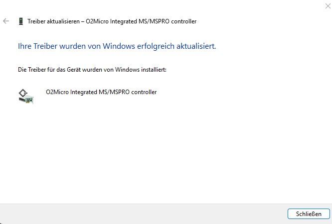

Das Ding war der Massenspeichercontroller

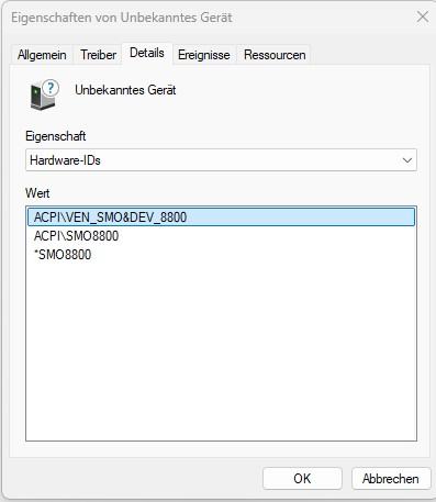

Und das das Unbekannte Gerät
Danke für den Tipp mit "alles runterladen und suchen lassen" hat super geklappt!

Hab ich laufen lassen, Chipsatz und co. haben jetzt aktuellere Treiber bekommen.
Aber ich glaube eh das Problem gefunden zu haben. Wenn ich Nvidia Optimus aktiviert habe, verliert der PC um einiges an Leistung, ohne ist er flotter. Also bin ich aktuell nur auf der Quadro unterwegs, an sich kein Problem auch wenn die HD 3000 Leistungsstärker wäre.
