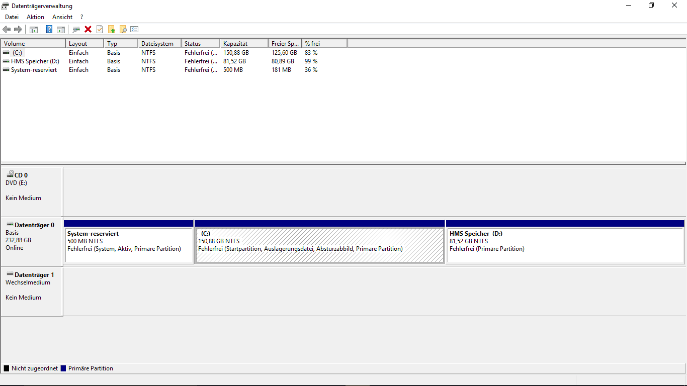

Ohne Screen von der Datenträgerverwaltung kann man da eh nichts sagen.
Im Uefi Modus sollte es so aussehen wie in Post 15
https://www.drwindows.de/windows-10-desktop/92968-win10-erzeugt-luestige-doppelpartitionen.html#post912702
und im MBR Modus so wie in meinem Screen, (halt ohne Datenpartition, brauch ja nicht jeder)

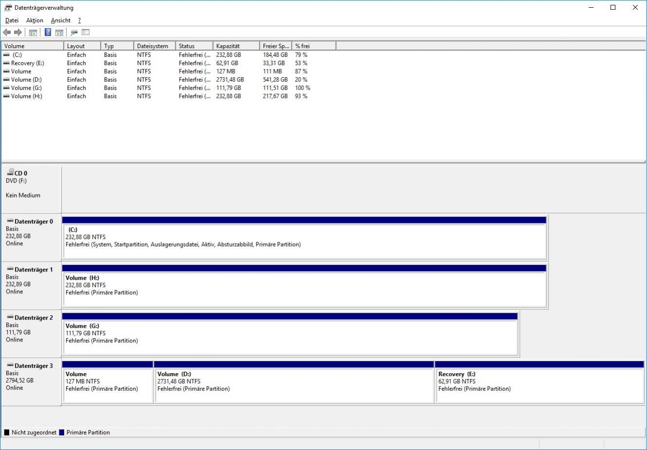

@Terrier du verwechselst da gerade was.
Das Image habe ich danach neu aufgespielt, weil eben der PC auf der SSD kein BS fand.
Ich häng heute Abend nen Screen mal davon rein, dann siehst es.
Grüße
PS: Anbei der Screen
Die 127mb Partition auf meiner HDD hat damit nichts zu tun, den wenn die HDD abgesteckt ist, fährt der PC ebenso hoch.
