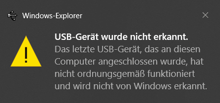

Bei mir kommt auf einem Windows 10 Notebook plötzlich seit drei Tagen dauern im 5 Sekunden Takt die Fehlermeldung, dass ein USB Gerät nicht erkannt wurde. Es steckt jedoch zumindest überhaupt kein externes USB Gerät dran. An der Konfiguration oder am Rechner wurde auch überhaupt nichts geändert. Die Fehlermeldung war nur plötzlich da und ist natürlich sehr nervig. Ich habe über den Gerätemanager auch versucht herauszufinden welches Gerät das ist. Aber über die PID VID hab ich nichts sinnvolles bei Google gefunden. Auch ein deaktivieren des fehlerhaften Gerätes hat nix gebracht. Ein Windows / Intel Treiberupdate hat auch keine fehlerhaften oder alten Treiber gefunden. Das war gleich wieder da. Hat irgend jemand eine Idee, wie ich herausfinden kann, um was es sich handelt bzw. wie ich den Fehler beheben kann?

Danke für die Rückmeldungen. Es ist ein HP450 G3 . Es ist kein externes Gerät / Drucker angeschlossen. Interne Geräte wie z.B. Kamera funktionieren. Trotzdem kommt immer die Fehlermeldung. Ich hab auch schon versucht, das Gerät zu deinstallieren oder deaktivieren. Das hat nix gebracht. Windows hat das Gerät wieder aktiviert bzw. installiert. Das neueste BIOS und auch die letzten Windows Updates hab ich installiert. DevCon kannte ich noch nicht. Ich hatte bisher auch mit USBDeview probiert den Treiber zu deinstallieren. Das hat aber auch nicht geklappt.
