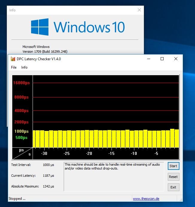

Hallo Leute,
Gestern is mir das mal gröber aufgefallen, das meine Latenzen einfach zu hoch sind. Die Latenzen die ich meine haben aber nichts mit dem Netzwerk zu tun.
Könnten ein paar Leute hier so freundliche sein und mal deren Latenz mit DPC Latency Checker überprüfen?
DPC Latency Checker
Ich hab in 1080p wenn ich spiele (offline Titel) bis 13ms Verzögerung, in 1440p teils 13 bis 50ms Verzögerung. Unter WIndows 8.1 bin ich bei etwa 6ms.
Ich find einfach den Fehler nicht. Ich hab gestern 3 weitere Geräte überprüft, allesamt haben das selbe was die Latenzzeiten betrifft.
Ich würde euch bitten, Screens von euren DPC Latenzen zu posten inkl. Windows und Buildversion.
Das würde mir echt weiterhelfen.

Vielleicht nicht wirklich repräsentativ: der DPC Latency Checker lief in einer Win10-VM auf die ich per RDP über VPN von extern übers Inet verbunden war...
Test vom Blech kann ich erst heute Abend nachliefern.
Ich bin jetzt bei Windows 8.1 und bin noch immer gelb und nix grün, woran liegt den das nur????:heul:
Vielleicht auch weil's das falsche Tool für Deine Zwecke ist und schlicht und ergreifend schon laut Hersteller FALSCHE WERTE liefert?
Herstellerseite lesen hilft:
Windows 8 Compatibility: The DPC latency utility runs on Windows 8 but does not show correct values. The output suggests that the Windows 8 kernel performs badly and introduces a constant latency of one millisecond, which is not the case in practice. DPCs in the Windows 8 kernel behave identical to Windows 7. The utility produces incorrect results because the implementation of kernel timers has changed in Windows 8, which causes a side effect with the measuring algorithm used by the utility. Thesycon is working on a new version of the DPC latency utility and will make it available on this site as soon as it is finished.
Das dürfte dann für Windows 10 ähnlich gelten.
Manmanman und ich Depp führe das auch noch aus.
