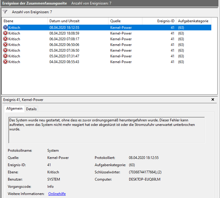

mein Laptop macht mir seit kurzem Probleme. Nahezu jedes Mal wenn ich ihn einschalte bootet Windows nicht sondern endet in der Wiederherstellungskonsole. Nach mehrmaligem betätigen "Windows 10 startet" startet es dann irgendwann. Jedoch nie direkt. Immer erst in die Wiederherstellungskonsole. Manchmal kommt auch der Windows Bildschirm mit der Anmeldung dann schmiert er direkt wieder ab und alles beginnt von neuem.
Manchmal ist es auch dass er einfach so während dem Betrieb ohne Bluescreen oder sonst was einfach abschmiert und neu startet.

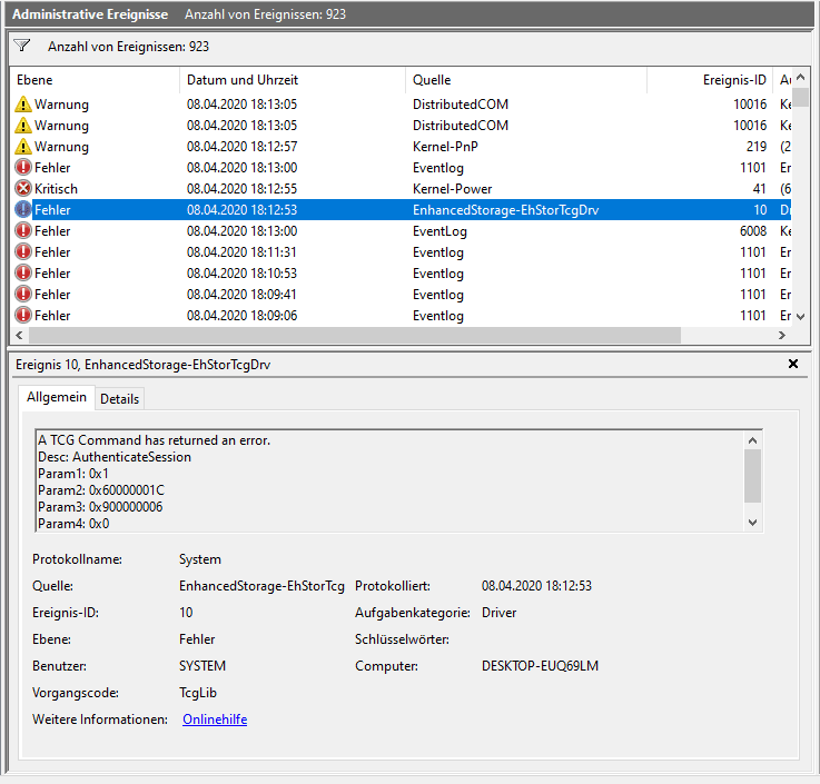

In den Ergeignisprotokollen steht halt immer nur das drin:
aber das ist halt immer nur wenn er eben nicht hochfährt. Ist ja klar dass er dann nicht sauber runtergefahren wurde. Ansonsten habe ich noch diesen Fehler gefunden, der eventuell damit zusammenhängt. Weiß jemand was das ist?
Was ich bereits gemacht habe, PC komplett neu aufgesetzt. Aktuelle Treiber von Schenker (soweit aktuell halt) installiert. Bios Update durchgeführt.

Der Storage Fehler in den Ereignisprotokollen ist sowohl mit den standard Windowstreibern als auch mit den Treibern von Intel weiterhin vorhanden.
Edit:
Ich habe die CT275MX300 SSD ausgebaut und Windows komplett neu auf die 500GB SSD installiert. Der Enhanced Fehler in den Ereignisprotokollen ist weg. Bloß das Verhalten mit den Abstürzen und Bootfehlern ist geblieben.
