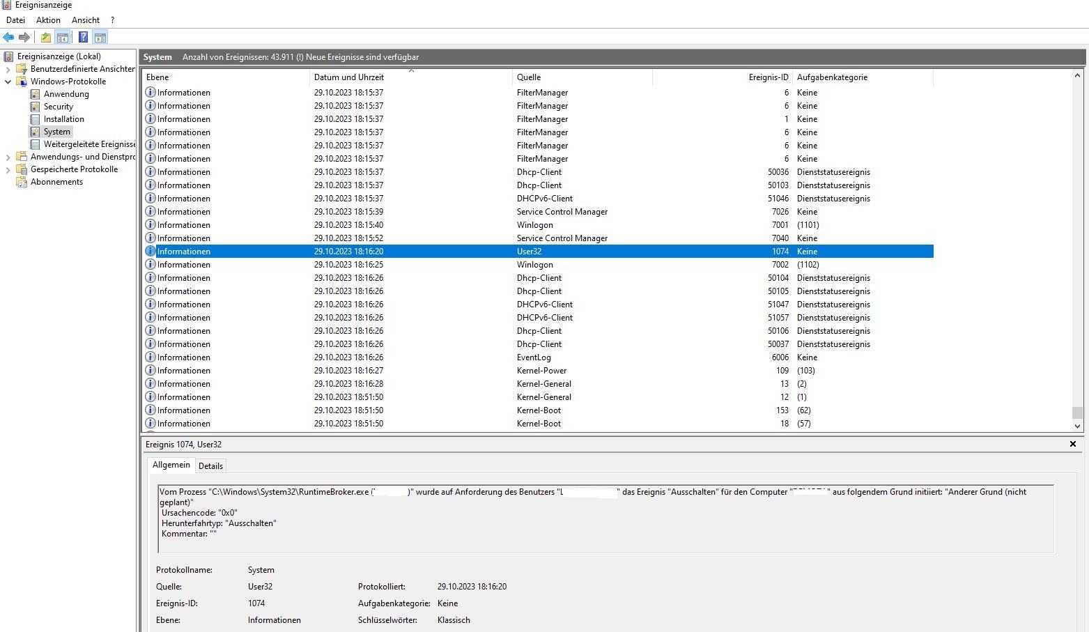

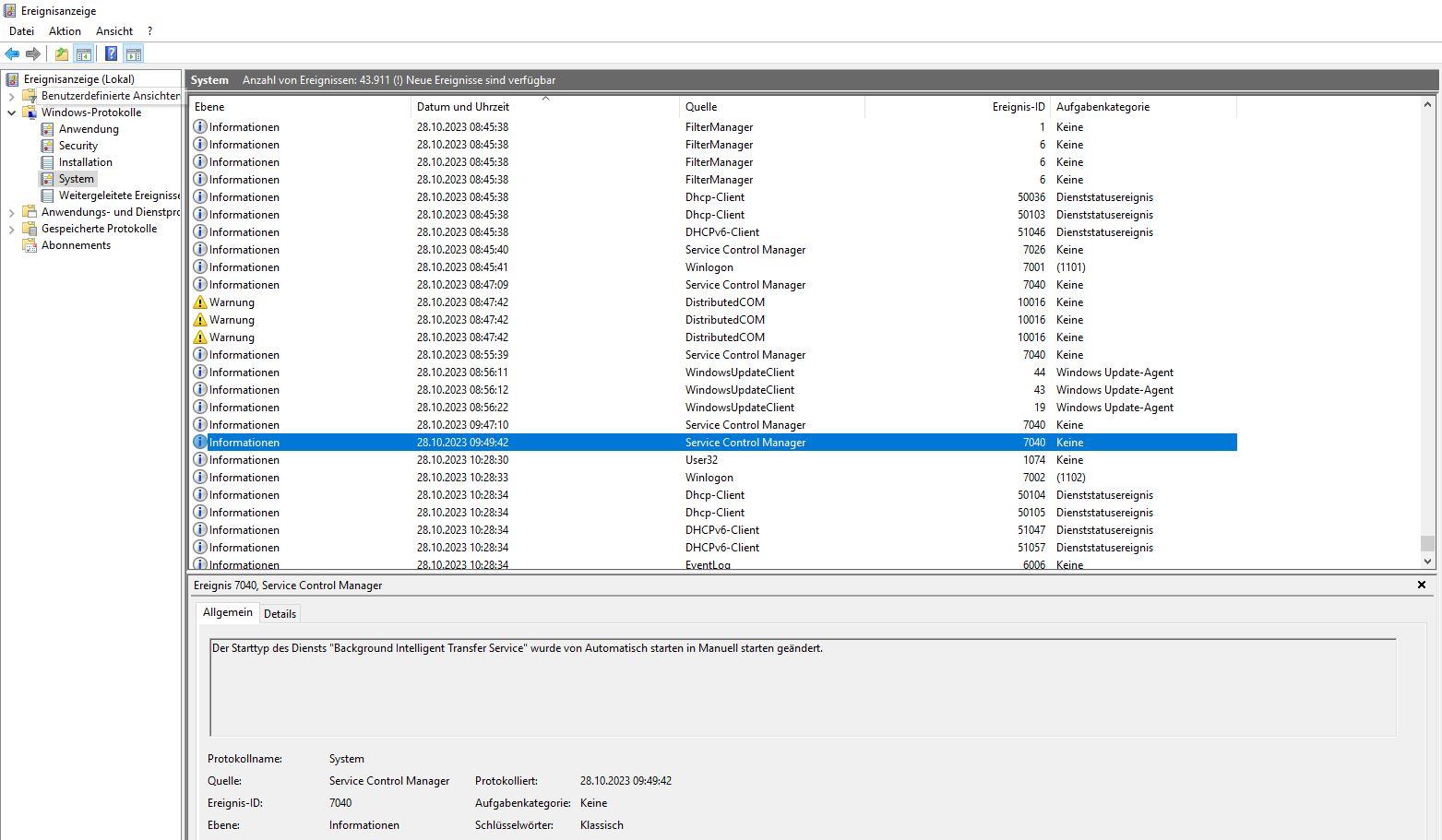

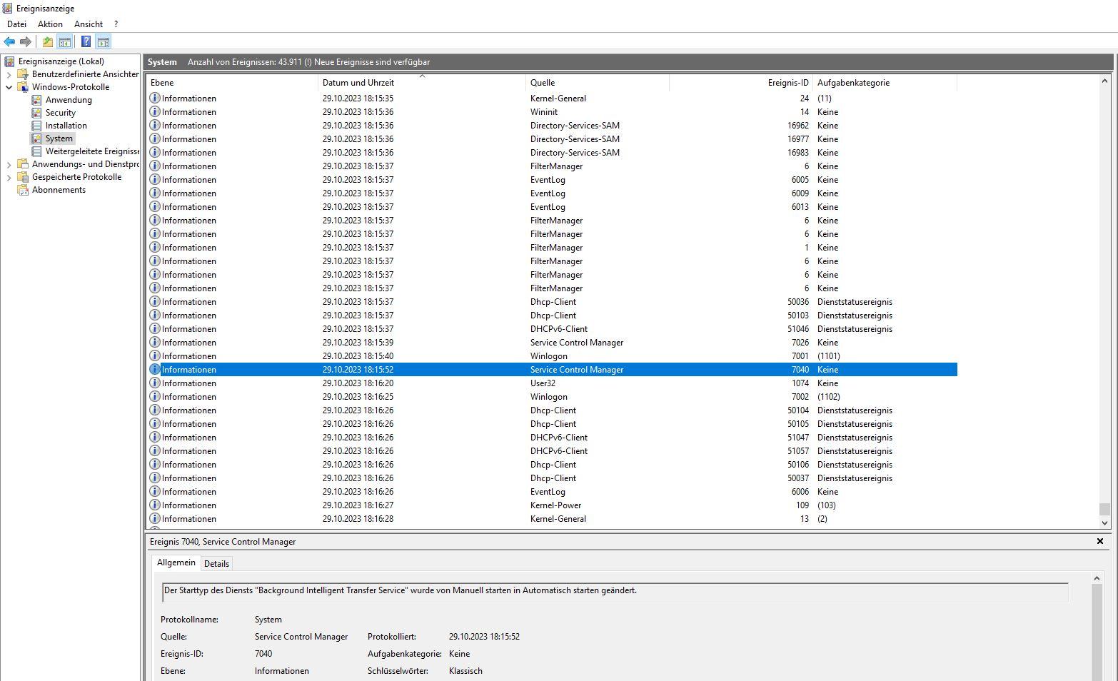

also auffällig ist, dass immer diese ID 7040 vor ID 1074 auftaucht. Außerdem installiert Windows seit Monaten das Update KB2267602 (ID44, ID43, ID19) angeblich erfolgreich, aber dauert erneut.
Info: Bei Screenshot 0 und 0_1 am 29.10.23 ist der PC erst gar nicht angegangen.
Das wird wohl der Grund für die Neustarts sein, oder? :unsure: Aber dass das BIOS korrupt sein soll, klingt nach Problemen mit der HW, weil das kann so nicht sein...

Die Ereignisanzeige von oben ist sauber da ist nix auffällig und wer hier mit bios kommt... :ROFLMAO:

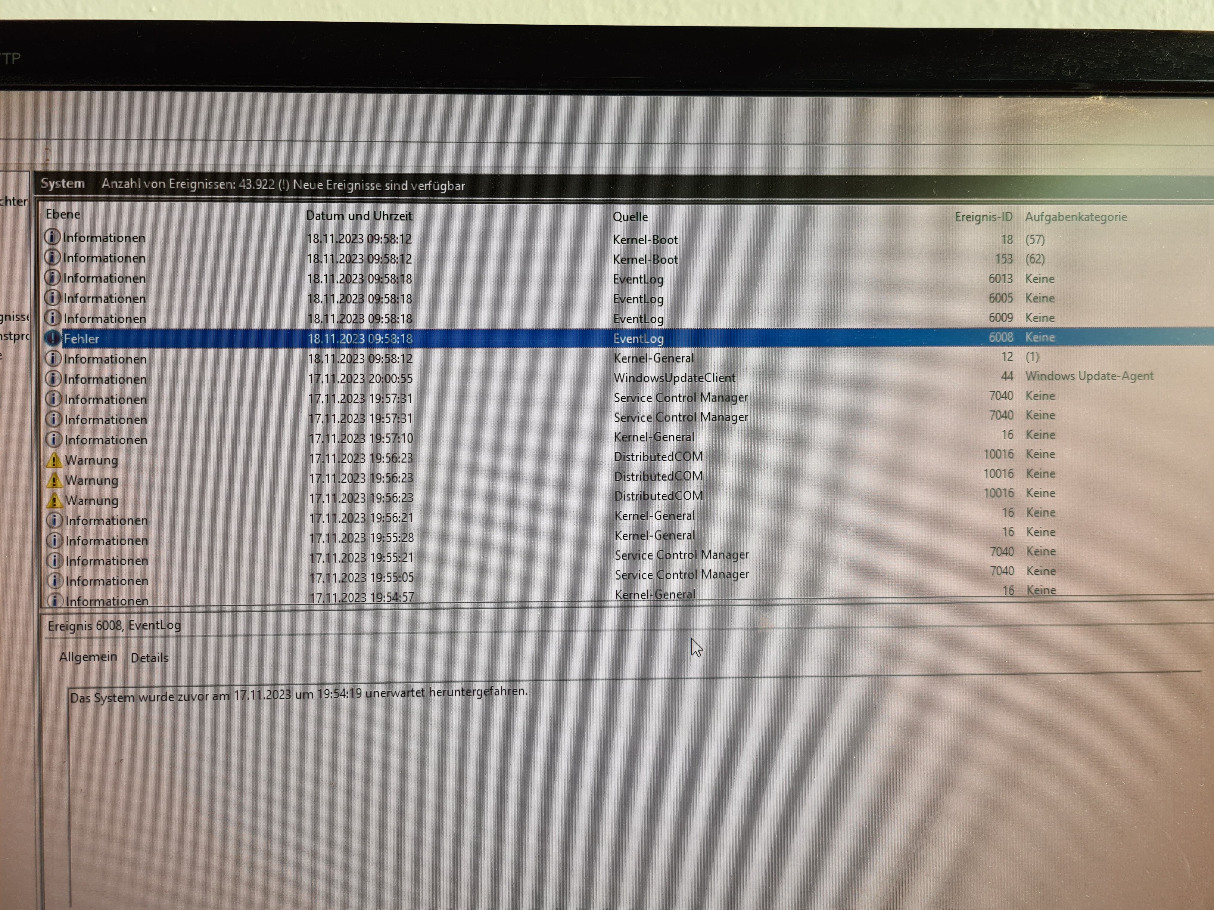

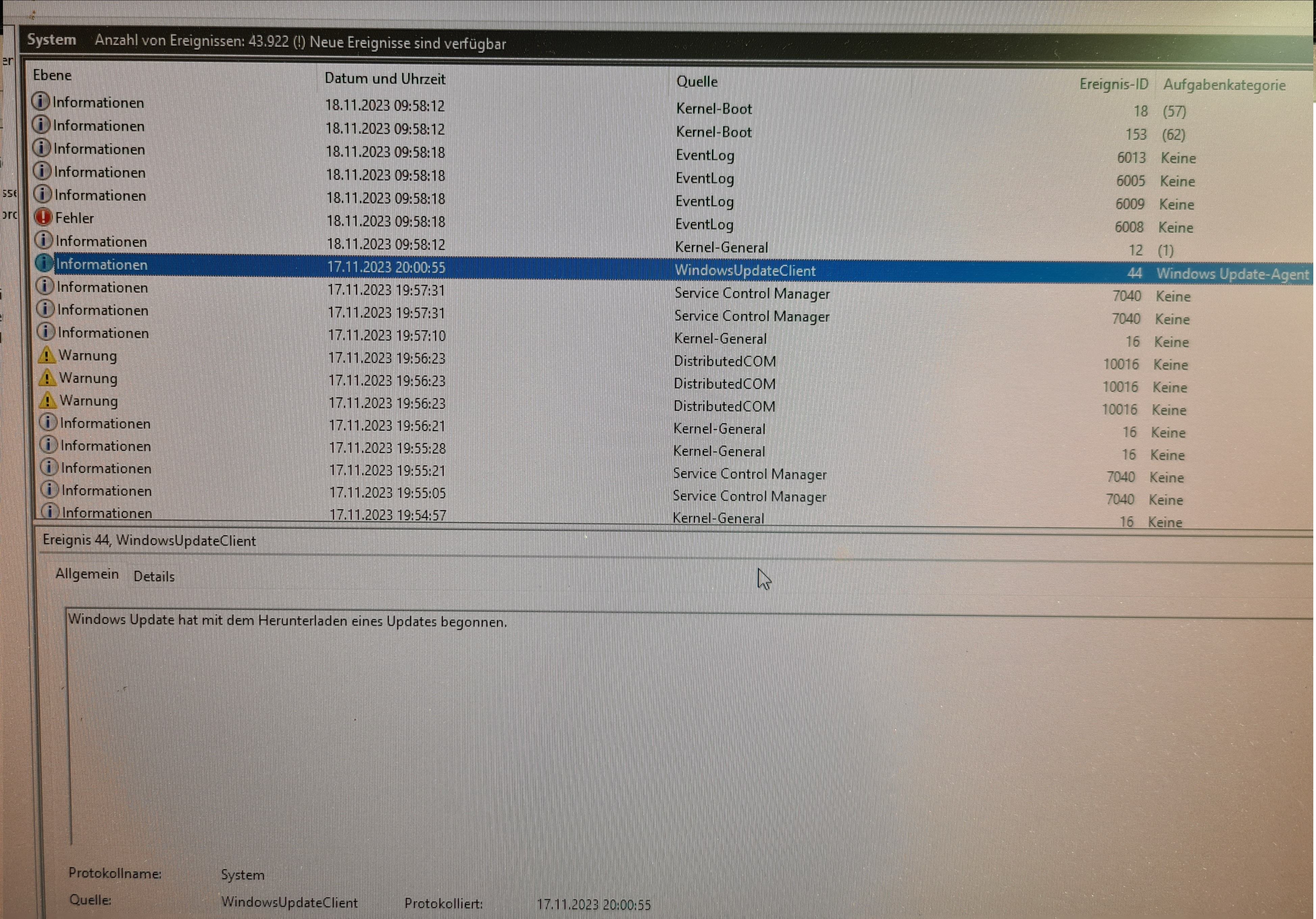

was ist da auffällig?? und nochmal:
Das ist eine Informtaion wegen dem Windows Update zum Defender Update KB2267602
