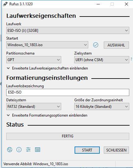

Mmmm hat leider nicht funktioniert
Neuen USB Stick mit GPT und UEFI in FAT32 erstellt

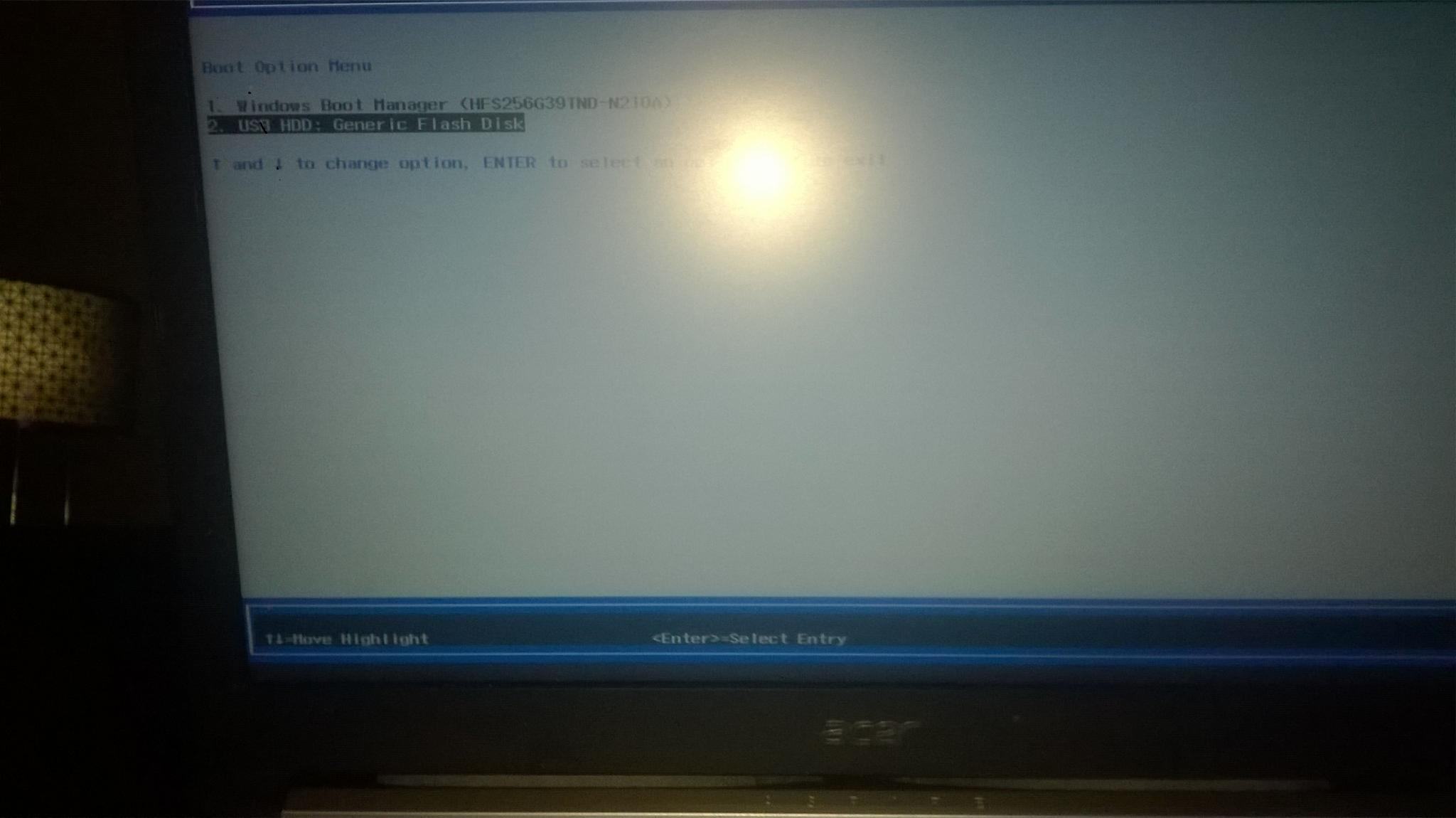

Wenn ich im MSI Bios auf UEFI stelle also Windows 10 WHQL Support einstelle dann neustarte und den Bootmanager aufrufe zeigt er mir weder den USB Stick noch die SSD an.
Wenn ich den Windows 10 WHQL Support wieder ausmache also auf Legacy stelle dann erkennt er beim Booten in dem Bootmenü zumindestens die SSD
gibt es da nicht noch mehr wie nur WHQL Support ( Secureboot) an oder aus machen?
du bekommst ja egal ob mit an oder aus keinen Stick angezeigt.
Da muss es doch noch mehr geben, CSM Legacy aus, oder nur Uefi und nicht Uefi +Legacy.
Dann kommt doch auch oft bei UEFI der Windows Bootmananger (die SSD) im Bootmenü und der USB Stick den mal dann nur auswählen braucht.
