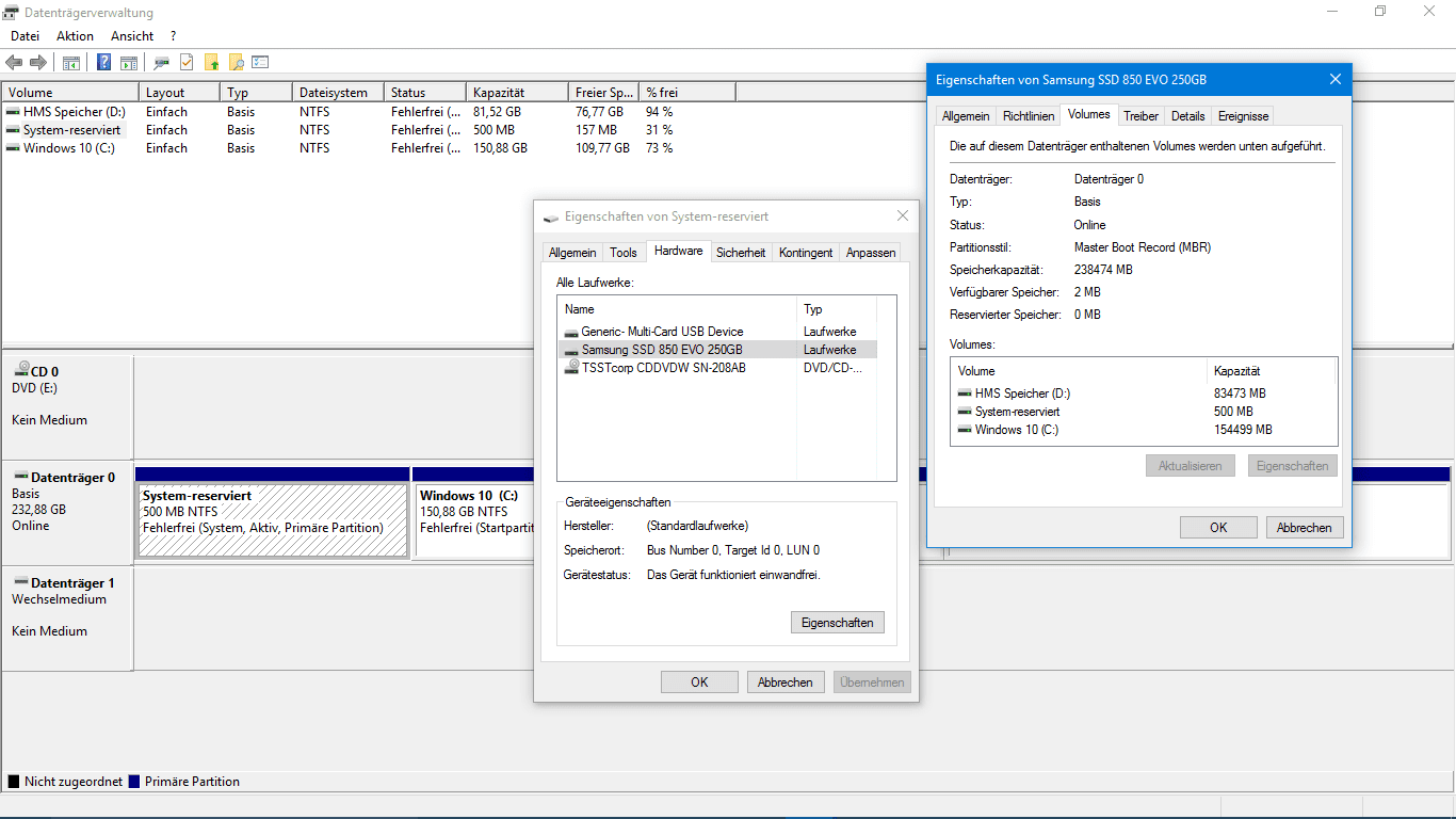

mach doch bitte man einen Screen von der Datenträgerverwaltung.
irgendetwas stimmt sich anscheinen nicht mit dem Bootmanager egal ob nun 100MB Uefi oder 500MB Systemreserviert.
Davon mal ab ist das System vor 4 Wochen erst neu aufgesetzt worden.
Wirklich clean und sauber auch mit den Bootpartitionen sollte es ja dann so aussehen im Uefi GPT Modus
Post 15
http://www.drwindows.de/windows-10-...gt-luestige-doppelpartitionen.html#post912702
und im alten MBR Modus sieht es so wie in meinem Screen aus. (ohne die Datenpartition die ich zusätzlich angelegt habe.)

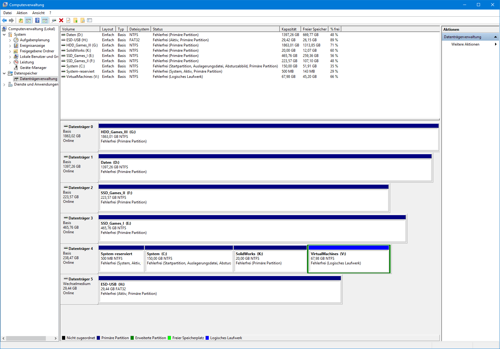

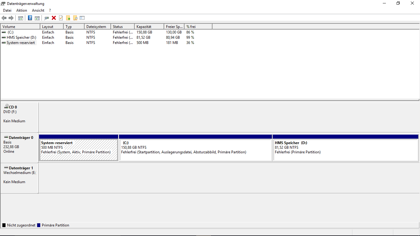

Danke für eure intensive Unterstüzung. Das Thema werde ich mir nochmal in Ruhe zu Gemüte führen. Meine Datenträgerverwaltung sieht wie folgt aus:
Die Windows 10 SSD Datenträgerverwaltung sieht OK aus mit 500MB systemreserviert am Anfang der Platte für eine MBR Modus Installation.

Warum du da nun bei den vielen Festplatten noch weiter Partitionen auf der Windows 10 SSD hast?
Die Windows SSD gehört ja normal auch am 1. Sata Port (Datenträger 0) damit die beim booten schnell gefunden wird.
Keine Ahnung ob es daran liegt, was anders fällt mir nicht auf.
Die Windows-Partition ist auf einer M.2-SSD, an der Stelle habe ich keinen Einfluss auf die Rangfolge der SATA-Ports, oder? Die zweite Partion nutze ich für meine VMs.

in der Datenträgerverwaltung ist aber keine ander Partition zu sehen, weder UEFI noch eine andere oder alte Systemreserviert.
(deswegen sollte er ja den Screen machen.)
Auch keine weitere Partition die aktiv ist.
Klar ist, er hat im MBR Modus installiert und nicht im Uefi Modus.
Die Windows Festplatte sieht für ein MBR Installation sauber aus. 500MB Systemreseviert aktiv für den Bootamanager usw. ist da auch ganz normal am Anfang der Platte.
Warum man jetzt nicht einfach mal die M.2-SSD am 1 Port hängen kann, da wo die andere Platte dran ist, weiß ich nicht.
Was ist das besondere an M.2-SSD, kein Sata Stecker der da passt oder?
