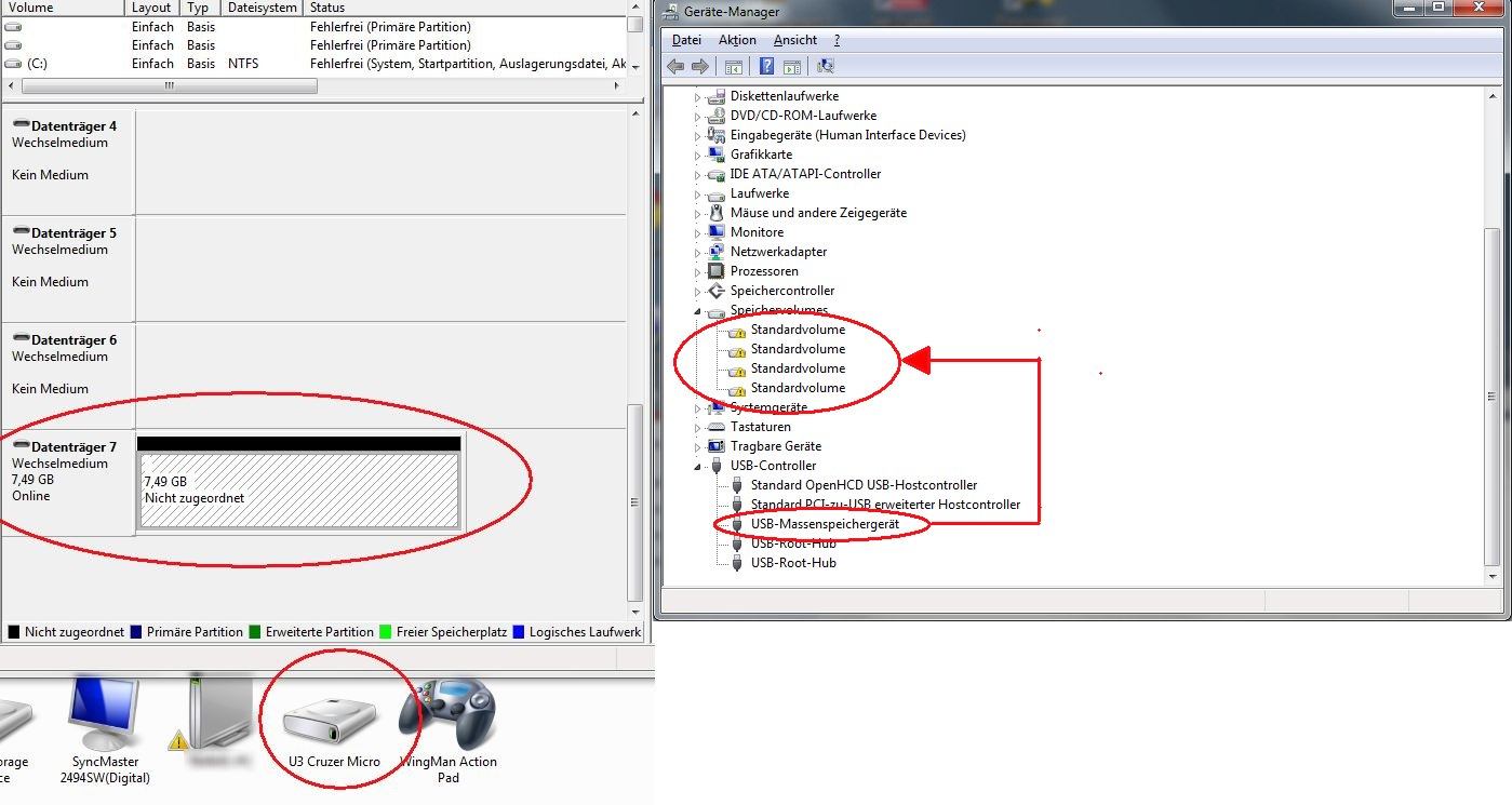

Wenn ich einen USB-Stick einstecke (egal welcher Port) wird der Stick von Windows zwar erkannt (man hört den Ton) und der USB-Stick taucht auch unter "Geräte" auf (angehängtes Bild, links unten), aber man kann auf den USB-Stick nicht zugreifen. In der Datenträgerverwaltung taucht der Stick als "Nicht zugeordnet" auf (angehängtes Bild, links oben). Einen Laufwerksbuchstaben kann ich auch nicht zuordnen. Lediglich formatieren würde gehen, jedoch bricht das ab.
Nun ist es aber so, dass wenn ich auf die Eigenschaften des USB-Sticks gehe und dort unter dem Reiter "Richtlinien" auf "Bessere Leistung"/"Schnelles Entfernen" stelle, je nachdem was vorher eingestellt war, dann wird der Stick auch erkannt und ich kann ihn Problemlos beschreiben. Ziehe ich ihn dann wieder ab und stecke ihn wieder ran muss es es wieder umstellen damit ich darauf zugreifen kann.
Mit meinem Cardreader ist es ähnlich. Jedoch wird hier gar nicht erst erkannt wenn ich eine SD-Karte einstecke, aber auch hier hilft dann ein Umschalten auf "Bessere Leistung"/"Schnelles Entfernen" damit ich darauf zugreifen kann. Hier brauche ich dann auch nicht ständig wieder umstellen, nur wenn ich Windows neu starte. Rechts auf dem Bild ist der Kartenleser im Gerätemanager zu sehen, alle Kartenslots werden mit einem Ausrufezeichen dargestellt, bis ich die Richtlinie änder.
Wenn bereits beim Windows Start ein SD-Karte steckt geht diese auch von Anfang an, ohne das ich was umstellen muss.
Kann sich darauf jemand einen Reim machen? Gibt es irgendwie einen Trick dass es so läuft wie noch unter Windows XP?
Ha, Problem gelöst. Für diejenigen die das gleiche Problem haben:
1. Regedit starten
2. Nach HKEY_LOCAL_MACHINE\SYSTEM\CurrentControlSet\Control\Class\ navigieren
3. Den Schlüssel {36FC9E60-C465-11CF-8056-444553540000} zunächst exportieren (man weiß ja nie).
4. Alle Unterschlüssel "0xxx" markieren und löschen (wobei xxx eine Zahl ist)
5. Windows neustarten => fertig
