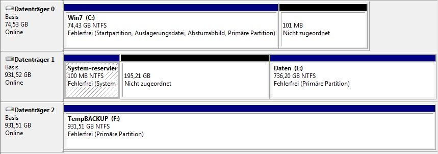

Hi,
habe hier ein kleines Problem mit einer Win7x64 installation.
ich habe 2 festplatten
Win7 legt ja bei der installation eine 100mb not-partition(systemreserviert) an. diese wurde leider nicht mit auf c: gelegt sondern auf meinem Raid5 für daten...
das raid wird aber hin und wieder umgebaut etc. daher muss ich unbedingt wieder die not-partition auf C: bringen, damit das win7 unabhängig vom raid läuft. (siehe screenshot).
wie kann ich die not-partition nun am besten auf c: rüberbringen ohne mir das win7 zu schießen?
danke
Hm Problem ist ja, das du auf diese Festplattenpartition gar nicht zugreifen kannst, sonst halt entsprechend Windows Partition verkleinern und die andere kopieren. Vll ging sowas mit einer Linux-Live-CD, ABER: dann fehlt eh wieder eine verknüpfung vom Betriebssystem her. Also das sinnvollste wäre wirklich das ganze platt machen und neu installieren, dabei eben die andere Platte vom System trennen. Sowie mein Tipp, beim installieren von Windows immer nur die Platte anschließen die auch für Windows gedacht ist, sonst schreibt das wieder zeug dahin wos gar nicht hin soll!
mmh, wenn ich die c partition um ~500mb verkleinere und die 500mb unzugeordnet lasse, meinst die reparaturoutine würde mit die notpartition dann neuerstellen und sich an dem 500mb dafür bedienen ?
mmh wenn das geht wäre das tool wirklich gut :d
werde ich morgen mal testen, bleibt halt sämtliche arbeit wieder liegen wegen dem mist..
das nächste problem warum die notpartition auch auf c muss ist: wenn ich mit acronis ein image mache muss das natürlich sauber ung gescheit für _ein_ laufwerk funzen.. ahhhh..
neuinstallieren ist nicht drin, der admin ist bereits 4std drangesessen um nach der frischen installation den ganzen kram einzurichten..
Also so wie ich den Artikel verstehe, entfernst Du Hardwareseitig alle Platten bis auf die C (wo der Bootmanager fehlt).
Danach startest Du von der DVD die Reparaturkonsole und Zitat:
"Sollte diese einmalige Reparatur nicht genügen, solltet ihr nicht davor zurückschrecken, sie ein weiteres mal durchzuführen ! weil Windows 7 zuerst den MBR, dann den PBR und zum Schluß erst den Bootmanager repariert. Wenn der Bootmanager also defekt sein sollte, ist ein dreimaliger Durchlauf angesagt."
Ich glaube er verändert automatisch die Partitionsgröße, brauchst Du vorher nicht zu machen, aber ich weiß nicht ob das wirklich so funzt?
Wenn Du es morgen probierst "Sicherung vorher machen!!!!" und mal unbedingt berichten wie es gelaufen ist.
DANKE

ok jetzt ist datenträger 1 und 2 mal ge-imaged.
ich gehe jetzt wie folgt vor.
- datenträger 0 um 101mb verkleinert und diese platz unpartitioniert gelassen (siehe anhang)
- fahre jetzt runter und disconnecte datenträger 1 und 2 so das nur die 80er ssd mit c: (datenträger 0) dranhängt mit dem voll eingerichteten win7..
- boote von der install dvd und schaue das ich die reparatur durchführen kann.
ich bin echt gespannt ob die routine die finger von c: lässt und nur die 101mb unpartitioniert anpasst.
bericht folgt.

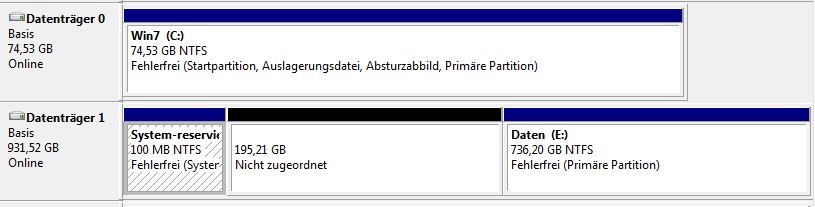

so, habs hinbekommen, allerdings nur so wie ich es schon vermutet hatte :d
1. das wiederherstellungssetup von win7 dvd ist allein zu dämlich dafür.
es konnte mir die not partition nicht in den freien bereich von oben im bild wiederherstellen.
ich musste wie folgt vorgehen:
2. C: von datenträger 0 und die falsche notpartition von datenträger 1
mit acronis in eine Datei Backupen (jeweils ohne mbr, nur die partitionen).
3. raid abklmmen und mit acronis die c partition und die notpartition auf die
eine ssd zwengen.
3. jetzt die win7 dvd nehmen und die reparaturroutine laufen lassen, die findet c: und stellt fest das die notpartition nicht mit verknüpft ist.
4. raid wieder anstecken (weil hier noch die funktionierende falsche notpartition drauf ist.
5. win7 bootet jetzt wieder und verwendet die falsche notpartition auf dem datenträger 1 (raid). das ist aber gerade wurscht.
sobald ich drin war habe ich über die datenträgerverwaltung die falsche notpartition einfach gelöscht (ja das geht).
dann sieht es so aus:
dann habe ich die noch nicht funktionierende notpartition auf datenträger 0 noch auf aktiv gesetzt.
nun gleich noch das raid auf datenträger eins vollvergrößert und fertig.
nach dem neustart booten win7 ganz normal und alles funzt einwandfrei :banana:
