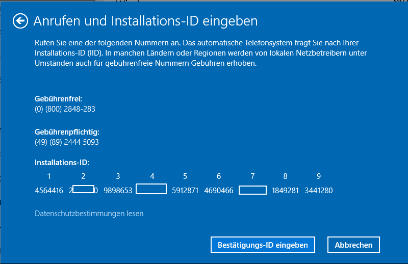

Windows zeigt dir 2 Nummern, es gibt eine kostenfreie und tatsächlich eine die was kostet, da musst aber kein "Schiss" haben, einfach nur die richtige Nummer halt benutzen die im übrigen immernoch dieselbe ist bei der kostenlosen die man heute noch mit Windows XP verwenden kann.
Diese Nummer hat sich also auch schon Jahrzehnte auch nichtmal geändert :d
Gruss Dennis
einige im Netz schreiben, dass das trotzdem was kostet. Und zwar einige Euro.....und man wird extrem lange in der Leitung gehalten.......und bei einigen hat selbst dann die Aktivierung nicht funktioniert......oder sie mussten mehrfach anrufen.
Wenn Du die 0800 anrufst, kostet das schon mal gar nichts; die Andere ist eine stinknormale Festnetznummer, deren Kosten Du vorher weißt oder weil Flat inklusive ist und ebenfalls nichts extra kostet. Nachdem Du das jetzt weißt, kannste Dir den Wert der Aussagen "der Einigen" Nutzer vorstellen. Heutzutage kann jeder schreiben was er will; man muss eben ständig das Sieb benutzen oder in den richtigen Foren um Rat fragen...

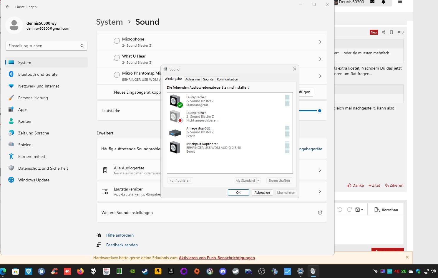

Ach wie, also das hatte ich so noch nicht, also kein Soundtreiber bei nicht aktiviertem Windows ist mir jetz dann echt mal neu
Gewisse Einstellungen sind durchaus davon betrofffen, aber ich konnte hier sogar Raumklang aktivieren ohne aktiviertes Windows. Sound wäre mir also auch neu; deswegen hab ich das gleich mal nachgestellt. Kann also durchaus sein, wenn das bei @PaseMann ausgegraut ist...

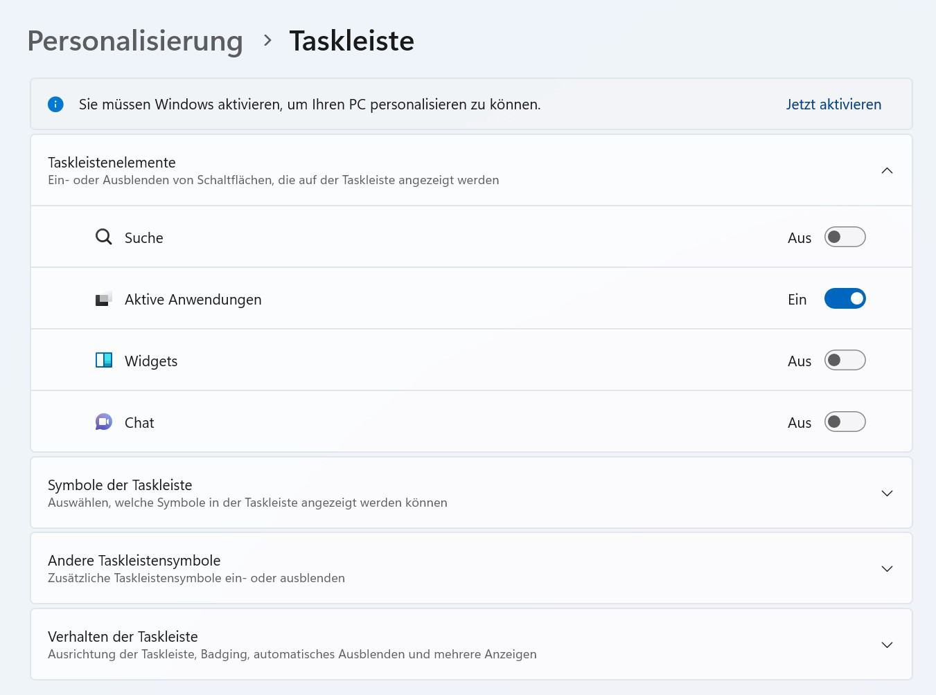

@Luxxiator
Nuja also eigentlich braucht man ja bloß seine Treiber und müsste vielleicht noch hier hinkommen
Und das Lautsprechersymbol neben der Uhr hat damit eigentlich auch mal nichts zu tun, Treiber da, Windows-Mixer da, normalerweise jedenfalls.
