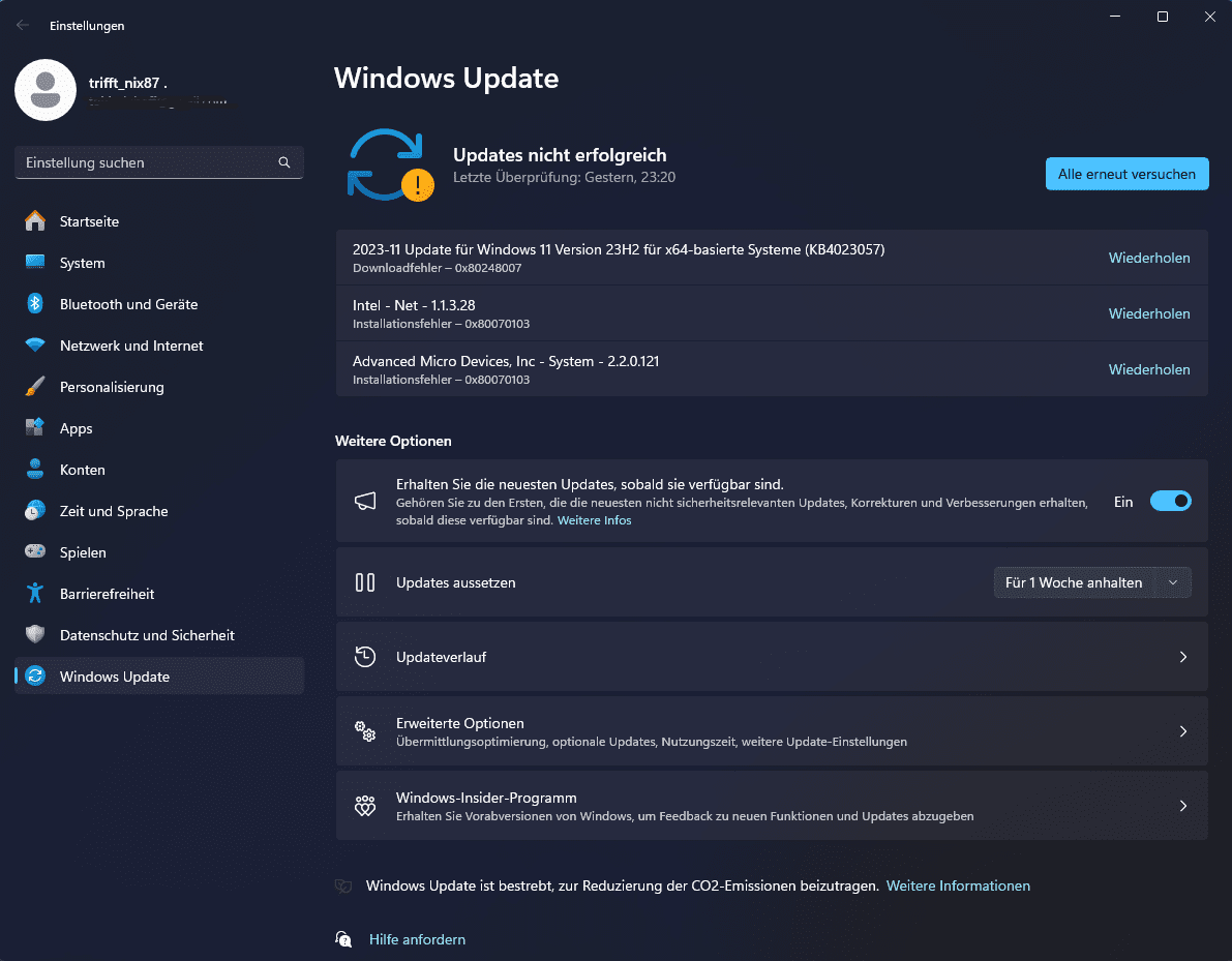

Hi Leute,
Habe gestern Win neu gemacht mit dem MediaCreation tool, und einige Updates gemacht. Aber diese 4 Will er nicht machen kommt immer Fehler Siehe Bild, warum ist das so und bruache ich die Unbedingt ?
Danke für eure Zeit und Hilfe.

In solchen Fällen ist es hilfreich, den Treibernamen und die -version im Microsoft Update Catalog zu recherchieren:
Intel - Net - 1.1.3.28 (vermutlich für den LAN-Adapter in deinem PC) stammt von März 2022.
AMD 2.2.0.121 (das dürfte entweder ein Chipsatz- oder Grafiktreiber sein) ist noch älter, von September 2019.
Wenn Windows Update mehrere Jahre alte Treiber lädt, hast Du entweder recht alte Hardware im Einsatz oder die auf Deinem System vorhandenen Treiber sind noch älter. Oder, da Du offenbar auf einer frischen Installation unterwegs bist, sind die Standardtreiber noch gar nicht ersetzt worden.
Suche die Bezeichnung des Netzwerkadapters und des Chipsatzes raus und lade Dir aktuelle Treiber direkt von AMD und Intel herunter, dann sollten die Fehlermeldungen in Windows Update wieder verschwinden.
Ok Danke doch hatte alles aktuelle installiert, bin dann nochmal auf nach updates Suchen dann sind sie Verschwunden.
