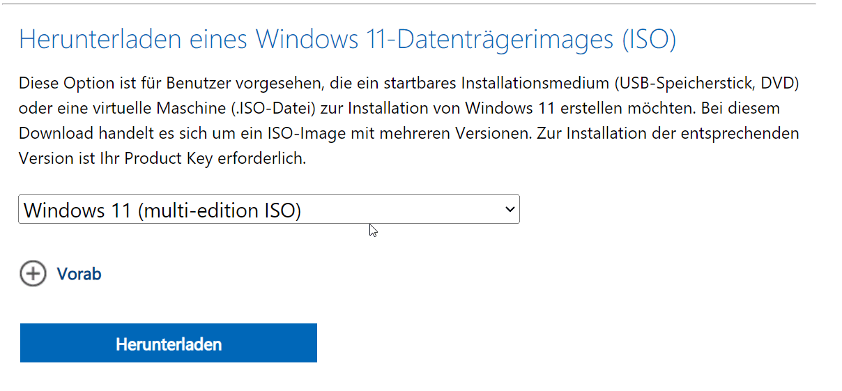

Download dir einfach eine offizielle ISO von Microsoft und brenn/erzeuge mit Rufus einen Bootstick.
etwas runter scrollen:
Damit kannst du auch im Anschluss eine Verifizierung vom Stick durchführen.
Das ISO erlaubt dir aus der Windows 10 installation ein "Upgrade" durch zu führen ohne neu installation, dabei kannst du entscheiden den Userspace mit zu nehmen, dann werden nur alle Systemrelevaten Dateien geändert.
Also auch ein einfaches mounten der .iso reicht aus eine Konvertierung auf 11 zu vollziehen.
"Rechtsklick Bereitstellen" dann wird das ISO als Laufwerk geladen. #inplaceupgrade
