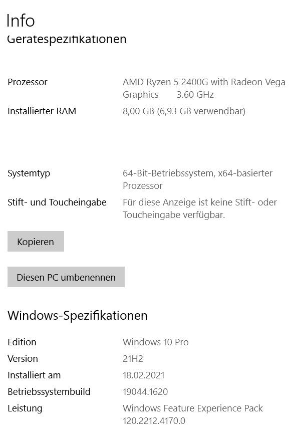

Hallo zusammen.
Ich verzweifle hier mit diesem Computer. Der PC ist einfach super träge. Beispielsweise benötigt Outlook zum Öffnen ca. 10 bis 15 Sekunden. „Arbeitsplatz“ öffnen dauert auch gute 5 Sekunden, ein Bild zu öffnen fast 10 Sekunden und das geht immer so weiter. Es ist einfach nicht möglich, an dem PC richtig zu arbeiten. Startet dann noch eine Acronis Sicherung, ist er komplett Fritte.
Nach einem „sauberen Neustart“ funktioniert er eigentlich ganz normal bis zum nächsten Neustart. Also dachte ich es muss etwas mit den Treibern zu tun haben, aber anscheinend nein, siehe unten.

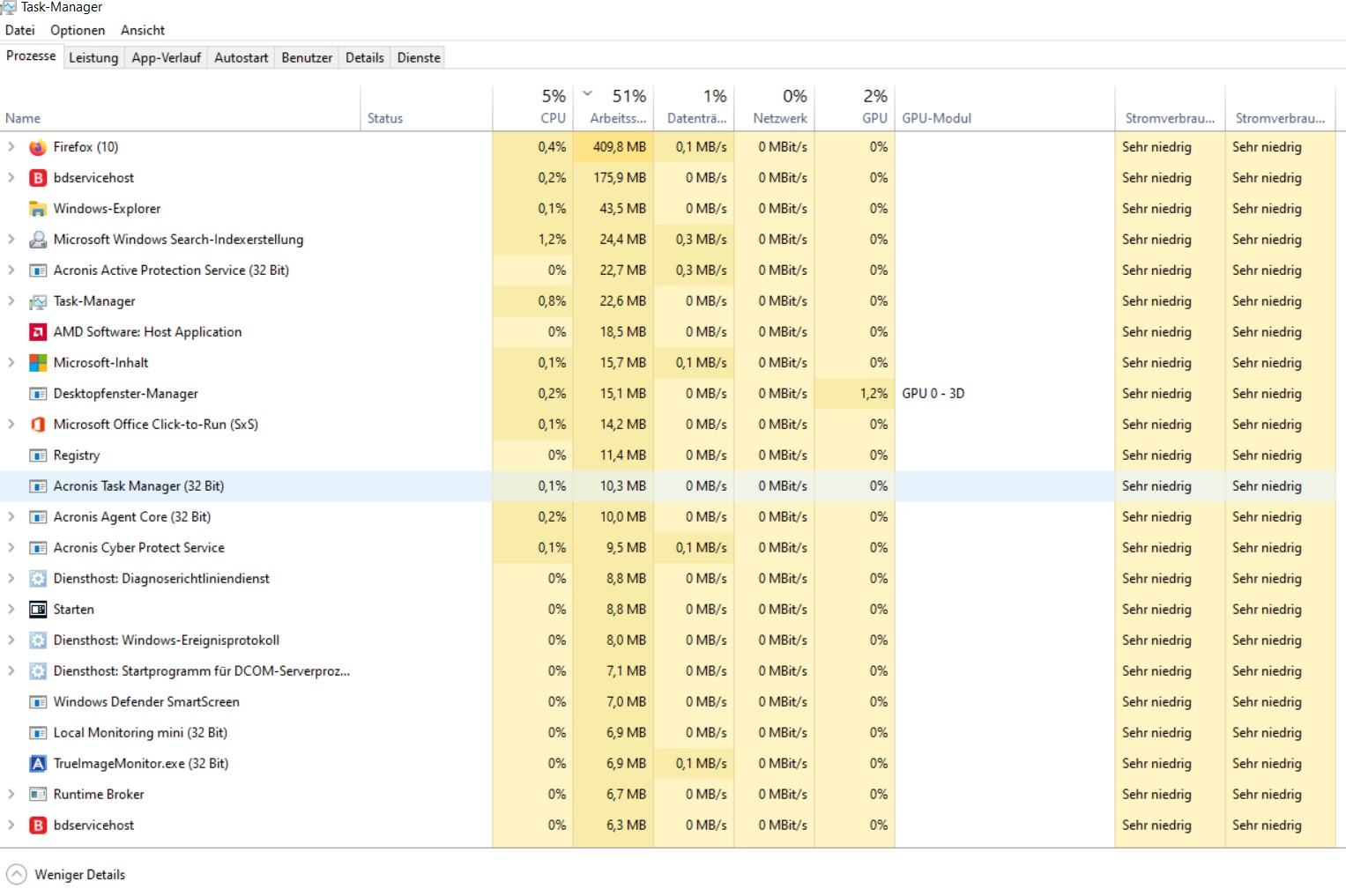

Es ist jetzt auch nicht so, als ob beim Blick in den Taskmanager das System komplett am Limit wäre. Ich kann den Problem Verursacher einfach nicht identifizieren.
Was ich bereits versucht habe, aber nichts gebracht hat:
1. Avast Virenscanner gegen Bitdefender ausgetauscht, Virenscans gemacht. Komplet ohne Antivirus probiert.
2. Alle Treiber aktualisiert (mit Testversion von Driver easy geschaut was aktualisiert werden muss und dies dann manuell gemacht)
3. Temporäre Dateien gelöscht.
4. Andere SDD genutzt.
5. Alle unnötigen Programme entfernt.
Das Problem tritt direkt gleich morgens ab dem ersten Systemstart auf. Der PC ist sauber, es ist absolut nichts mit Staub verstopft oder ähnliches.
Ich bin nicht der Überfachmann und habe bestimmt etwas übersehen und wäre über Hilfe sehr dankbar.
Abei einige screenshots zum System, Geräte- sowie Taskmanager.

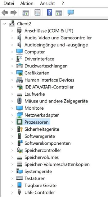

Im Geräte-Manager alles sauber installiert? Was ist "DriverInterface"?

Ich würde auch mal im Taskmanager schauen, ob es da einen Prozess gibt, der eine hohe Prozessorlast erzeugt.
Den Acronis Schutzdienst könnte man deaktivieren, falls man nicht eine "übermässige " Angst hat.
Den Search Index Dienst könnte man sicher auch deaktivieren ->

Ich würde den Acronis Schutz abschalten.
