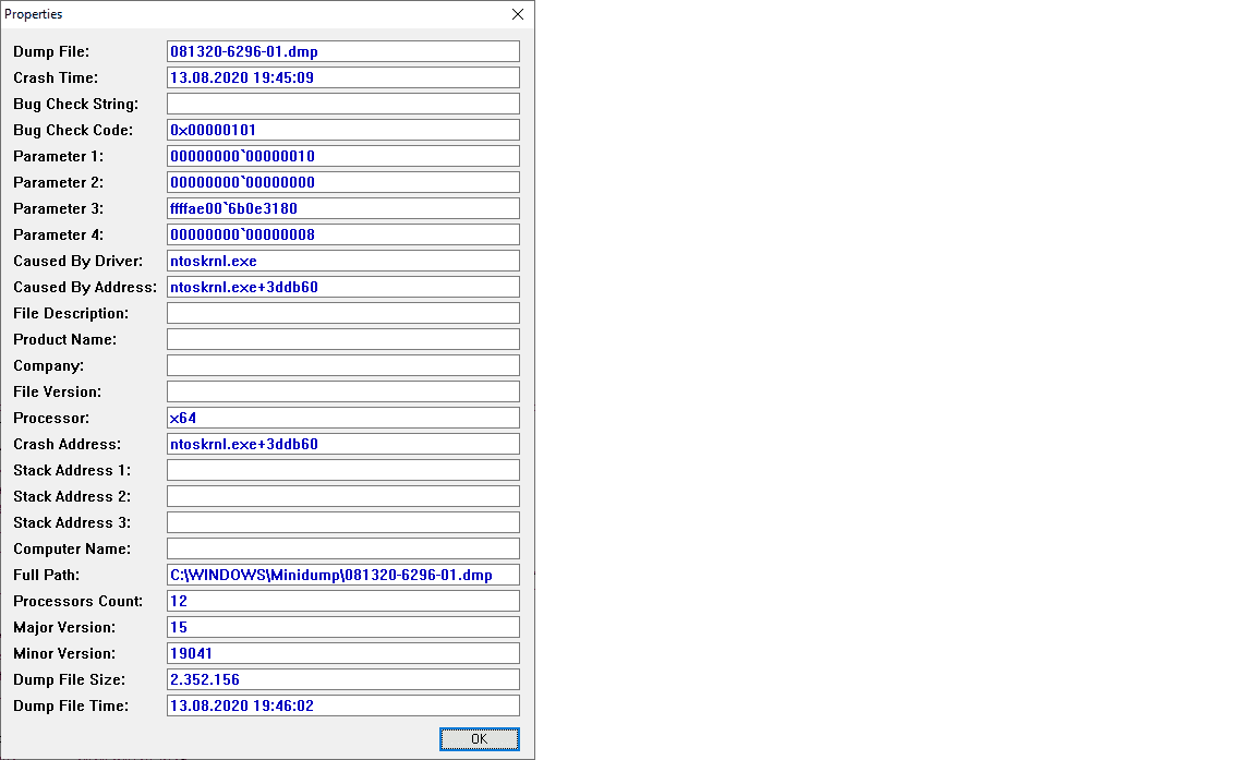

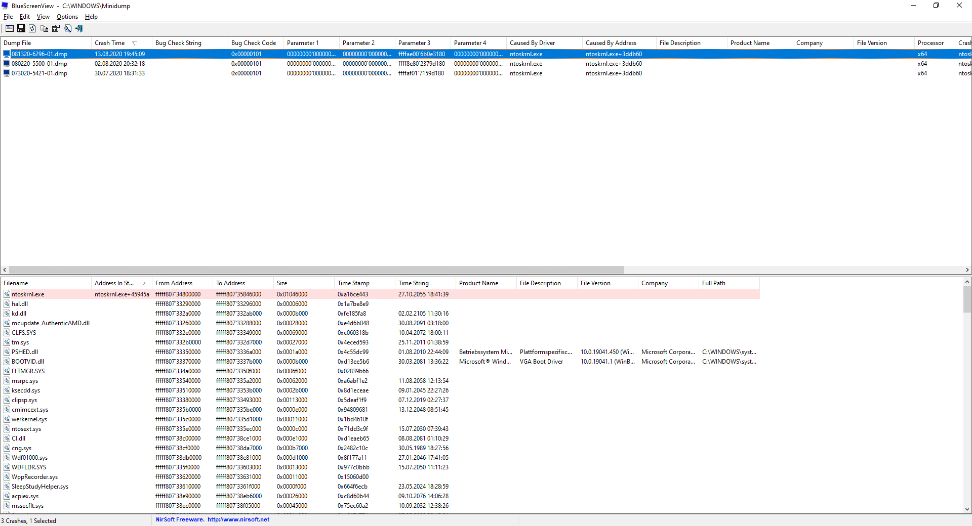

hallo
ich habe jetzt mal mit einem bluescreen viewer mal ausgelesen was er für abstürze hat. vllt kann mit der fehler meldung ja jemand was mit anfangen. weil die fehler sind immer die selben.
ich habe auch den arbeitsspeicher test von win 10 2x durchlaufen lassen ( erweitert mit cache). es kamen keine fehler. bios ist das aktuelle auf dem board.
zur hardware die verbaut worden ist:
amd ryzen 2600
asrock b450 gaming k4
16bg ddr4 g.skill aegis 3000
400w bequiet nt
asus 1650
mfg
