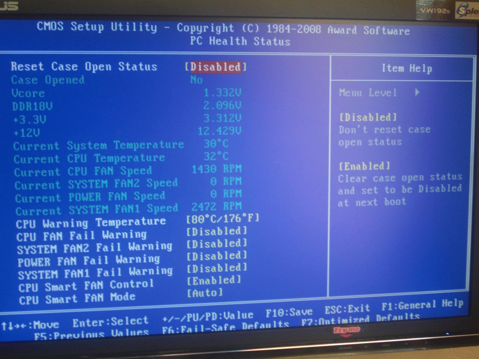

lade einpaar bios screens hoch ...
am besten von der seite wo man cpu und speicher konfiguriert.

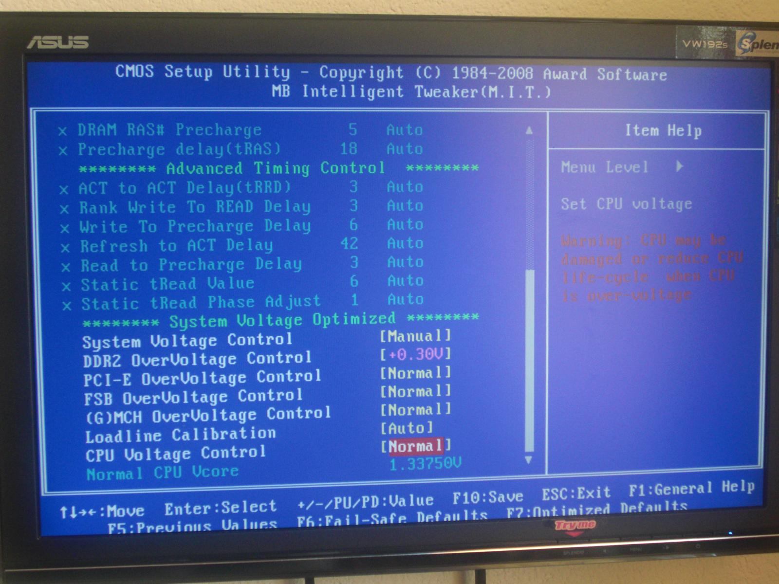

Hier sind die versprochenen Bilder!
Hoffe, das hilft!

so nun setze "Performance Enhanced" auf "standard"
und "PCI Express Frequency" darfst du gerne auf "100" stellen.
"System Voltage Control" auf "Auto" lassen.
und im anschluss machst du einfach ein speichertest.

die speicherfehler kamen durch diese option zustande.
ursprünglich war diese bei dir auf "Turbo" eingestellt !
(das habe ich aus deinem screen entnommen)
und das war definitiv "FALSCH" und diese falsche einstellung die du vorgenommen hast führt sogar bei den aktuellen chipsätzen (zB X58 o. P55) zu speicherfehlern !
