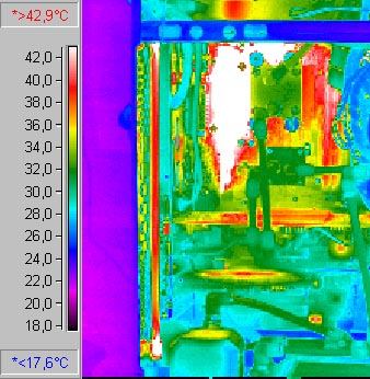

Auf dem Bild siehst du meine alte 1048 da ist auch ein Hotspot zu erkennen.
Gruß MISZOU

@Miszou
Wie hast du denn dieses Wärmebild gemacht?
Besitzt du solche eine Spezialkamera? Und ist sowas nicht irre teuer?
Gruß Tahigwa
Hi
@Tahigwa Tag der offenen Tür an der FH Reutlingen hab mich bereit erklärt ein bischen im Regelungstechnik Labor zu helfen. Hab dann meinen PC hingeschleppt weil ich wußte dass die Cam dort wieder ist (wie jedes Jahr). Hab leider nur morgends vor den Besuchern paar Pic (des beste hab ich dann behalten) machen können, da ich dann keien Zeit mehr hatte. Prof. meinte ich solle meinen Rechner auch gleich als Beispiel aufstellen für Anwendungsmöglichkeiten für die Cam. So war dort den ganzen Tag beschäftigt.
Gruß MISZOU
Edit: jau ist immer noch nicht gerade günstig so eine Kamera, leider.
