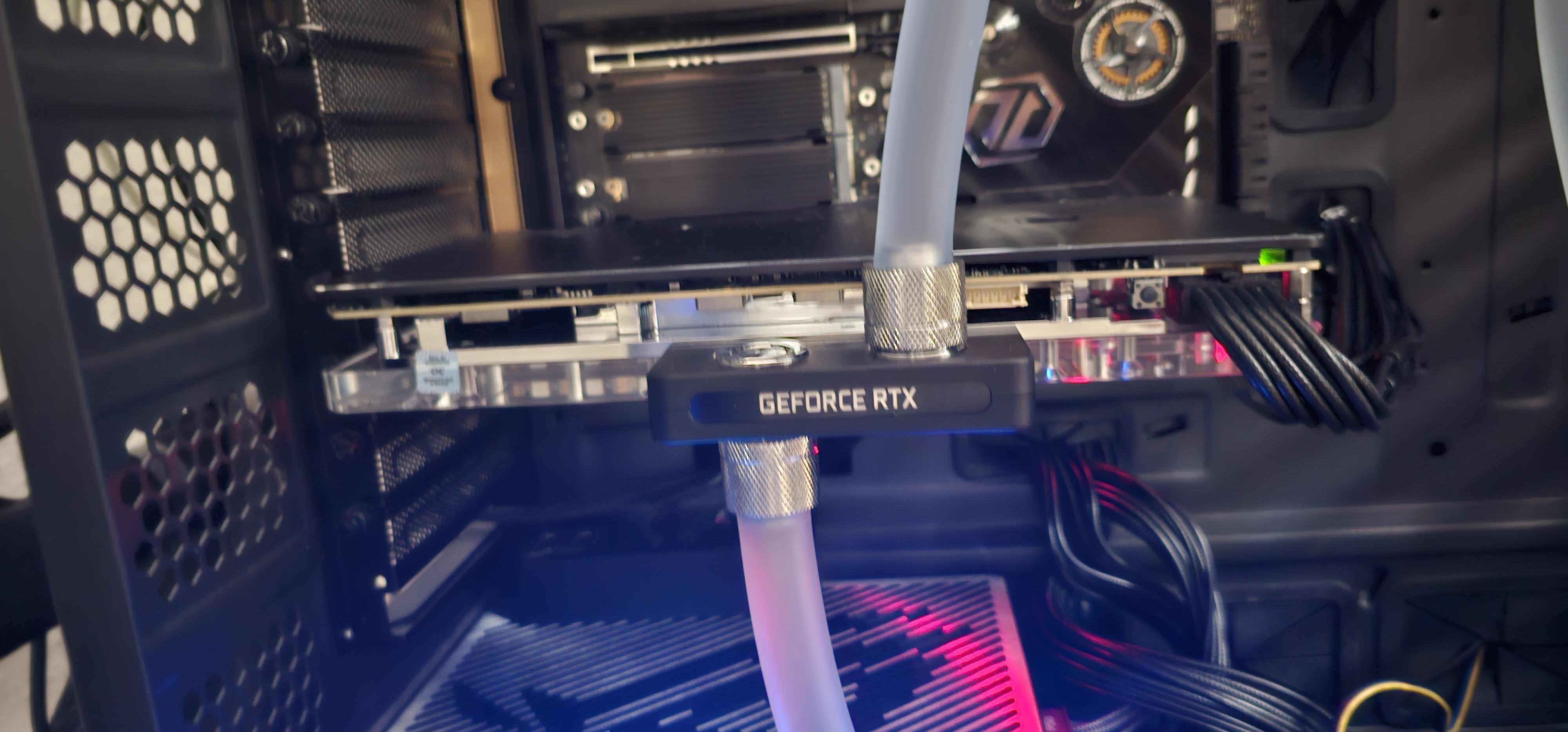

Ich besitzte das AsRock x670e Taichi Board womit ich soweit auch zufrieden bin. Nun habe ich mal meine alten und vor allem lauten SATA-Laufwerke ausgebaut und diese dann soweit möglich durch 4x NVME Speicher ersetzt. Mein Rechner ist jetzt super leise und vor allem auch sehr flott.
Was mich aber wirklich stört, sind die Temperaturen von zwei meiner NVME`s. Diese erreichen im Idle mal schnell zwischen 60-68 °C. Was daran liegt, das meine Grafikkarte genau über einen M2 Slot und auch den anderen Slot bedeckt Sie zur hälfte.
Ich habe mir bereits von Thermal-Grizzly 2 NVME Passiv Kühler geholt. Aber bringt leider auch nichts.
Nun habe ich mal meine Graka in den unteren Slot installiert und siehe da, die Platten sind im Idle nur noch 52 - 56 °C warm.
Allerdings wird dann meine Graka im unteren Slot statt mit 16 Lanes nur noch mit 8 Lanes versorgt.
Jetzt habe ich die Wahl zwischen zwei warmen NVME`s oder nur noch 8 Lanes an der Graka.
Habt ihr noch eine Idee, wie ich das lösen könnte ohne auf die Performance der Graka verzichten zu müssen?

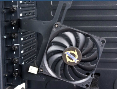

Sowas auf die Art, musst etwas suchen.
Ah, wusste gar nicht, dass es sowas gibt. Werde erst mal versuchen den Lüfter irgendwie so in dir Richtung zu bekommen.

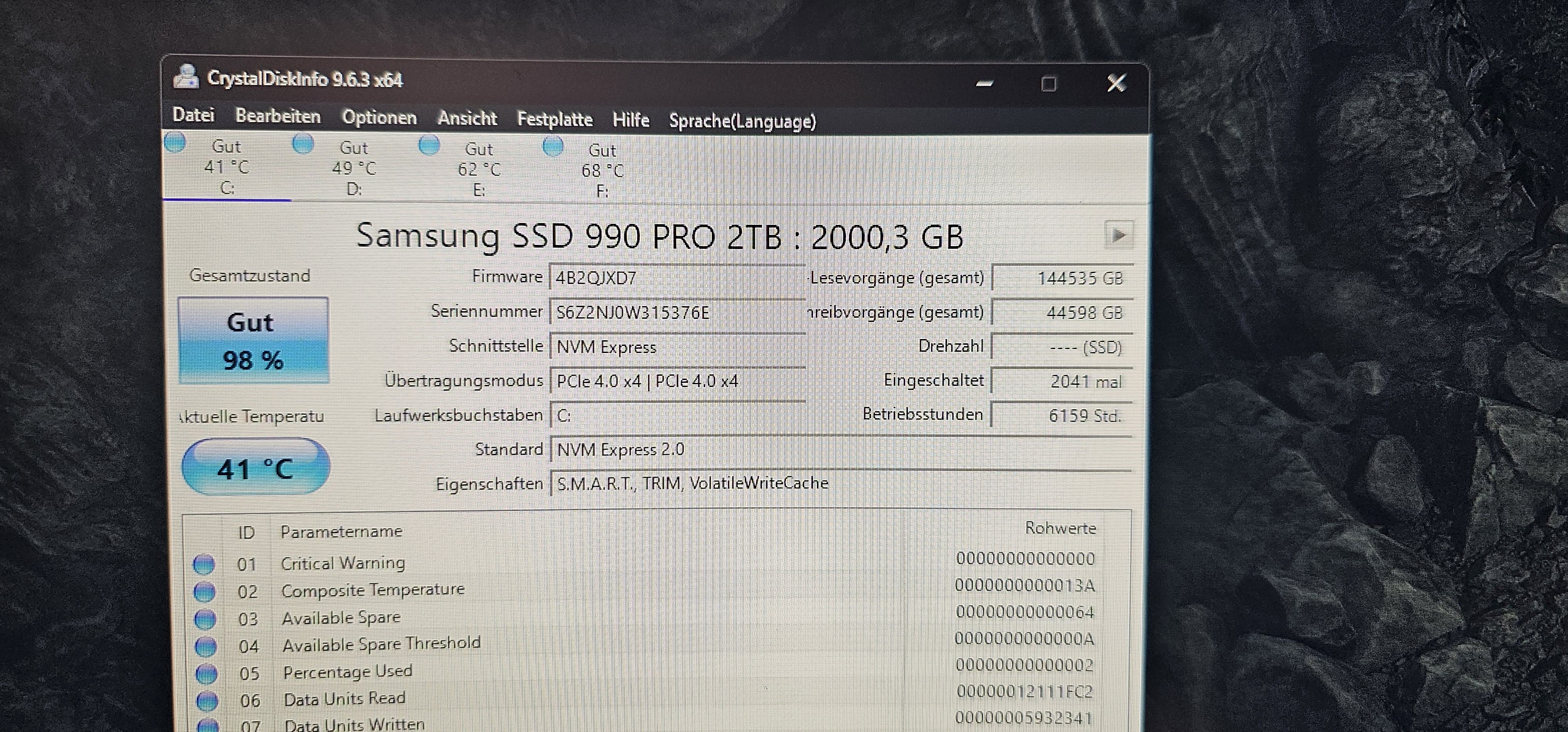

SSD Kühler kühlen dummerweise nicht nur den Controller sondern auch den NAND und das ist kontraproduktiv weil diese bei niedrigen Temperaturen eine geringere Lebensdauer haben.
Kritisch ist meistens die Temperatur vom Controller unter Last.
In HWinfo oder HWMonitor werden bei meiner Samsung sogar 3 Temperaturen angezeigt.
  • Drive Temperature 1 (Drive/Assembly)
  • Drive Temperature 2 (Controller)
  • Drive Temperature 3 (NAND/Memory)
Also das mit dem Lüfter hat schon echt viel gebracht. Bin jetzt bei 47 und bei der andren bei 54 °C.
Muss mir mal überlegen, ob ich mir dafür so einen PCIE Halter kaufe. Besten Dank euch. Hätte nicht gedacht, dass ein Lüfter so viel bringt. Scheint wirklich viel Luft einfach nur zu stehen.
Doch, da reicht schon ein ganz leichter Luftstrom, so dass der Lüfter quasi unhörbar ist.
Keine Ahnung was es da so an haltern gibt, muss man halt mal auf die Suche gehen (evlt. kannst dir auch was 3d drucken lassen, musst halt eine passende Datei finden).

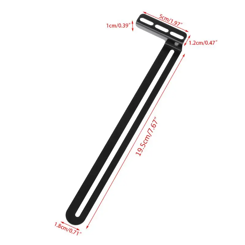

Gar nicht so einfach was zu finden, vor allem etwas, was nach DE / EU lieferbar ist.
Beispiele:
Musst dir einfach nen Wolf suchen...

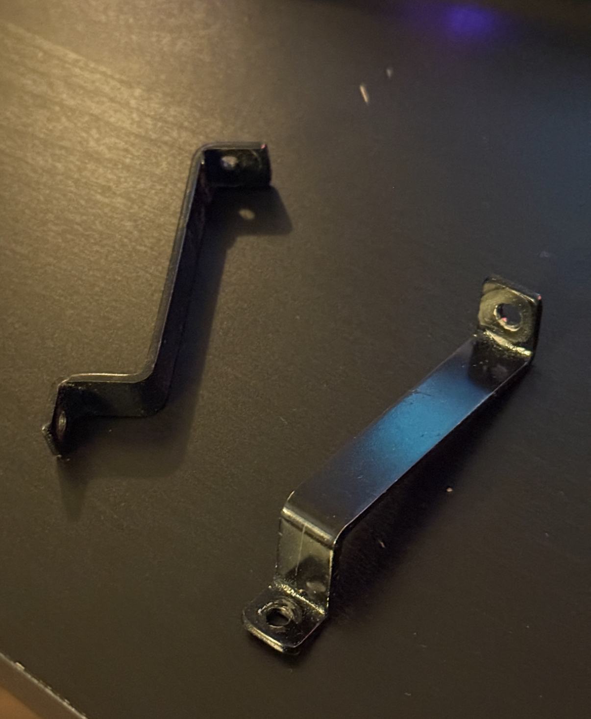

Ich hatte mir, im alten Case, soetwas für den RAM gebastelt. War perfekt, einfach oben mit an den Lüfter/Radiator geschraubt, und dann an das untere Loch n Lüfter. Wenn man die Strebe der Länge nach anpasst, könnte das vllt auch bei dir klappen?! Je nachdem wo die Platten sitzen oder Platz ist.
je nach Befestigung bzw. Wo man dies befestigen möchte, könnte man auch die 90Grad Biegung grade lassen, etc. Sowas sollte sich auch Prima drucken lassen. (Find grad leider kein Foto)
