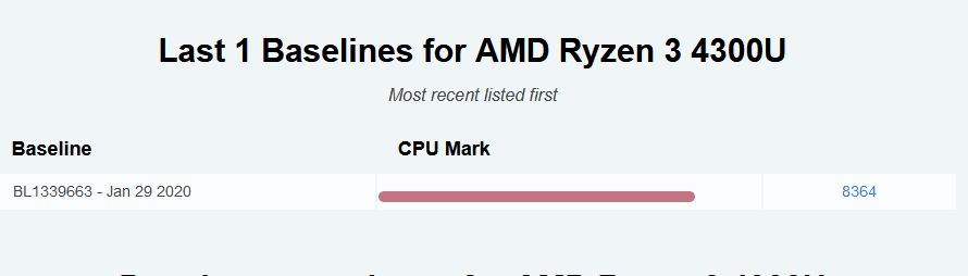

Wenn man aber nur eine neue Gewichtung vornimmt darf so etwas wie Ryzen 3 4300U auf Platz 1 in ST bei AMD nicht passieren und damit das passiert muss noch einiges andere angepasst worden sein.
Dass der 4300U da steht, liegt vermutlich einfach daran, dass es keine Testergebnisse mit V10 gab. Da wurden einfach die V9 Werte übernommen.

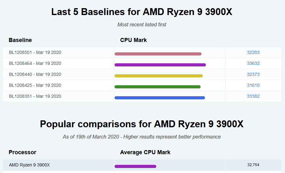

Vom 4300U gibt es tatsächlich nur einen Eintrag und der datiert vom 29.01.2020.
Während zB von einem R9 3900X laufend neue Einträge eintrudeln und somit auch eher ein realer Schnitt ermittelt werden kann.
Da die Ergebnisse auf Systemen entstehen deren Konfiguration unterschiedlich sein kann und vor allem unbekannt ist, sollte in einer ordentlichen Statistik so ein Ergebnis gar nicht erst erscheinen. Man sieht ja auch alleine an den letzten 5 Einträgen des 3900X das diese zwischen 31610 und 33382 schwanken und damit bei gerade mal 5 Ergebnissen über 5% Abweichung vom schlechtesten zum besten CPU Mark Score vorhanden sind.
