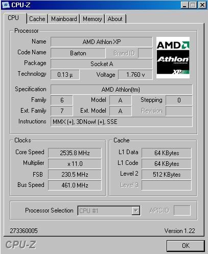

Mein kleiner locked 2500+ ging auch ganz gut, hatte ich auf 11x200 mit 1,5V gemalt, damit hat er laut Sandra 1W weniger gebraucht als Standart mit 1,65V :lol:
