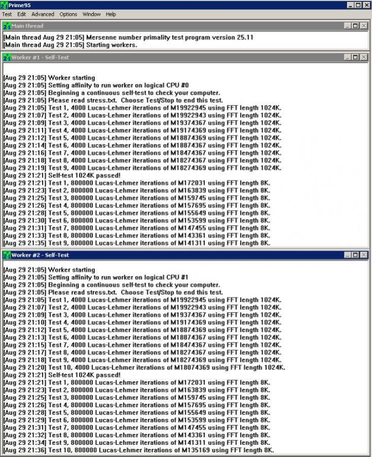

ich benutze Prime um einen X2 240 zu undervolten.
CPU 0 hat 1024k schon nach Test 9 beendet, hingegen CPU 1 Test 10 noch gemacht hat. Ist das ein Fehler? :confused:
Nein, bedeutet nur , dass dein Kern 1 etwas schlechter ist als Kern 2.
Du muss immer nach dem schlechtesten Glied in der Kette gehen.
Die Tests laufen ja immer 15min. Und der macht soviele Durchläufe von demselben Test, wie er in den 15min schafft. Da aber min. einer der beiden Kerne ab und zu ein ganz bisschen vom System ausgelastet wird (Windows braucht ja auch hin und wieder 1% CPU Auslastung oder so), kann dieser Kern in der Zeit nicht so schnell testen wie der andere.
Daraus resultiert dann, dass der Kern, der ab und zu von Win mitbeansprucht wird, einen oder zwei Tests weniger schafft in den 15min.
Das ist völlig normal und bedeutet keine Instabilität.

Hey, danke für die Aufklärung!

Saubere Antwort, Espiso !
Es ist eigentlich immer Kern 1, der die Arbeit von Win übernehmen muss, falls Kern 2 ausgelastet ist. Wenn beide net ausgelastet sind, werden beide beanspruht und je nach Anwendung auch andere Kerne.
