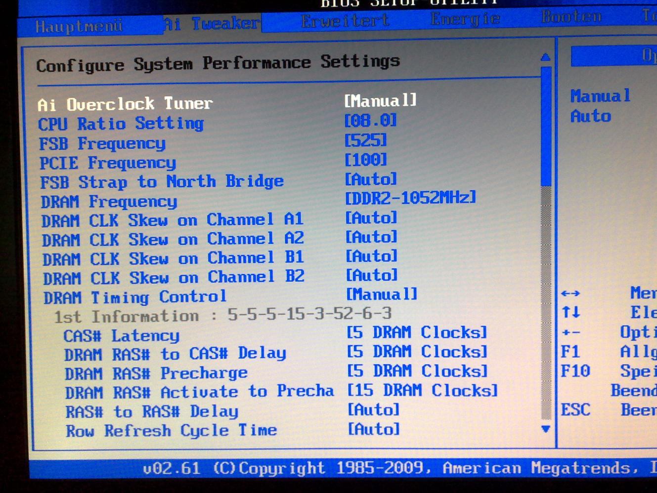

Hallo Leute, habe mir einen besseren E8400 gegönnt, der weniger vcore als meiner in Der Sig hat.
Sollte iegentlich 4,2 GhZ mit 1,216v packen aber bei mir lief er über nacht mit 1,240v 5,5std stabil.
Habe jetzt aber das problem, das ich das Board nicht stabil bekomme.
Teste custom mit Orthos aber es springt immer der 2. Kern aus.
Hall Leute,ich hab nen neues Auto,aber es färt nicht,wieso?
Ich hoffe du weißt was ich damit meine^^
Jaja schon klar, hat wieder abegschmiert musste schnell settings ändern :d Wollte ja gerade editieren.
Hier mal die settings.
Am weitesten komme ich mit den GTL`s 660/690 und das 20min.
Bei gleichem setting habe ich mal die NB GTL testweise auf 605 gemacht aber da dauert es dann nur 3 min.
Also kann es nur an der CPU GTL´s liegen.
Habe schon mehrere Varianten ausprobiert, aber das beste ergebnis halt wie oben beschrieben mit 20 min.

Puh bin jetzt nicht umbedingt der obererperte,aber ich würde hier mal mit der VTT rumspielen,vNB weißt du ja denke ich für 525 FSB für dein Board!
Also mit GTL 655 / 695 hatte ich 1024k und 896k durch gehabt. War nicht am Comp aber bei 700k hat er einen neustart gemacht.
habe jetzt mal 645/695 eingestellt mal sehen.
