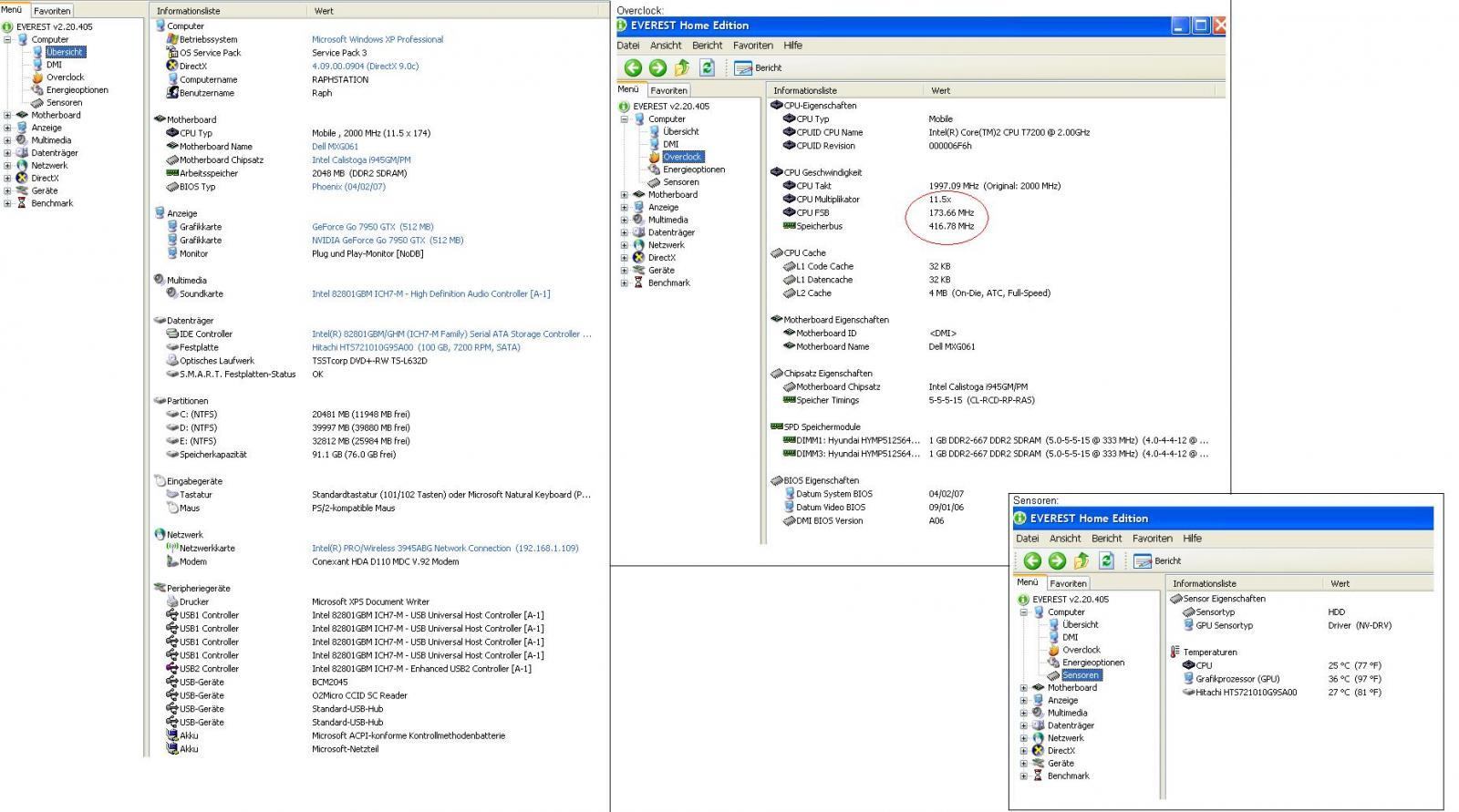

situation war wie folgt: wollte fear 2 zocken, gerade neu installiert... nach einer minute schaltet sich mein laptop ruckartig aus...temperatur an der unterseite des laptops war extrem hoch (hab mir fast die finger verbrannt!)
hab dann meinen laptop dann komplett platt gemacht und alles neu aufgesetzt...jetzt kommen wir zu meinem problem: nach kurzer zeit, bei normelen betrieb (internet, musik,...) wird links oben der lüfter richtig laut (weiß nicht ob des der cpu kühler is!?) und ab diesem zeitpunkt läuft mein laptop wie ein pc vor 10 jahren...so unglaublich langsam...sobald ich neu starte gehts wieder ein paar minuten gut, bis der lüfter erneut "aufheult"...könnte heulen...hab keine garantie mehr bei dell! hab diagnostic tool schon durchlaufen lassen, keine hardware probleme...
der folgende link zeigt einige relevanten daten von everest...
bitte helft mir! :(
danke schon mal im voraus...
raph

Ich würd erst mal die Temperatueren über längere Zeit beobachten. In deinem Screen sind die ja relativ Normal.
Wenn die Temperatur nicht über 70-80°C geht (CPU und GPU) liegt's sicher nicht daran.

Von Everest solltest du außerdem mal eine aktuelle Version verwenden. Die du verwendest ist von 2005.
Wir schreiben bereits das Jahr 2010.
