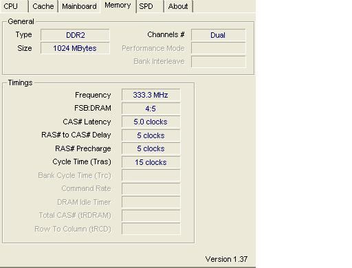

nochmal cpuZ laufen lassen und das sind die ergebnisse !
oh alte bilder , egal werte sind gleich geblieben , jetzt nur mit 2 gb
