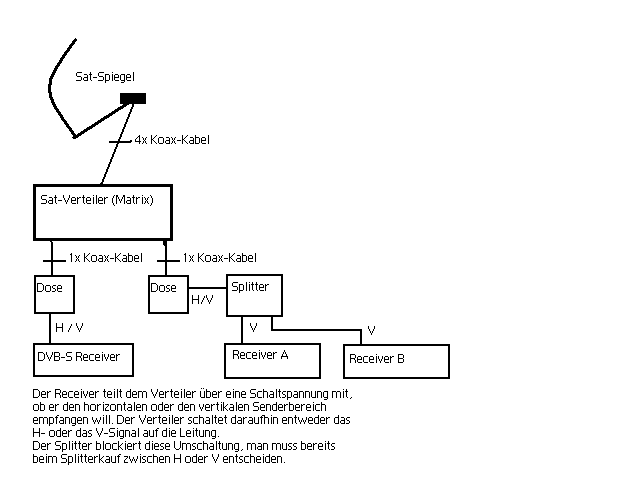

Ist es möglich, das durch die Wand kommende TV-Satelit Kabel zweizuteilen, sprich aus dem einen kabel 2 zu machen? Gibts da vllt nen Adapter oder solches? Weil ich wollte die TV Karte am pc nehmen, um sachen zu Rekorden!
Deswegen wollte ich 2 Geräte an 1 Kabel betreiben!

Ja, kannst Du machen. Musst nach "Sat-Verteiler" suchen.
Allerdings bekommst Du dann immer nur entweder jeweils horizonale oder vertikale Signale, da ja der "Schalter" (Switch) für 18V/14V fehlt.
Aber das ist bei der vertikalen Programmauswahl wohl zu vernachlässigen

Man könnte zwar gleichzeitig am Receiver und am TV gucken, aber nicht alle Programme. Man kann nur die horizontalen oder nur die Vertikalen Programme gucken.
Ein Übersicht der Sender für ASTRA 19,2° Ost findest du hier: Link
In der Spalte "Pol." der Sendertabelle kannst du ablesen ob der jeweilige Sende horizontal oder vertikal ausgestrahlt wird.
Die beste Lösung (sofern machbar) wäre eine zweite Leitung vom bzw. zum Sat-Verteiler zu legen.
