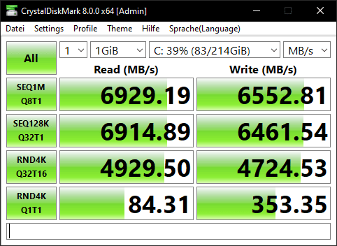

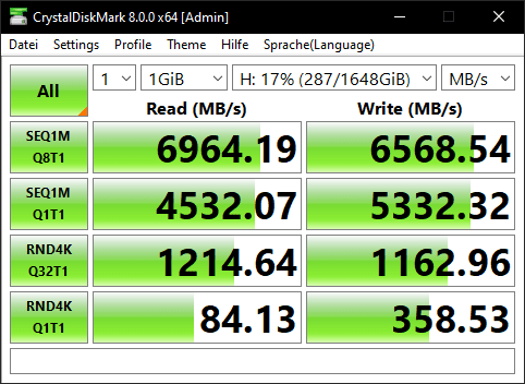

Z790 Win 11.

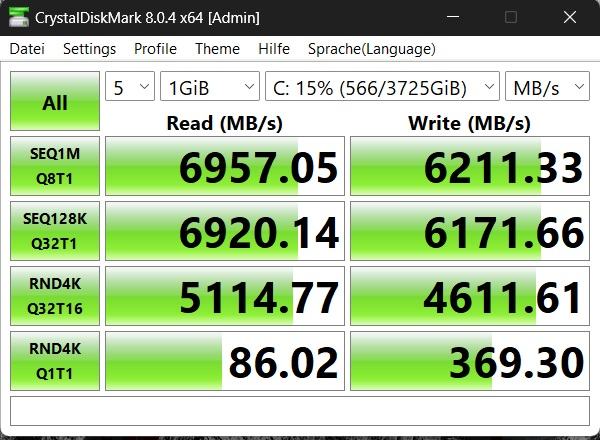

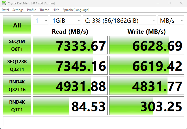

Huhu,
das mit dem einstellen von NVME SSD im CDM war ein guter Tipp, nun sind die Ergebnisse deutlich besser.
(Vorher teilweise nur um 5000 MB/s). Wobei die 4TB im Ergebnis trotzdem noch ein gutes Stück schlechter abschneidet (etwa 1GB/s schlechter beim Lesen).
Aber egal, dann passt das so. Wollte nur sichergehen, dass es da nicht irgendwo ein Problem gibt. Hatte gelesen, dass es da einen Fehler/Bug geben kann wenn die SN850x im falschen Slot steckt bei X670E (ich meine, wenn sie im Chipsatzslot steckt und nicht im CPU slot, was bei der 4TB der Fall ist).
Wieder etwas dazugelernt :)

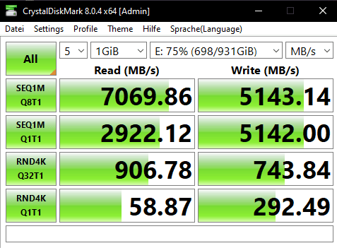

Jedoch scheint meine ne leichte Leseschwäche zu haben^^

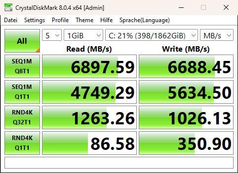

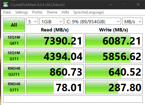

Meine ist auch nicht mehr ganz so flott wie nach der Win11 Installation , aber bin zufrieden.

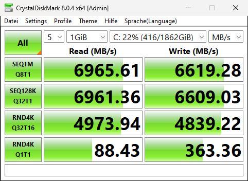

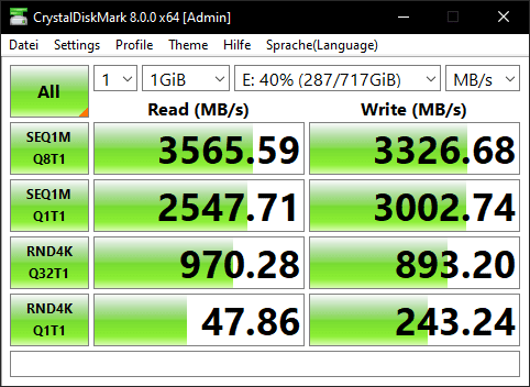

Ja passt doch, bei mir auch. Hier im Vergleich mal meine SN770:
Stell mal bei settings NVME SSD ein , dann werden die Werte passen.
Das ändert nur was an der 2. und 3. Zeile, denn da werden dann noch mehr parallele Zugriffe gemacht, aber im Alltag sind schon 4 parallele Zugriffe sehr, sehr viel.
Der entscheidende Wert für die Schwuppigkeit ist der unten links, die 4K Q1T1 Lesend und der ist sehr gut.

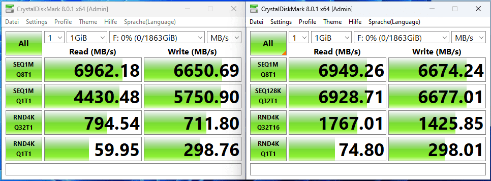

Bei mir hat die SN850X teilweise auch schlechtere Werte. Woher kommt es? Es sind knapp 400GB Daten drauf, liegt es daran? Die 970 Evo + schafft mit ebenfalls knapp 400GB z.B. weiterhin ihre 3500MB/S Lesen. Board ist ein Asus TUF Z690 + D4.
Links Default, rechts der NVMe-Modus.
Tröste dich, es geht noch schlechter:
..im M2_4 Slot (via Chipset Z690) direkt nach einen SecureErase inkl. TRIM_Refresh nach initalisierung GPT -> Frisch und Leer. :fresse:

Die 970 Evo + erreicht in der ersten Zeile die Herstellerangaben. Die anderen Werte sind ok, vermute ich mal. Die ist ebenfalls mit knapp 400GB gefüllt.
Die SN850X steckt zw. CPU und Grafikkarte und die 970 rechts unten in der Ecke.
Die dritte Zeile ist richtig übel mies!
Was in der zweiten und dritten Zeile gebencht wird, hängt davon ab ob im normalen oder NVMe Modus gebencht wird und bei der dritten kann im NVMe Modus schnell die CPU limitieren. Meine SN850X 4TB lastet meinen 13900K dann schon fast zu 50% aus, denn wenn 16 Threads je 32 parallele Zugriffe machen, dann ist dies eine viel größere Last als wenn nur ein Thread versucht 32 parallele Zugriffe zu erzeugen. Wobei auch dann vermutlich die Singlethreadperformance zum Flaschenhals werden kann.
Die für den Alltag am wichtigste Zeile ist die unterste, also die vierte und auch da hängt das Ergebnis sehr vom System. dem M.2 Slot (ob an Lanes direkt von der CPU oder vom Chipsatz) und den Energiespareinstellungen ab.
Die CPU von Spieluhr sollte auch nicht großartig schlechter sein? Er 13500, ich 12700K. Trotzdem ist seins da schlechter, egal welcher Modus.
Energiesparoptionen ist auf ,,ausbalanciert" und wie gehabt, die SN850X hängt an der CPU.
Ich erinnere mich aber dunkel bei der 970, dass RND4K Q1T1 früher mal knapp über 50MB/S Lesen war. Die 35xx und 33xx auf jeden Fall Herstellerangabe.
