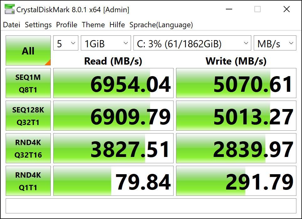

Endlich habe ich mein 2TB SN850 erhalten und eingebaut. Ich habe mir zusätzlich noch ein NONAME Hitsink (6€) gekauft und montiert. Dies hat die Temperatur um ca. 20 Grad reduziert d.h. der höchste Wert (Stresstest) das ich auslesen konnte war 73 Grad. Im Normalbetrieb sind es um die 47 Grad.

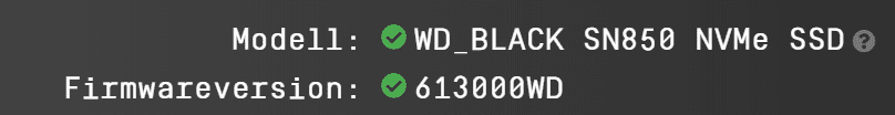

Für die SN850 (ohne Kühler) gibt es ein neues Firmwareupdate auf Version 613000WD. Update funktioniert mit dem WD Dashboard ohne PC Neustart.
Hinweise auf die Änderungen habe ich noch nicht gefunden.

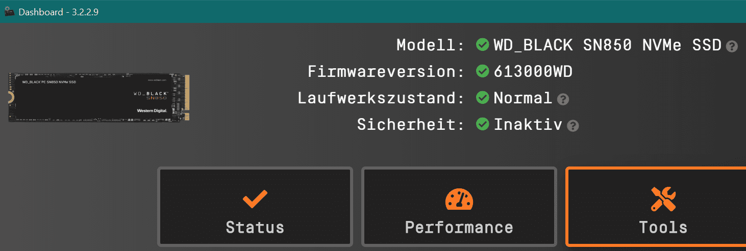

Habe die 6111004WD auf der SN850 und ich kann diese NICHT übers Dashboard 3.2.2.9 aktualisieren.
hast Du eine Download Quelle wo man diese manuell herunterladen kann, dann kann man sie auch über File aktualisieren.
ich habe vorsorglich dazu ein Support Ticket bei Western Digital eröffnet falls das Problem noch jemand hat.
Nein, ich habe keine Datei. Die Aktualisierung wurde mir im Dashboad angezeigt und konnte dort auch gestartet werden.
Ich habe meine SSD allerdings nicht verschlüsselt. Ich gehe davon aus, dass das bei Deiner der Fall ist, aufgrund der Meldung zur Sicherheit (eingefroren).
Ob das allerdings einen Einfluss auf die Möglichkeit zum Firmwareupdate hat, weiß ich nicht.
was soll bitte die Laufwerksverschlüsselung mit der Möglichkeit Firmware zu aktualisieren zu tun haben ?
Bei der Prüfung nach neuer Firmware kommt bereits "Die Firmware ist auf dem neuesten Stand."
Mir wird auch keine Aktualisierung angeboten, habe das 2 TB Modell.
ja habe auch das 2TB Modell @Andi316
Wenn die RGB Beleuchtung direkt von der SSD selbst und nicht z.B. über USB angesteuert wird, dann braucht WD dafür wahrscheinlich schon eine andere FW.
Also ich habe auch die 2TB Version ohne original Kühler und das FW-Update gingt ohne Probleme.

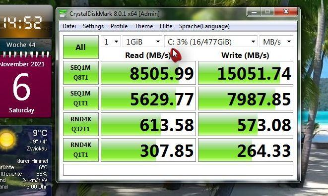

Hab mir die Platte gekauft und wollte die Tage Windoof neu aufspielen und die WD partitioniert als Systemplatte nutzen
... Samsung 850 Pro, seit damals (immerhin schon 5 Jahre in meinem PC) hat sich im Vergleich zu wenig getan. Die 7000mb/s ? Lachnummer für den täglichen Einsatz. Und täglicher Einsatz bei mir ist die hohe Ladedauer von Simgames (20-50sek)
Ich spiele nicht, meine Grafikkarte ist für alles nach 2015 ZU schwach. Aber beim Officen/Desktopen soll es halt
auch flüssig gehen. Wie schnell würde die Ladezeit bei diesen Crystal Diskmark-Werten wohl aussehen?

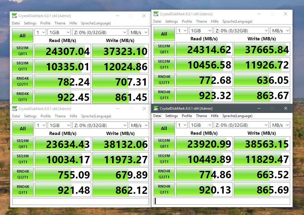

Da es ein RAM Cache ist, hängt es von der Größe des Caches und der der Daten ab, wie viel nach dem ersten Laden dann im Cache steht und damit von diesem profitiert. Beim ersten Laden wird noch nichts im Cache stehen und damit der Cache keinen positiven Einfluss haben, sondern die Cacheverwaltung wird eher ein wenig bremsen, denn die muss ja schauen ob die angeforderten Daten schon im Cache stehen und entscheiden, ob sie die Daten nun cacht.
Vergiss nicht, dass diese RAM Caches bei den Benchmarks wie AS-SSD oder CDM immer ganz toll aussehen, weil diese die Daten ja schreiben und sofort wieder lesen, womit sie dann immer artig im Cache stehen. Windows cacht übrigens auch selbst in sonst nicht benötigtem RAM, nur können die Benchmarks diesen Cache umgehen (AS-SSD schafft es bei den 4k_64 Lesend nicht immer), während sie das bei den 3rd Party RAM Cache nicht können.
Also verwende keine DRAM Caches, weil es eben reine Augenwischerei ist und ich kann mir auch nicht vorstellen, wieso es bei einem bestimmten Programm anderes sein sollte. Die können alle nicht zaubern und nicht vorher wissen was gleich gebraucht werden wird um es schon vorher in den Cache zu laden. Auch kann ich mir nicht vorstellen das ein 5950X wirklich generell langsamer als ein 1950X sein soll, vielleicht ist er das bei einem Benchmark wie CDM wenn der 1950X eben diesen einen RAM Cache hat, aber für die Alltagsperformance dürfte das nicht den / gar keinen Unterschied machen und der 5950X ist dem 1950X bzgl. der CPU Performance haushoch überlegen.
