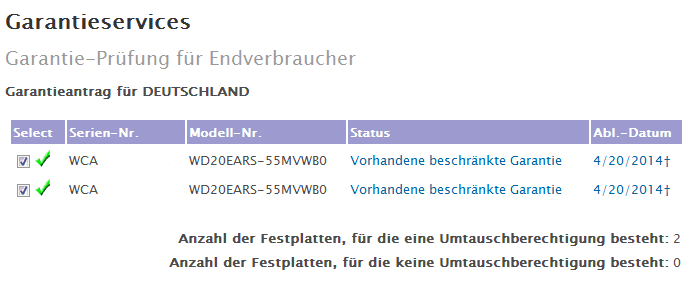

Hab mir bei Amazon innerhalb vor einer Woche 2 Platten WD20EARS (Caviar Green 2TB) bestellt.
Eine ist WD20EARS-00MVWB0 und die andere WD20EARS-55MVWB0.
Hab zu WD20EARS-55MVWB0 im Inet nichts gefunden. Weiss jemand, ob das neue Variante sein soll und worin sie sich unterscheiden?
hab vorgestern ebenfalls 2 stück davon bekommen ... vor 4 wochen gabs noch die 00MVWB0
Die ersten beiden Buchstaben deuten auf eine Herstellung für einen bestimmten Großabnehmer hin, aller Kram danach ist Hardware-/Firmwarerevision. Was sagt der Test auf WD-Garantie?
wd garantiecheck sagt keinerlei Probleme
Dann passt ja alles. Die Platte ist jedenfalls technisch identisch zu einer 00*

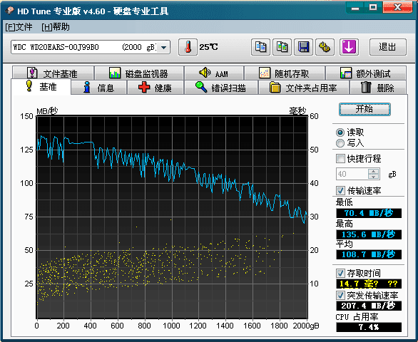

Früher war es doch so das alle immer nach HDDs mit möglichst wenigen aber großen Plattern gesucht haben.
Gilt das nun nicht mehr wenns Probleme bei den 750GT Scheiben gibt?
Wollte ne 2TB EARS kaufen, da sind die 667 wohl gängig?
Das ist natürlich immernoch so. Je höher die datendichte, desto höher die Transferrate.
Und je weniger Platter, desto leiser und kühler bleibt die HDD.
Die WD20EARS hat aber sowieso 3 Platter, da man mit 2x 750GB ja nicht auf 2TB kommt. Da würde es nur von der speed her was bringen.
Allerdings hab ich da bisher nur ein mal eine WD20EARS gesehen die wohl auf 750GB Platter basiert. Also keine ahnung ob überhaupt welche im Umlauf sind.
Zu erkennen wäre das Modell an der bezeichnung WD20EARS-00J99B0.
