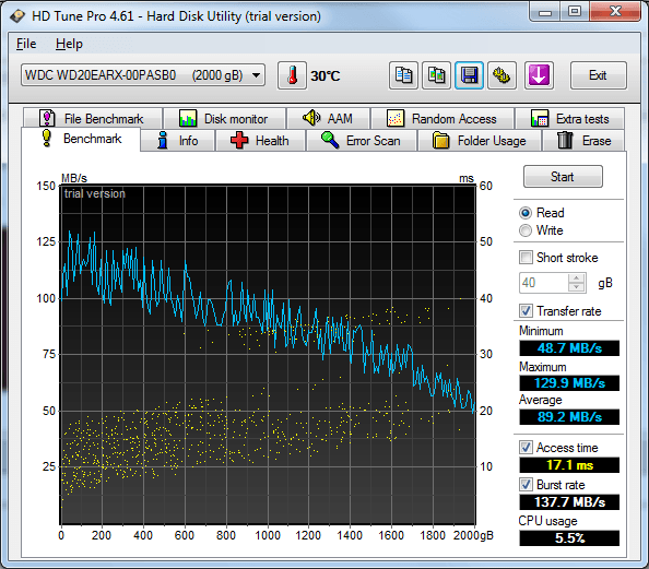

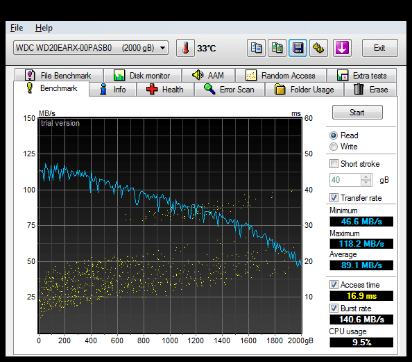

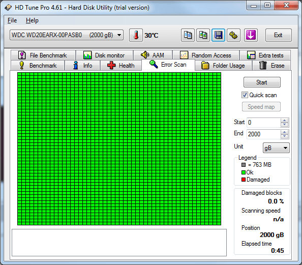

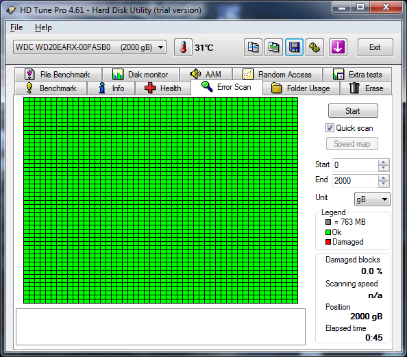

Gerade sind meine neuen Platten WD20EARX eingetrudelt - 2 Stück.
Dazu hatte ich 2 X ICY BOX Ib-RD4320 bestellt. USB 3.0.
Ich hoffe das die Werte Okay sind und der Quick Test gereicht hat. Der normale dauert ja sehr sehr lange...

Hast aber einmal normal formatiert oder?
Weil wenn du da auch nur Schnellformatierung gemacht hast dann hat er ja noch keinen Durchlauf gemacht in dem er die gesamte Oberfläche beschrieben & gelesene hat, erst nach so einem Durchlauf und checken der SMART Werte kann man sicher sein das die Platte OK ist.
Ich weiß es dauert aber so etwas macht man ja auch nur einmal zu Beginn.

Naja, die Platten werden gerade mit TC verschlüsselt - komplett. Danach müsste ich dann quasi nochmal nen Scan machen.
Ich habe gestern nochmal nen kompletten Scan durchlaufen lassen, da eine der Platten komische Geräusche gemacht hat. Die eine scheint okay, die anderen defekt:
Kann ich davon ausgehen das die Platte hin ist und dass ich die nun wieder einschicken sollte?
