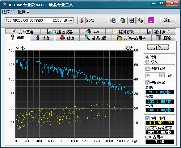

Die J99B0 basieren denke ich auf 750GB Platter, wie man wohl auch anhand von Speed Tests feststellen wird. Die 3TB EARS hat ja auch die gleiche bezeichnung.
Du kannst ja selber mal mit HD Tune benchen.
Ich hab hier nur nen Screenshot eines HD Tune Benchmarks aus dem Web:

Nee im Ernst, weder zur der 00J99B0 noch der 22MVWB0 steht etwas auf der Hardwarewiki, die Version 22MVWB0 ist da bis jetzt nicht mal erwähnt worden und die 00J99B0 nur bei der 3TB WD30EZRS.
Mach doch mal Benchmarks um zu sehen wie die 00J99B0 abschneiden, wenn das wirklich 750er sind sollten sie schneller sein als meine 667er sein.

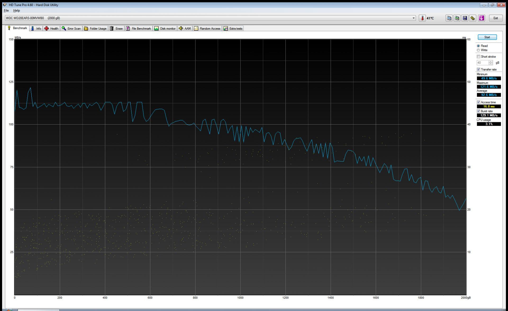

Hier mal 3 Read Benchmarks von der "besseren"(naja 7,2 MB Differenz vom Besten zum Schlechtesten Max Read, heißt wohl nciht viel) 00MVWB0.
Der Benchmark-Vergleich, den Vellex hier gepostet hat, trifft ziemlich genau auch die Werte, die ich bei mir mit beiden Versionen ermittelt habe.
Also: die 00J99B0 ist signifikant schneller!
Was mich halt nur wundert: keine Temperaturunterschiede auch nach 3 Stunden Dauerzugriff (Lesen/Schreiben) unter gleichen Testbedingungen. Nach einer 4-Platter mit höherem Stromverbrauch sieht das für mich nicht aus...
ja hab grade mal mit hd tune geschaut und die 00J99BO ist ca. 10-15% schneller...
ob man das in der praxis merkt bei einem datengrab glaub ich ja nich...

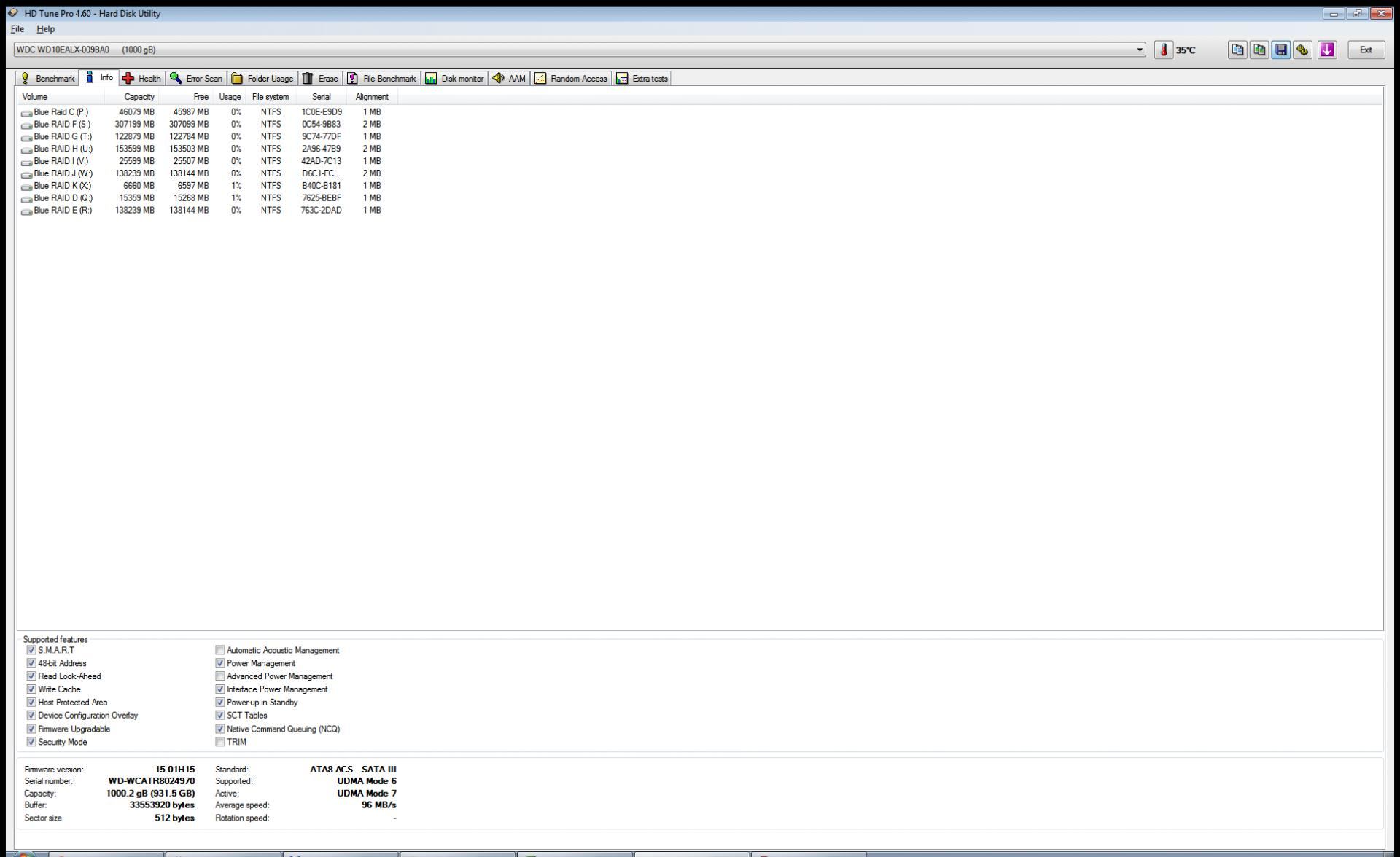

Mal zurück zur Größe der Zuordnungseinheit, kennt da jemand vielleicht mal ein Artikel, Test, usw. der beleuchtet was die unterschiedlichen Größen bei unterschiedlichen Einsatzarten bringen?
Bin nur am überlegen die Zuordnungseinheit für meine BackUp Platten(deren Files alles aber nicht klein sind) zu ändern.
Ach kann das mal einer Bestätigen(Soll so unter W7 sein):
Disk Size <=4GB -> align at 64KB
Disk size >4GB -> align at 1MB
Wundere mich bloß gerade, ich glaube meine alte auch unter W7 formatiert zu haben aber ich hab hier Alignment von 0,5KB bis 4KB aber selbst das macht mit den Partitionen keinen Sinn, zum Beispiel eine 40GB mit 4KB aber dann eine mit 100GB die 0,5KB hat.
Gibt aber noch weitere Bereiche aber auch das kommt mir spanisch vor.
Man schaue auf "Blue Raid E" eine Primäre mit 138144MB die 1MB hat aber "Blue Raid J" die genauso groß ist dafür aber ein Logisches Laufwerk in einer Erweiterten Partition hat 2MB, wo is da nun die Logik???
Und als Krönung eine andere Blue mit nur einer Partition von 1TB, da ist das Alignment bei 1MB.
