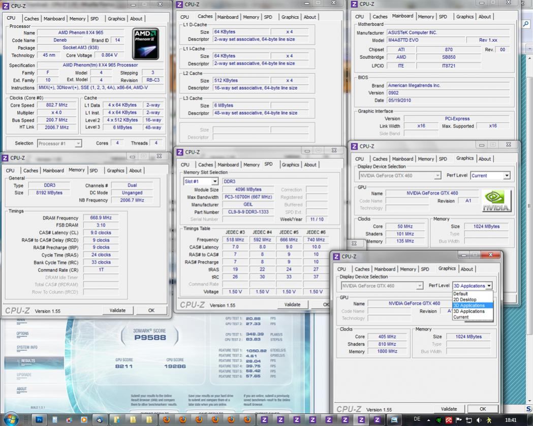

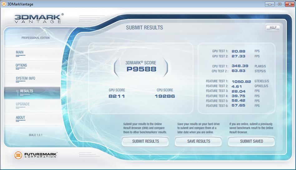

Hier mein Ergebnis mit dem 3DMark 1.01:
CPU: AMD X4 965 3,4GHz
GPU: Gigabyte GeForce GTX 460 1MB
MB: Asus M4A87TD EVO
RAM: 8 GB DDR3-1333
Win7 64x
Passt das so? :confused:

Aha. Dacht ich mir's doch.
Die GPU-Werte sind zu niedrig?
Hab vorgestern den Treiber 260.89 von Nvidia installiert...

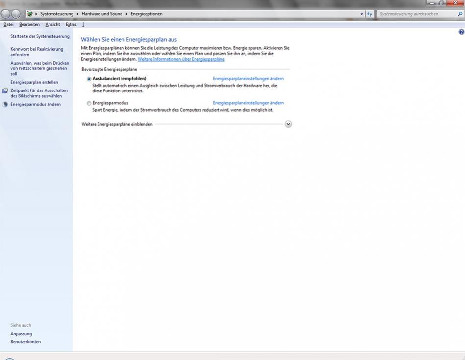

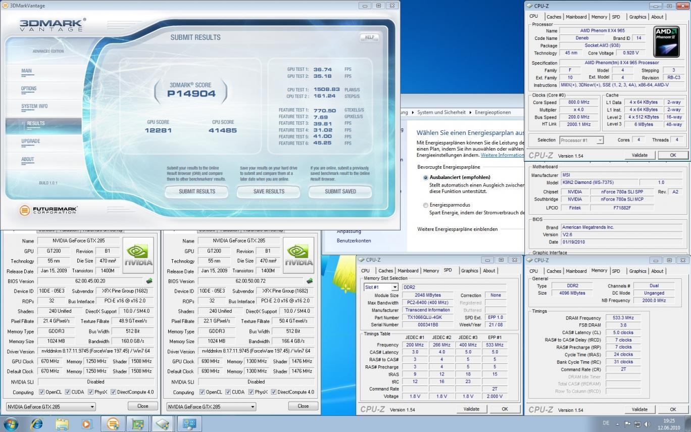

@NicNac94
Deine CPU Punkte sind viel zu niedrig, daher auch die niedrigen GPU Punkte.
Schau mal bei den Energieoptionen ob dort "Höchstleistung" eingestellt ist.
CPUz kannst auch noch nehmen um zu schauen ob der volle Takt auch anliegt (965=3,4GHz)
MfG
@Phantomias88
kann man so nicht sagen, da die hohen CPU Punkte im Vantage bei NV Karten durch die PhysX Berechnung über die GraKa zustande kommen und nicht über die CPU selber. Sieht für mich so aus als ob die GraKa eventuell nicht korrekt hochtaktet, da ja auch die GPU Werte unterirdisch sind.
MfG

@Phantomias88
jo klar, nur die Frage worans nun wirklich liegt, bleibt aber weiter offen. Und selbst bei der Energieoption "Ausbalanciert" sollte das nicht zu einem so krassen Absturz der Punkte führen. Hatte mal zum testen ne 460GTX@default in meinem Sys, da kamen ca. 157xx Punkte unter P-Preset raus (Einzelergebnisse hab ich leider nicht mehr im Kopf).
@NicNac94
hast du dein Sys neu installiert, was war vorher für ne GraKa drin, können noch irgendwo Treiberleichen vorhanden sein?
MfG
@ Han Solo
Ich dachte jetzt eher, dass evt. der "Energiesparmodus" aktiv war.
Ausbalanciert macht bei mir ja auch nicht soviel aus (CPU-test#1= 1500) aber bei nicnac sollen es nur 400 sein?
Nene, da taktet was an oder in der CPU zu niedrig oder falsch.
MfG

Super!
3DMark06 Mach ich gleich als nächstes.
Hab in der Zwischenzeit mal CPU-Z installiert (und cpuz64.exe ausgeführt) und ein paar Screenshots eingefügt. Habe es mehrfach gestartet um mehrere Fenster gleichzeitig öffnen zu können.
Das Ergebnis vom 3D-Mark ist das von gestern Abend. Hab also die Screenshots von CPU-Z nur im Windows-Leerlauf gemacht.
Bei "Graphics" kann ich unterschiedliche Perf Levels auswählen. Da gibts 2 für 3D-Applikationen. Da hab ich die mit weniger Mhz genommen für den Screenshot.
Das System ist ganz neu zusammengebaut, sollte also keine Altlasten geben *kopfkratz*
Vielleicht könnt ihr da auch schon was ableiten.
Danke euch!
Achso ja, bin nicht als Admin angemeldet, sondern arbeite dann immer mit Passworteingabe.
